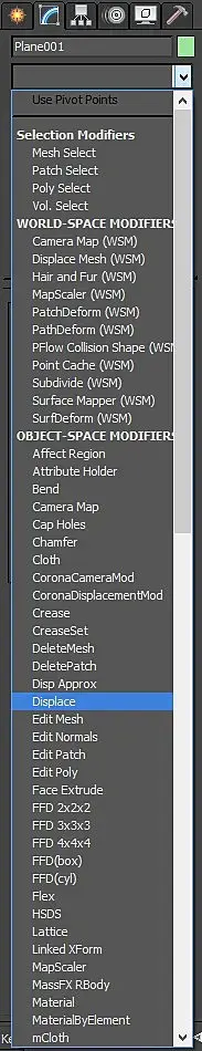

Всем привет. Не могу найти в 2016 максе Displace, есть только Displace Mesh! Что-то мне подсказывает, что это не то((( Ну или подскажите где там карту ставить?

Должен быть ниже по списку.

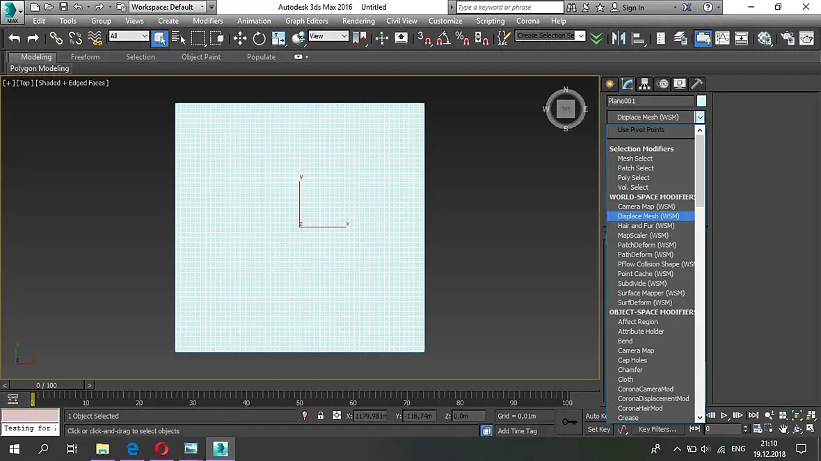

DoCentttt, Я бы с радостью не заморачивалась, если бы не пролистала весь свиток модификаторов раз 30. И название вводила. Я специально скрин сделала. У меня Displace, только  Displace Mesh. Вот я и подумала, может он как флор и его нужно ставить отдельно???

Девушка, промотните вниз чуть-чуть, пожалуйста. Ниже crease - там ещё есть модификаторы.

DoCentttt,fly-69, спасибо(( вот это пеня переклинело((( сори(((
alexfmos, почему ты предположил, что у меня ноут, я могу догадаться, но а что с разрешением не так?
Разрешение экрана можно определить по вашему скриншоту в первом сообщении. На маленьком мониторе с небольшим разрешением работать просто неудобно - но это личное дело каждого.

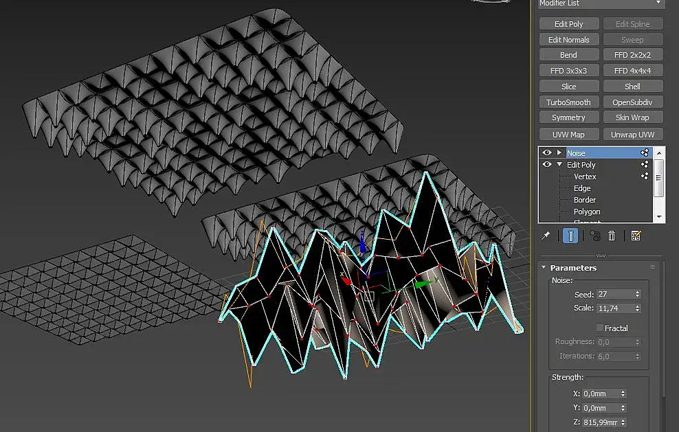

Всем привет, нужно сделать такой потолок, пробовал нойзом но получается не то, появляются дополнительные опухлости, на каждой вытяннутой вниз "штукенции". Может кто знает, плагин, который радиальный градиент делает рандомно? Думаю модификатором "displace" сделать.

Можно с помощью volume select и morpher сделать.
Для совсем уж рандома можно рандомное выделение вершин сделать, либо вместо сфер использовать плоскость разбитую на ячейки так, что бы каждой вершине(этой плоскости) соответствовал свой сталактит и эти вершины с помощью модификатора Noise вверх-вниз сдвинуть.
