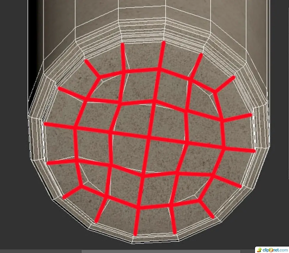

Зачем? Если под сглаживание то обычного "сар" недостаточно, если не под сглаживание то зачем эти манипуляции ?
Я тоже всегда так делаю. И у цилиндров донышко вручную нарезаю. А потом еще и релаксом по центральным точкам прохожусь. Пэрфэкционизм
Да, хороший подход. Когда есть время тоже делаю правильную сетку.

Цитата Dogeva :
Пэрфэкционизм
Фу. Среднюю точку можно было и левее подвинуть. Левый нижний полигон растянут, а среднее вертикальное ребро с ужасным флоу.

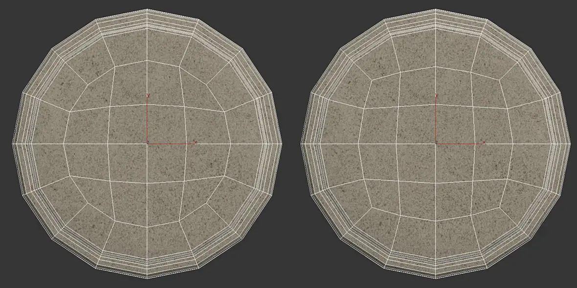

Не уверена что правильно вас поняла. Продемонстрируйте идеальный вариант, коллега
Вы соизволите считать правый вариант более корректным в данном случае?
Сообщений: 7379
15.05.2019 18:40
Дополнил пост.
конешно. По периметру же уже есть луп-фикс, с паралельными рёбрами.
