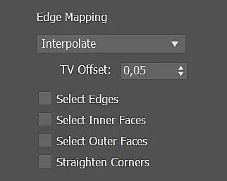

Всем привет. Есть ли какой способ, выполненный стандартными средствами 3д макса, при котором толщине, созданной с помощью модификатора shell, можно было создать развертку?
Видимо, нет таког оспособа)
Сообщений: 3434

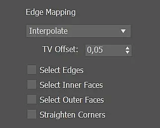

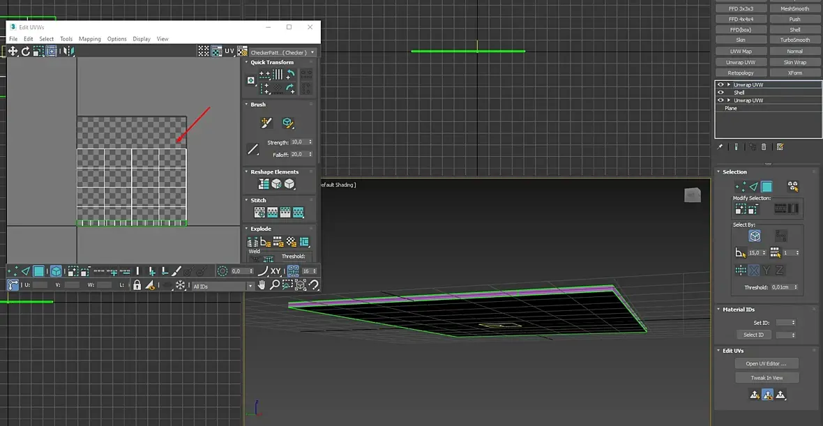

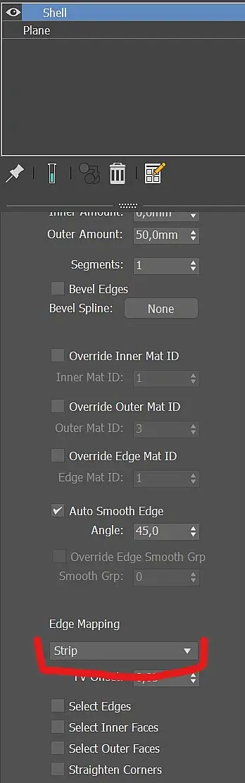

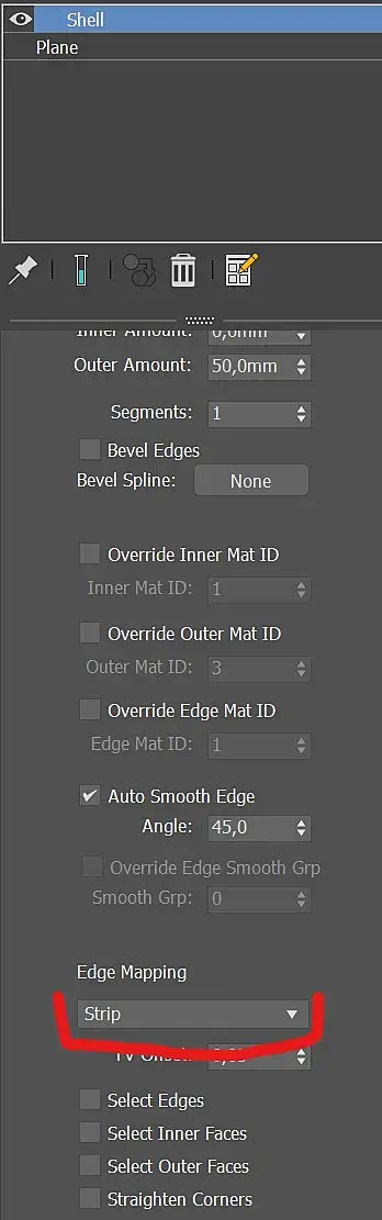

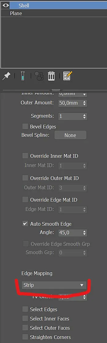

Так не годится?
Если я конечно правильно вопрос понял...
Ну или так:
На сайте c 30.11.2013
Сообщений: 970
Russia
С последнего скрина TV offset надо крутить. Ну Валек уже написал в этом случае ещё плюсом удобно использовать плагин UV TOOLS от сдешнего юзера Nik. Но это уже нестандартные средства но крайне удобно

ох, попробую, если это поможет, то ппц круто)
Единственное, верх и низ разверка видит, как слитые, хотя между ними же бордер(

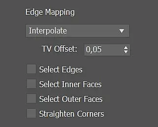

На пледе с толщиной после shell всегда так делаю кручу тв офсет+UV Tools

Интерполэйт лучше, останется ток вырезать внутрянку) спасибо)
