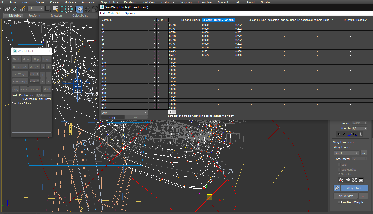

Возникла такая проблема. Сделать заново быстрее, чем разобраться, но ради спортивного интереса интересно знать на будущее. Вот есть заскиненый персонаж со скелетом. Но хочется его переделать. В данном случае сделана новая кость для челюсти, со смещенным центром поворота. Понятно, что вертексы лица для новой кости останутся теми же. И не хочется опять настраивать тянущееся губы и т.п. Так, как просто скопировать настройку весов вершин с одной кости на другую?
Вот есть таблица весов каждой кости Skin Weight Table. Можно создавать Сеты. Есть кнопка Copy. Но не могу разобраться в алгоритме, как копировать веса с одной кости на другую?
Подскажите, пожалуйста.
Объясните подробнее. Предоставьте короткое видео со звуком.
Почему вы хотите создавать новую кость?
Вас не устраивает положение центра поворота старой кости?

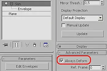

В настройках модификатора Skin выключаем Always Deform.
Потом меняем положение центра поворота старой кости и включаем Always Deform.
Такой вариант подходит для вас?
Допустим нужно вручную скопировать вес только одной вершины челюсти с одной кости на другую кость.
Выполните это действие для вашего примера и предоставьте видео.
Я попробую написать скрипт, который автоматически скопирует веса выделенных вершин с одной кости на другую.
Вы потом удалите старую кость, после копирования вершин с одной кости на другую или 2 кости будут иметь одинаковые веса вершин?
