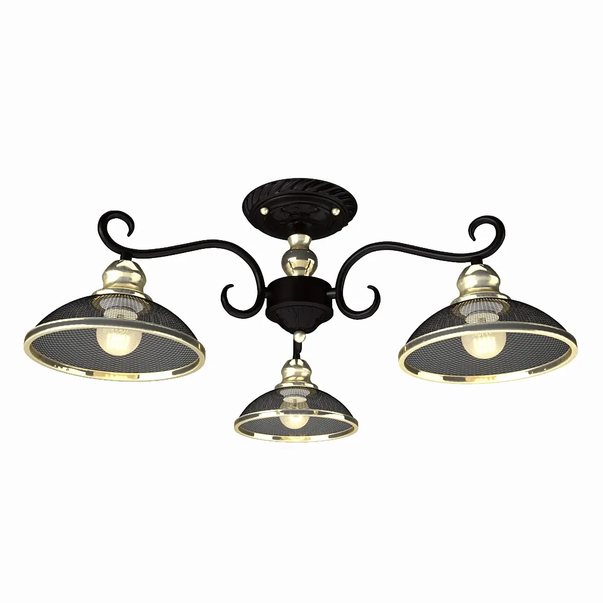

Мы больше не принимаем бесплатные модели. Снимаю модель, даю возможность доработать до должного уровня. При повторной загрузке посмотрю материалы и ход презентации. В противном случае модель будет помещена в категорию Free. С уважением, модератор PS. Довести вашу модель до платного статуса - не моя задача. Статус вашей модели - ваша задача Если вы не улучшите качество своих моделей - презентация и материалы, в следующий раз она будет удалена.
что не так Я делаю? Пожалуйста помогите, это не первая модель которую так мне пишут. Я не понимаю, что от меня требуют.
На сайте c 11.06.2014
Сообщений: 894
Ногинск
я думаю проблема с материалами.Чёрный адски чёрный.На центральном целиндре-это чёрная дыра,не читается объём.Я думаю надо материалы поправить

Материалы,чрезмерная плотность сетки, сложность самой модели. Вопрос многофакторный

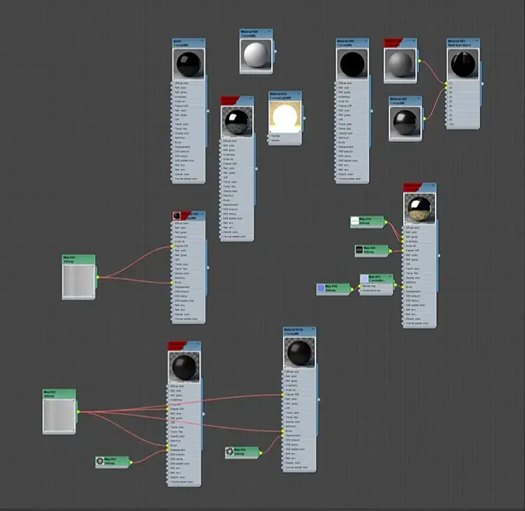

вот такие материалы

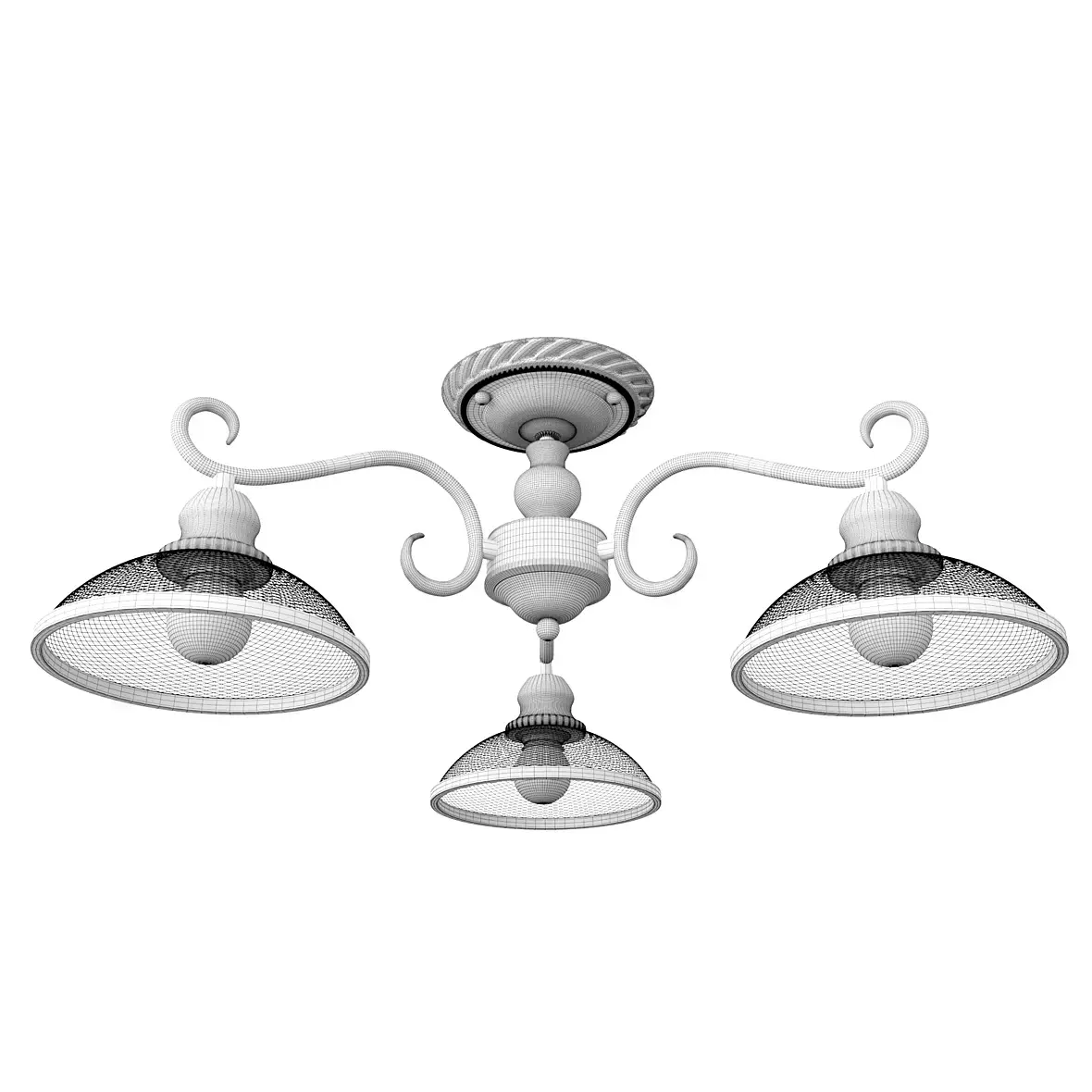

Превью слишком уродское, сетка слишком плотная для такой люстры. И рендерите лучше с помощью hdri. С сценой которую предлагают здесь на сайте для рендера моделей ни одна модель модерацию не пройдет))

А посмотри материалы, Я скинул фотографию, они не слишком просты?

Я вообще не вижу смысла делать какие то мудреные материалы здесь. Ну может и можно что-то подкрутить, добавить там фактуру какую-то в отражения к примеру. Я не вижу оригинал, так сложно сказать. Надо сначала геометрию привести в божеский вид. Сетка прям жесть какая плотная. Загогулины лофтом делал? Лучше полигонами под турбосмуз такое моделить. Решетку на плафонах вообще текстурой можно сделать. Ну и над ракурсами подумать надо и подачей. Посмотри превью похожих люстр в базе, постарайся повторить ракурсы.

Могу ошибаться, но на мой взгляд главная проблема в плотности сетки. Там в одном рожке (или как называется эта кривулина на которой плафоны висят) поликов столько, сколько их должно быть во всей люстре. Я считаю, что сетка просто адски плотная.
Как по вашему снизить плотность?
