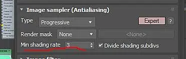

поднять вот это до 20-40
несколько времени выест, правда
