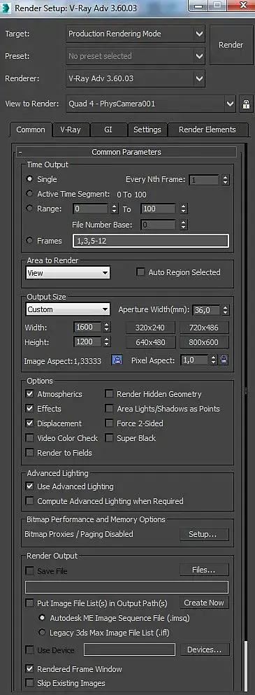

Мои настройки
На сайте c 14.04.2010
Сообщений: 371
Харьков

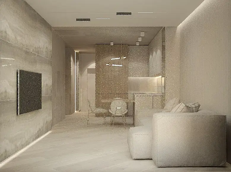

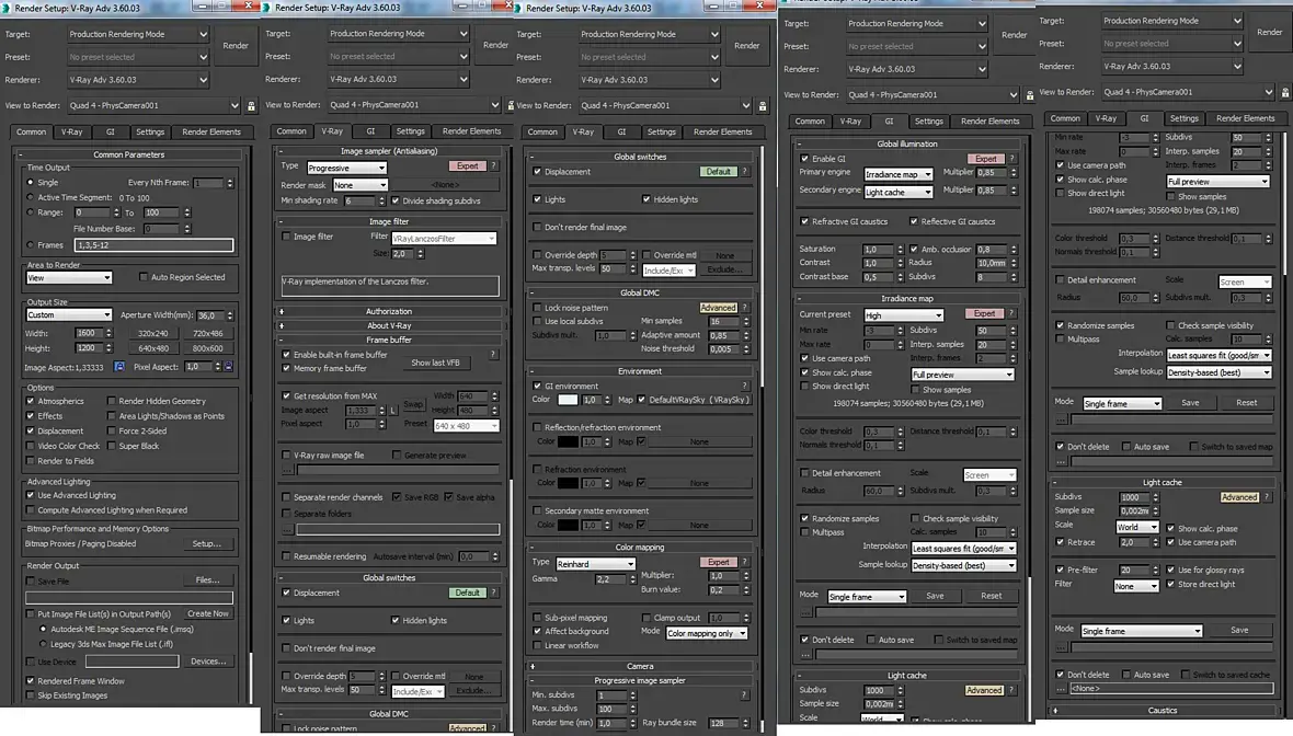

Всем привет. прошу помощи! вот мои настройки,камера, и результат, как избавиться от "ваты" или зернистости, и может в целом совет по улучшению настроек, спасибо

семплы - 24
ирамапа  80 40
рендер тайм 0 чтобы до бесконечности
я бы прибавил разрешение до 2к хотя бы
На сайте c 01.09.2014
Сообщений: 577
Планета
прогрессив используется для пререндера , поставьте на бакеты. Сбросьте все свои настройки, поставьте на медиум. Больше ничего не делайте. Посмотрите результат. При шумах сабдивы на ИС увеличить, потом материалы, там где шум, рендер регионом на нужном месте. Все получится
Карту уберите из GI не понятно зачем там она
На сайте c 18.09.2016
Сообщений: 2633
Украина, Запорожье
 Прогрессив для пререндера???))) Капец насмешили)))
Бакеты остались в прошлом после версии 3.0 вроде) не смешите))))))))
   С бакетами придется сделать с десяток тестовых рендеров  чтобы быть уверенным что картинка будет действительно чистой, а это 10 раз пересчитать лайт кеш. А если у вас сцена с 100 миллионами полигонов и в наличии всего 16 гб оперативы? Вам такой просчет бакетами с тестами обойдется в рабочий день))) Это вам не корона где денойзер поможет, виреевский денойзер лучше вообще не юзать.
     Про какие сабдивы на источниках света вы говорите? Сабдивы теперь увеличиваются глобально для всего.
    Крутилка сабдивов для ИС вообще не активна по причине ненужности и не актуальности теперь, также как и сабдивы материалов, которые теперь тоже увеличиваются глобально.
  То что вы говорите имело актуальность в 2014 году но не сейчас, да и то далеко не все сказанное. Советую перейти на v ray- next который быстрее на 30%. Следите за новыми версиями ПО.

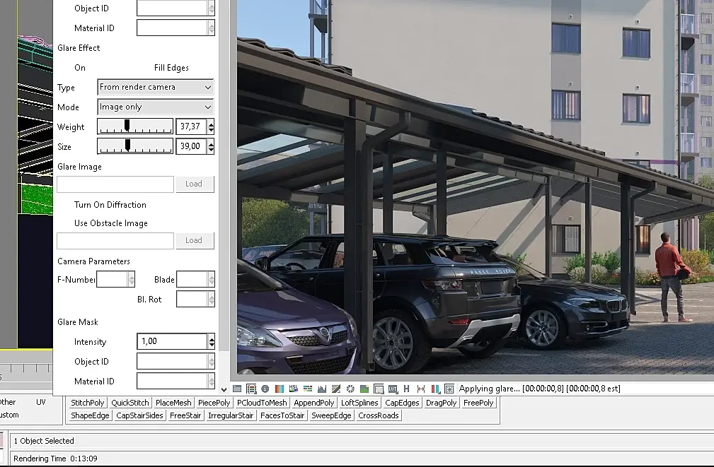

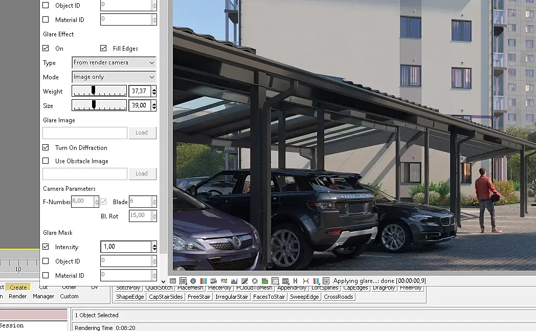

решил затестить на тяжелой сцене бакеты и прогрессив
в общем разрыв получился еще серьезнее, 41,8% при одинаковых лимитах, порог шума 0.03, семплер 1-100, денойзер+линзовые эффекты, BF+LC
бакеты 8:20
прогрессив - 13:09
