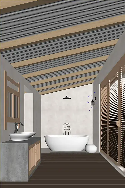

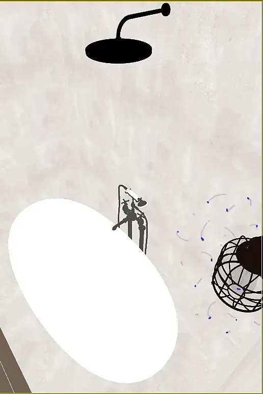

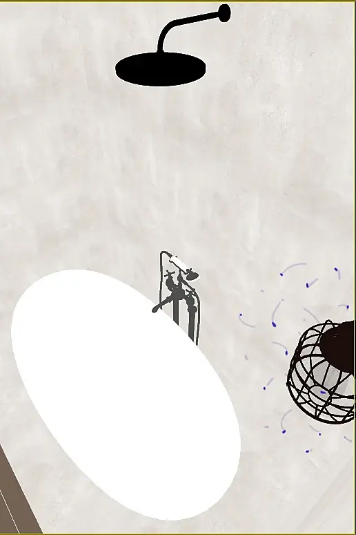

Кадры те которые прикрепил будут статичными,но вполне возможно что будет пару полётов камеры. Вид сверху вниз будет с дофом. На переднем плане будут мошки кружащие возле фонаря. На заднем девушка в ванной с парующей водой. Задача не простая!) мошки будут очень мелкие. Думаю частица и в виде сферки будет ок сделать. Беда в том что я не видел подобного урока нигде(

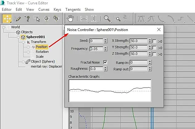

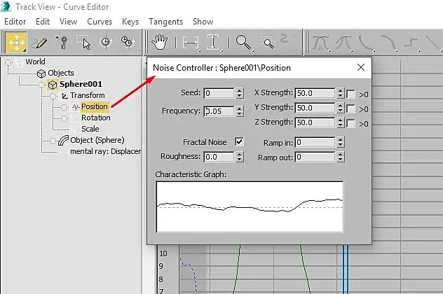

Нужна текстура мошки с прозрачностью. Кинь её на плейн. ( Или найти модельку насекомого, что проще, что практичнее, есть клозапы? Можем обойтись простой сферой? )
Мошка хорошая? Ок, идём дальше.
Анимируем "мошек".
Анимация норм? Ок, дальше.
На камере включаем размытие в движении. Моушен блюр.

Все очень логично и последовательно!) Сфера ОК. Не знаю как заанимировать вот в чем беда. Кловзап будет, но сферы думаю сгодятся для начала.
