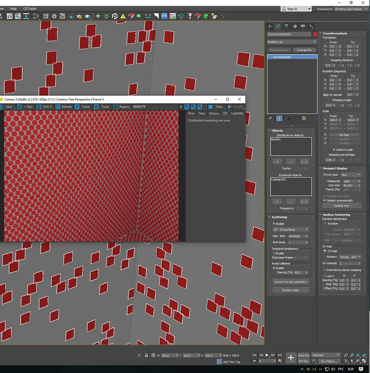

Ну Corona scatter вот с такими параметрами, ну или ручками сделать пять минут

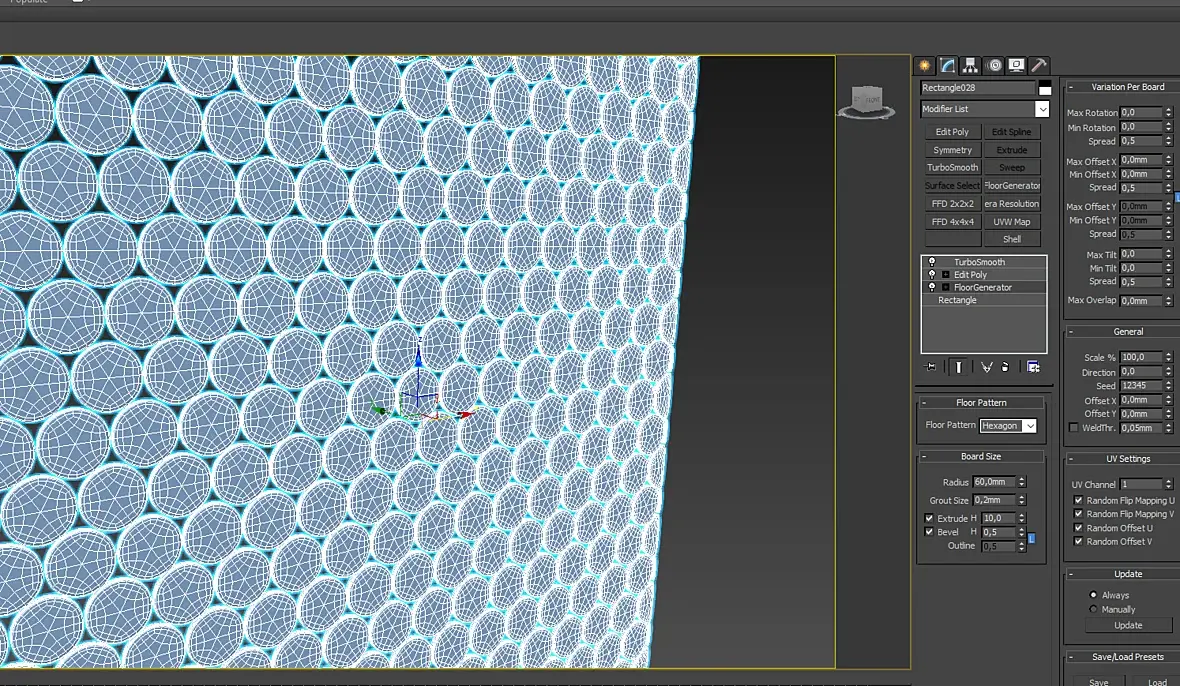

Floor generator, вид геометрии - hexagon, далее турбосмуз, пару итераций, потом нарезать под флоргенератор кучу текстур из одной большой текстуры плитки и настроить материал перламутра. Не очень адекватно по количеству полигонов, но кого это остановит в наше время?
Вот пример практического применения, да ещё и по изогнутым поверхностям:
На сайте c 16.06.2017

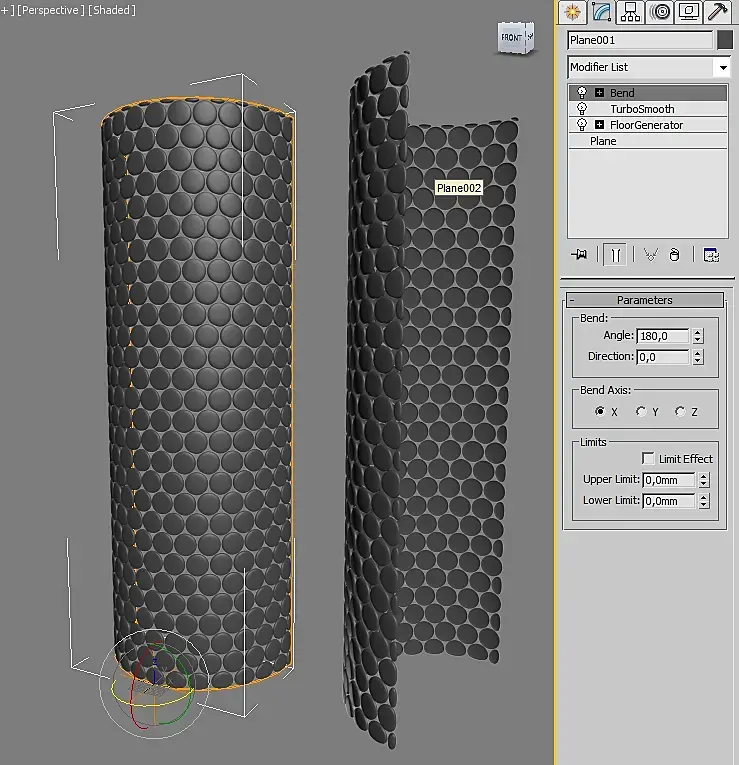

На сайте c 25.05.2015
Сообщений: 32
а как это он у вас по изогнутой поверхности работает??
На сайте c 01.06.2010
Сообщений: 983
Тольятти
Цитата Evilis:
Ага, именно так и делал. Только пришлось повозится, подгоняя размер под конкретный изгиб и сращивая с прямыми участками. Работа не сложная, но немного напряжная из-за монотонности процесса.
