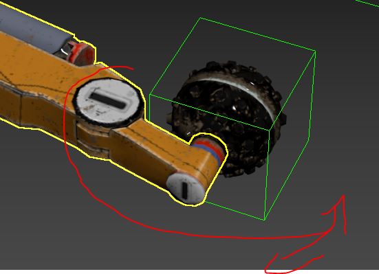

Добрый всем вечер!Подскажите пожалуйста, как можно прописать следующую логику:
По концепту делала такую модель, колеса крутятся вокруг своей оси, что характерно для колес, но при этом, поворотные элементы(белые с полоской) поворачивают и колесо и сам элемент. Настраиваю дамми чтобы конвертировать в кости и отправить в анриал.
Есть один общи дамми, который включает колесо и поворотный элемент, а есть еще один, который включает только колесо, но при назначении вертексов в модификаторе Skin из первого дамми исключаются вертексы второго и остается только кусок поворотного элемента.
Пробовала также делать один дамми на поворотные элементы, но во-первых он делает оборот по оси дамми, а не каждый относительно своего пивота, а во-вторых вопрос с оборотом колес никуда не девается.
Умоляю помогите, как бы Вы делали риг машины с такими элементами?

Не скажу что прям сидел и глубоко вникал, но дважды перечитал пост и не понял нафига там скин. Пластичных деформаций у объекта нет. Проще разделить на несколько мешей - колесо отдельный меш, все эти тяги и оси - отдельные меши. И так и отправить в Анрил, а там уже написать нужную логику зависимостей - что на что влияет и как оно там друг друга поворачивает. Это будет оптимальней по производительности чем скиненый меш и даст гораздо больше свободы и возможности менять что угодно на лету.

Большое спасибо за ответ!Просто делать скилет на дамми связать отдельные меши с дамии и так отправить, я правильно понимаю? Оно и сделано отдельными мешами, при этом без костей совем в анриале импортируется как кучка отдельных деталей.
