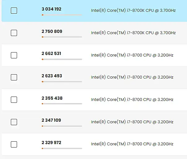

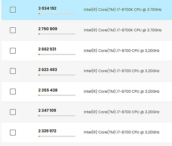

Выборка тестов крайне мала что бы по современному Корона бенчмарку судить. Там всего четыре теста 8700 и три 8700К, когда нужно страниц 20+ с тестами что бы понятно было. И неясно в каком режиме работал 8700 (может он по шине был разогнан) и неясно насколько эти два 8700К в адеквате были, так как один 2 750 000 выдал а другой 3 034 000. Короче не лучший вариант. Вот если смотреть по CineBench 2024 то 8700К выдает ~465 а 8700 non-K выдает ~365, то есть разница 22%
Кстати вот старый список результатов :
https://corona-renderer.com/benchmark/results/cpu/i7-8700%20CPU/
https://corona-renderer.com/benchmark/results/cpu/i7-8700K%20CPU/
Правда надо исключить первые 2-3 страницы у 8700К ибо это явно тесты с нехилым разгоном.
