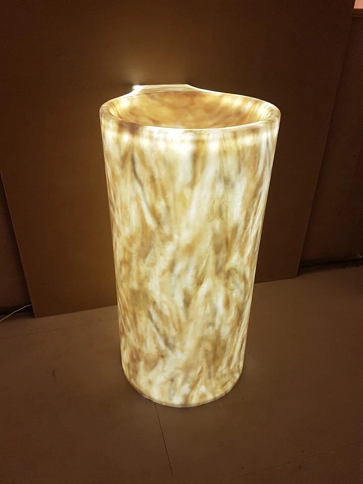

Добрый день! Подскажите, пожалуйста, можно ли на sss материал наложить текстуру и в какой слот? На диффузе не видит. Либо каким другим способом можно в короне создать такой подсвеченный изнутри материал, как на фото

Здесь не нужен sss. Обычный светящийся материал и на него текстуру.

На coronalightmtl? Пробовала, но раковина получается прозрачной, а текстуры все равно на рендере не видно. Может быть в настройках материала что-то надо поменять, не подскажите, что?

делай через транслюэнцию, попроще,
через сссс тоже можно но только если это будет клозап кклозап прям

Получилось в sss, когда накинула на диффуз+транслюсенс
