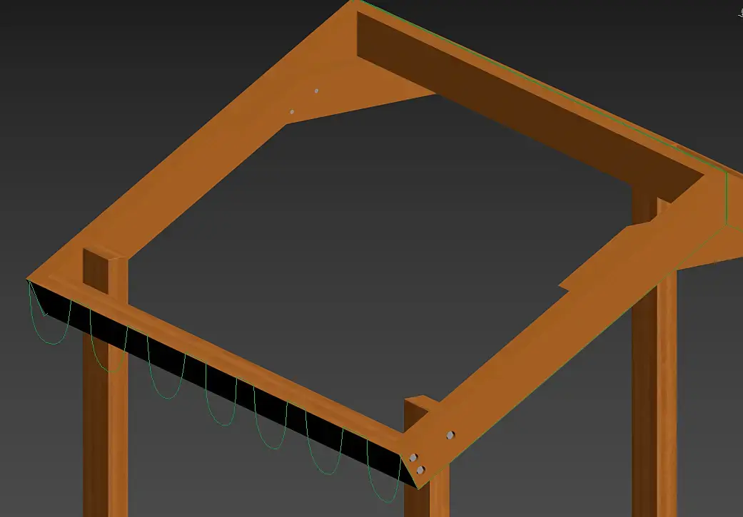

Всем привет!Мне нужно нарисовать тент на детской песочнице.Пробовала сделать это через Cloth,почти даже получилось) Но начальница сказала,что он должен быть натянут плотно,не провисать как ткань. Я отрисовала линией прямоугольник,с помощью Refine выстроила форму,добавила "сосиски",отзеркалила,все вроде хорошо.Но... как теперь из этого сделать поверхность.Преобразую в меш или поли - объект исчезает. Garment Maker выпрямляет все в одну плоскость. Если можно это сделать,подскажите,как. А если нельзя, то что делать???помогите,пожалуйста

Так не получится. Сделайте сверху и по бокам плоскостью. А сосиски из сплайна отдельным элементом и впритык их сопоставьте.

та просто нарисуйте сосиски в одной плоскости замкнутый контур, навесте эдит поли, появится поверхность, это если контур замкнуть и в одной плоскости, боквые сосиски можно чуть больше сделать чтобы наверняка конутр замкнулся снаружи всех сосисок, это важно. а потом выделите верхнюю грань и с зажатым шифтом переместите (move) вдоль плоскости на пик, это вытянет грань, а потом уже выделите боковину у этой крышки и поятните вниз (также с зажатым шифтом)это обтянет конструкцию и потом уже вертексты подровнять на углах, и симетрией - модификатор, сделать вторую половину, что уходит за кадр. добавить скругления(chamfer модификатор или в эдит поли) на углах по желанию
