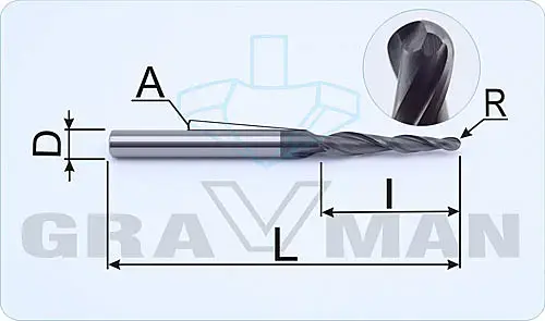

Есть рельеф, хочу смоделировать результат после фрезерной обработки. Фреза коническая, с закруглённым концом. При обработке она выпуклые места проходит нормально, а на внутренних углах получаются радиусы. В некоторые места она вообще достать не может и там получаются сплошные непроработанные места

Вот так выглядит фреза:

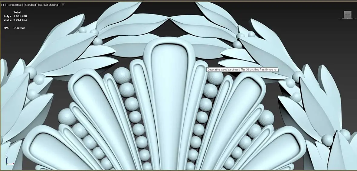

Вот так выглядит СТЛка после импорта в макс:

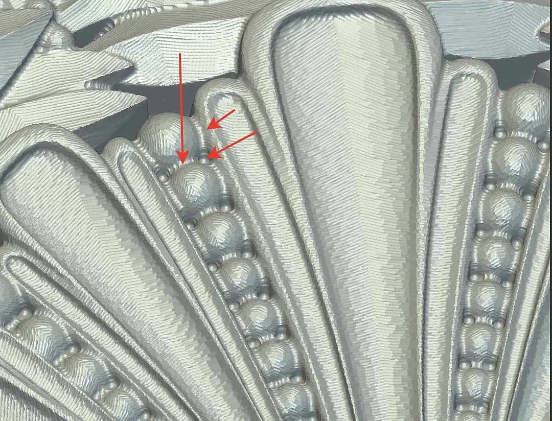

Вот так выглядит эта же модель после симуляции в арткаме. Внутренние углы не прорисовались, но это нормальный результат. В реальности на массиве дуба это выглядит приемлемо:

Нет, не из-за пустоты. Просто фреза d1мм не прошла в промежуток между шариками и остановилась на каком-то пределе.
