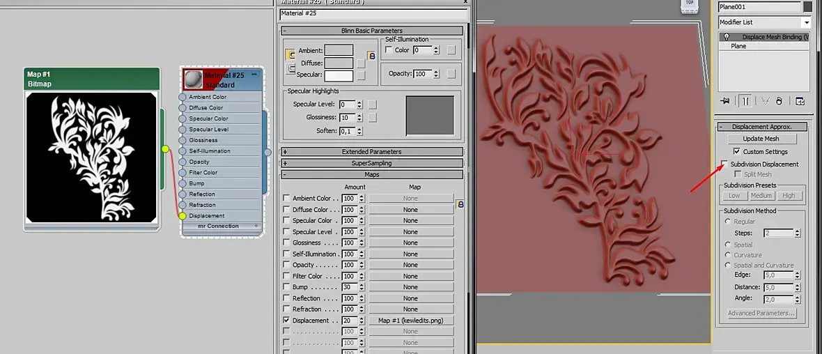

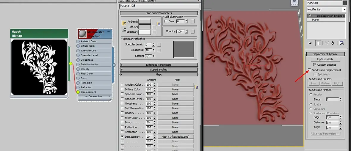

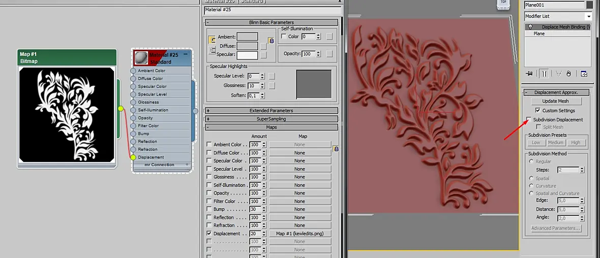

На сайте c 05.05.2014
Сообщений: 17
Цитата Evilis:
На плейн простой мат, в канал дисплейса текстуру дисплейса. Поверх плейна модификатор Displace Mesh (WSM). Если не включать разбиение (отметил стрелкой), то сетка будет квадом, но плотность должна быть приличной. Контроль осуществляется настройкой интенсивности карты в материале и плотностью сетки плейна. Eсли включено разбиение, то там еще подбираете значения. И только после колапсите сток и дорабатываете.
