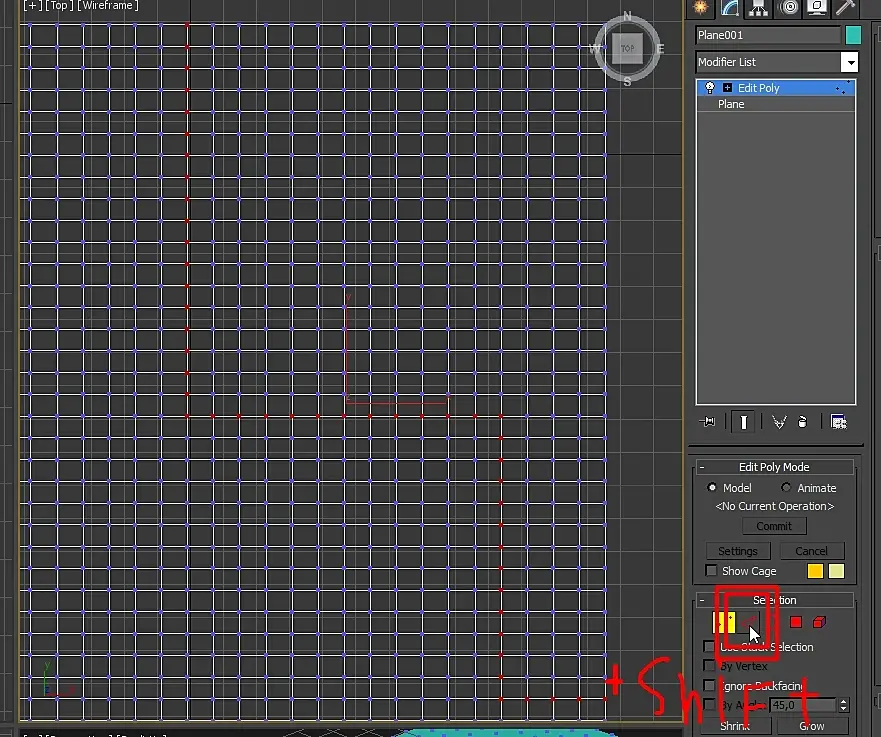

 на edge клацайте с зажатым shift

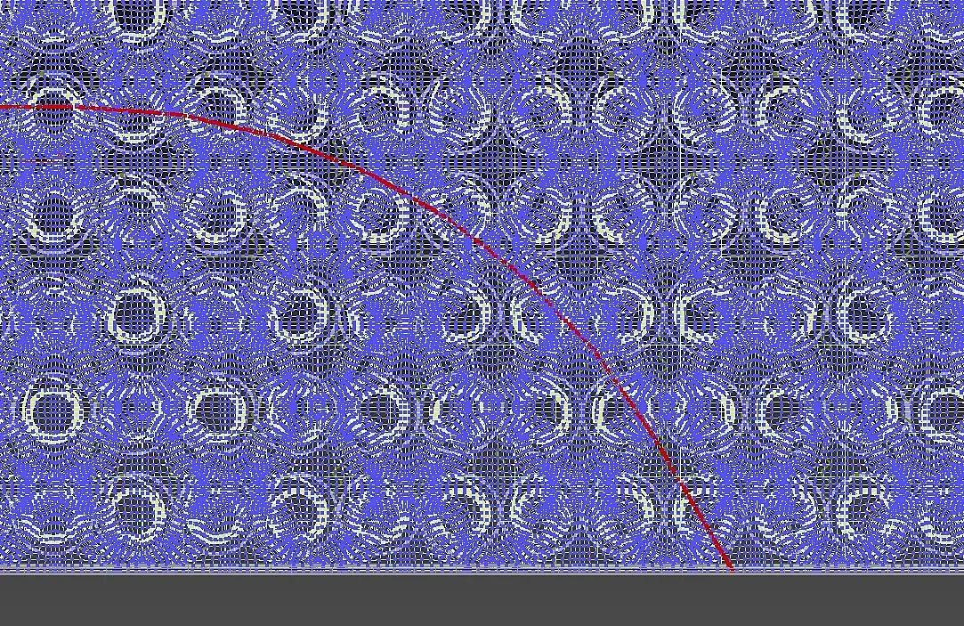

а чего не булином?
криво как-то работает

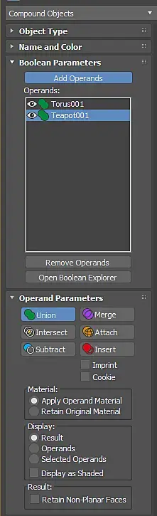

А в чём кривость? No Edge Removal включили? Пробулин весьма стабилен, пилил им тяжёлые меши не раз. Замыкать курву не обязательно, экструд. Включение Imprint сделает ровно то, что делает шэйп мэрдж, только насквозь.

Между прочим есть кейсы где обычный "сводящий олдскулы" булинь работает гораздо лучше/быстрее, чем ProBoolean :) Возможно, именно поэтому его до сих пор не выпилили.

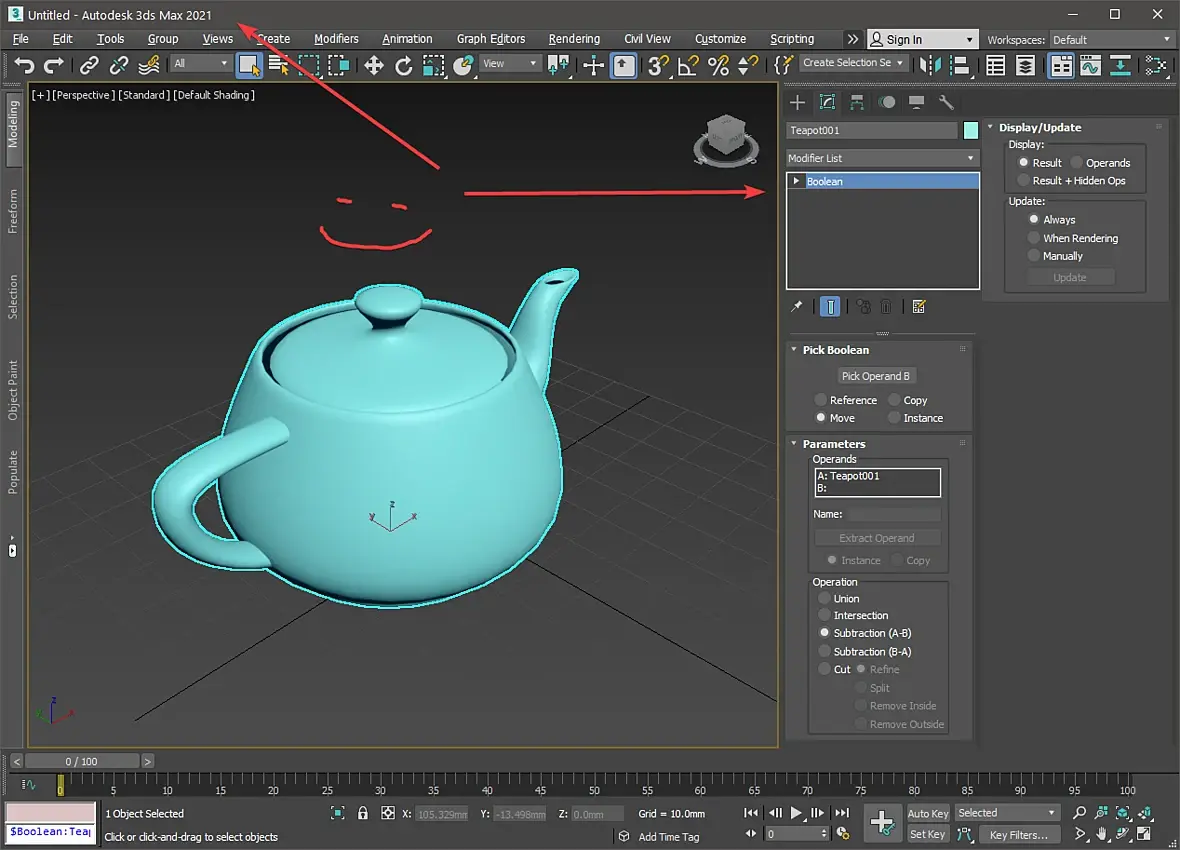

Ну а в данной задаче можно в 2 клика сделать обычный булинь в режиме Cut-Refine и после этого автоматически будут выделены созданные эджи.

тоже на 2009 максе сидишь?
На сайте c 31.03.2008
Сообщений: 1153
Вот он в 2021 :) воскрешён с помощью скрипто-некромантии.
Ну ладно, признаю, я забыл, что его убрали из интерфейса и заменили новым. У меня основной макс 2016.
И да, новый работает лучше, чем Pro. Однако, эджи он после себя выделенными не оставляет. В любом случае, у ТС макс ниже 2017.

Ну и чтобы не быть неправым в интернете, сделал пример неприхотливости олдскульного булиня по сравнению с новым крутым булинем в 2020.
https://vimeo.com/474397417
Конечно я понимаю, что кейс упоротый, элементы меша пересекаются и что я злонамеренно изнасиловал новый булинь, чтобы его поломать. Но старый не поломался :Р
потому что он ломается по другому))) и бывает вместе с максом.
