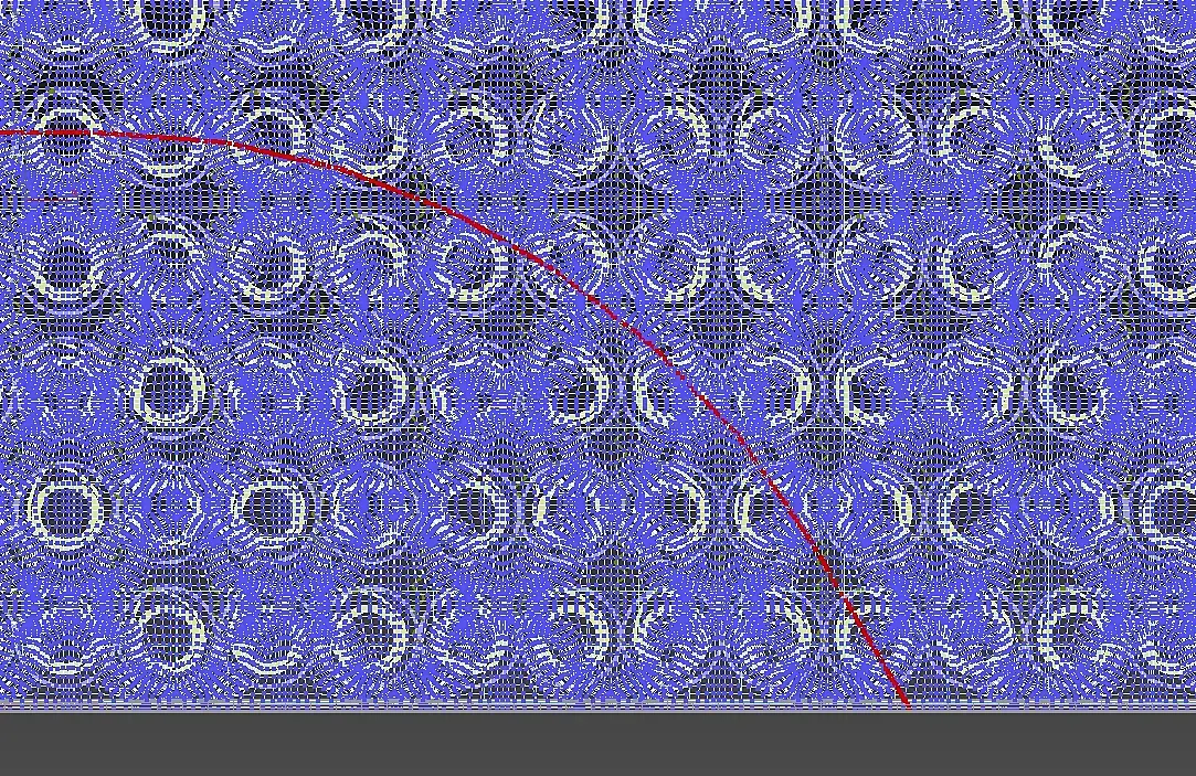

задача такая.есть высокополигональный объект.
нужно отделить часть по кривой линии. единственный выход нашёл сделать шэйп мердж.. образовалась линия на объекте. но только с выделенными вершинами.

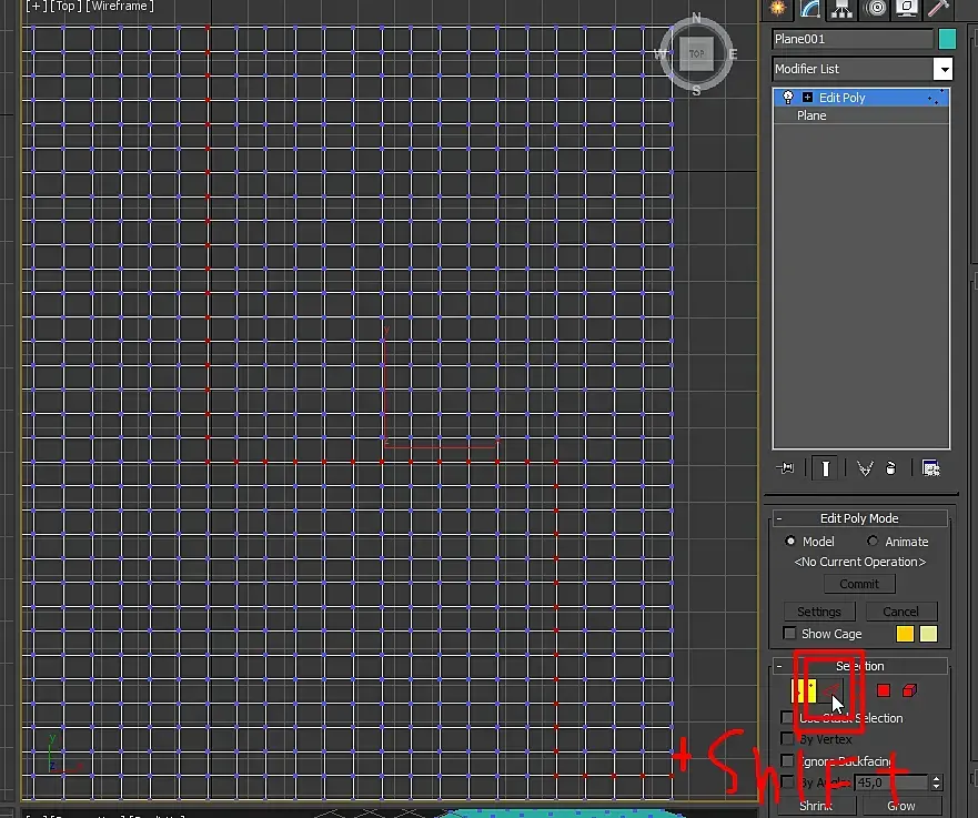

 на edge клацайте с зажатым shift

Цитата beard02:
все все равно не выделяет..только элементы какие-то.. блин после шэйп мерджа он сам делит объект на полигоны до и после..не знал.

vpredator, так вы на эйджи перейдите после шейп мерджа. Эйджи должны быть уже выделены. У меня по крайней мере так smiley-unknw.gif

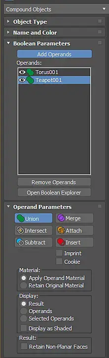

А в чём кривость? No Edge Removal включили? Пробулин весьма стабилен, пилил им тяжёлые меши не раз. Замыкать курву не обязательно, экструд. Включение Imprint сделает ровно то, что делает шэйп мэрдж, только насквозь.

Между прочим есть кейсы где обычный "сводящий олдскулы" булинь работает гораздо лучше/быстрее, чем ProBoolean :) Возможно, именно поэтому его до сих пор не выпилили.
Ну а в данной задаче можно в 2 клика сделать обычный булинь в режиме Cut-Refine и после этого автоматически будут выделены созданные эджи.

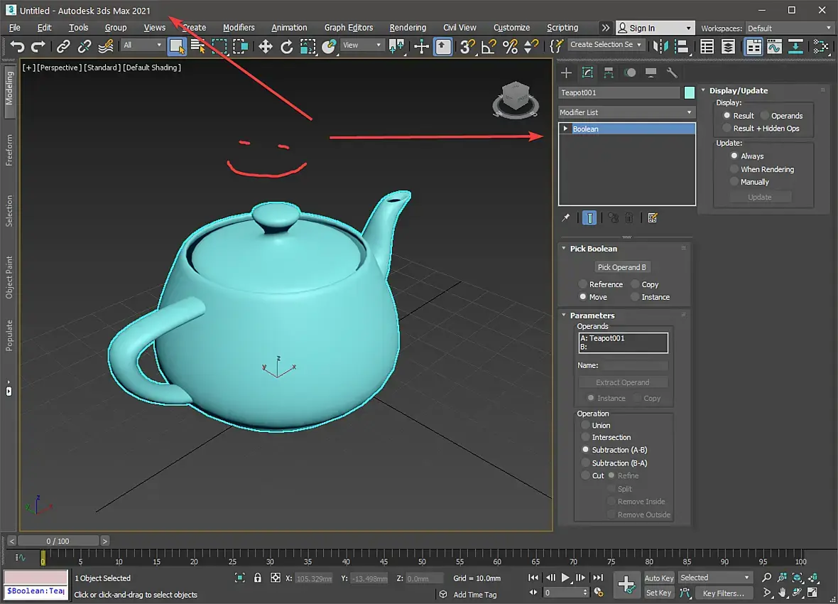

Ну ладно, признаю, я забыл, что его убрали из интерфейса и заменили новым. У меня основной макс 2016.
И да, новый работает лучше, чем Pro. Однако, эджи он после себя выделенными не оставляет. В любом случае, у ТС макс ниже 2017.
___
Ну и чтобы не быть неправым в интернете, сделал пример неприхотливости олдскульного булиня по сравнению с новым крутым булинем в 2020.
https://vimeo.com/474397417
Конечно я понимаю, что кейс упоротый, элементы меша пересекаются и что я злонамеренно изнасиловал новый булинь, чтобы его поломать. Но старый не поломался :Р
