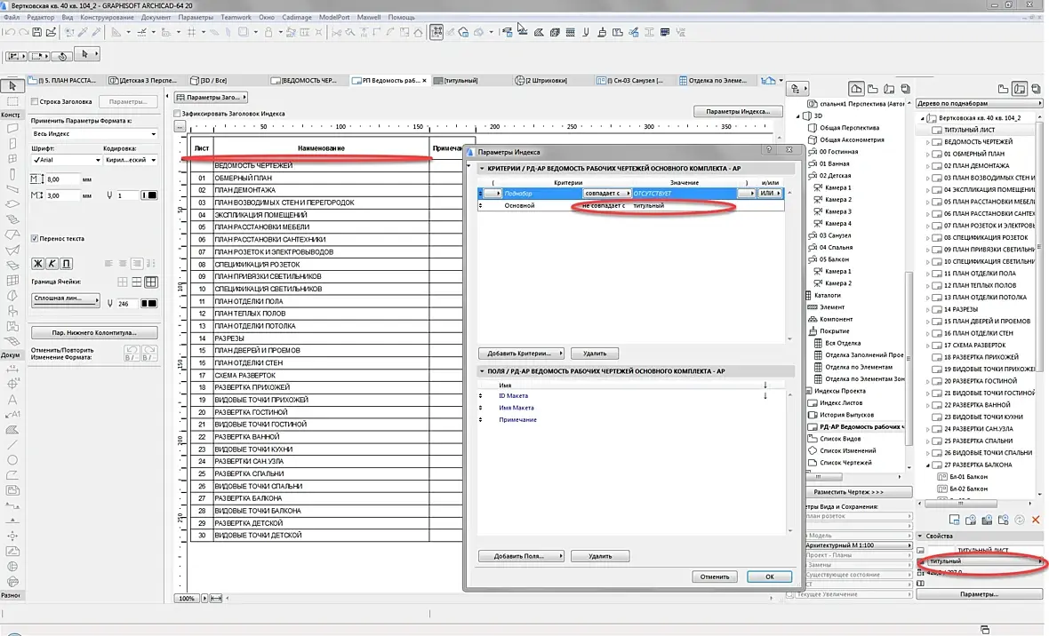

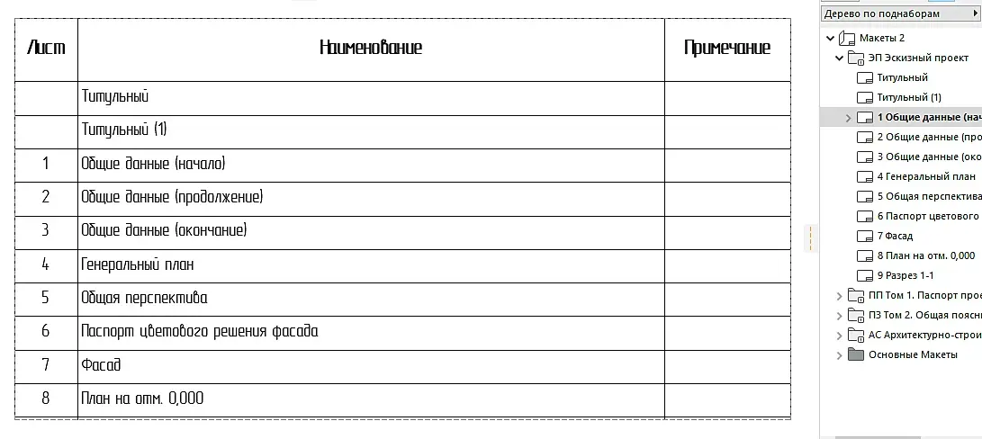

Только начал работать с макетами, и столкнулся с такой проблемой - создал автозаполняющуюся ведомость чертежей по имени макета, теперь при создании нового макета его имя автоматическии попадает в эту таблицу. Но как быть с титульными листами, их 2(с подписью и без). Они будут сразу отображаться в этой таблице.
Сообщений: 5406
Не очень понятен вопрос. Вижу один ТитЛист, второго не вижу, не в таблице не в навигаторе.

Я один лист для примера показал, добавлю второй будет то же самое, добавиться просто второй лист в таблицу, но вопрос в том, можно ли сделать так что бы эти листы не попадали в таблицу, при этом находясь в поднаборе, что бы при печати все листы были в одном файле PDF или сразу отправлялись в принтер. ArchiCAD 20

Создаешь, если еще не создан, Основной Макет именно для Титульного листа.
Дальше в параметрах таблицы ставишь запрет на показ листов с этим Основным Макетом.
