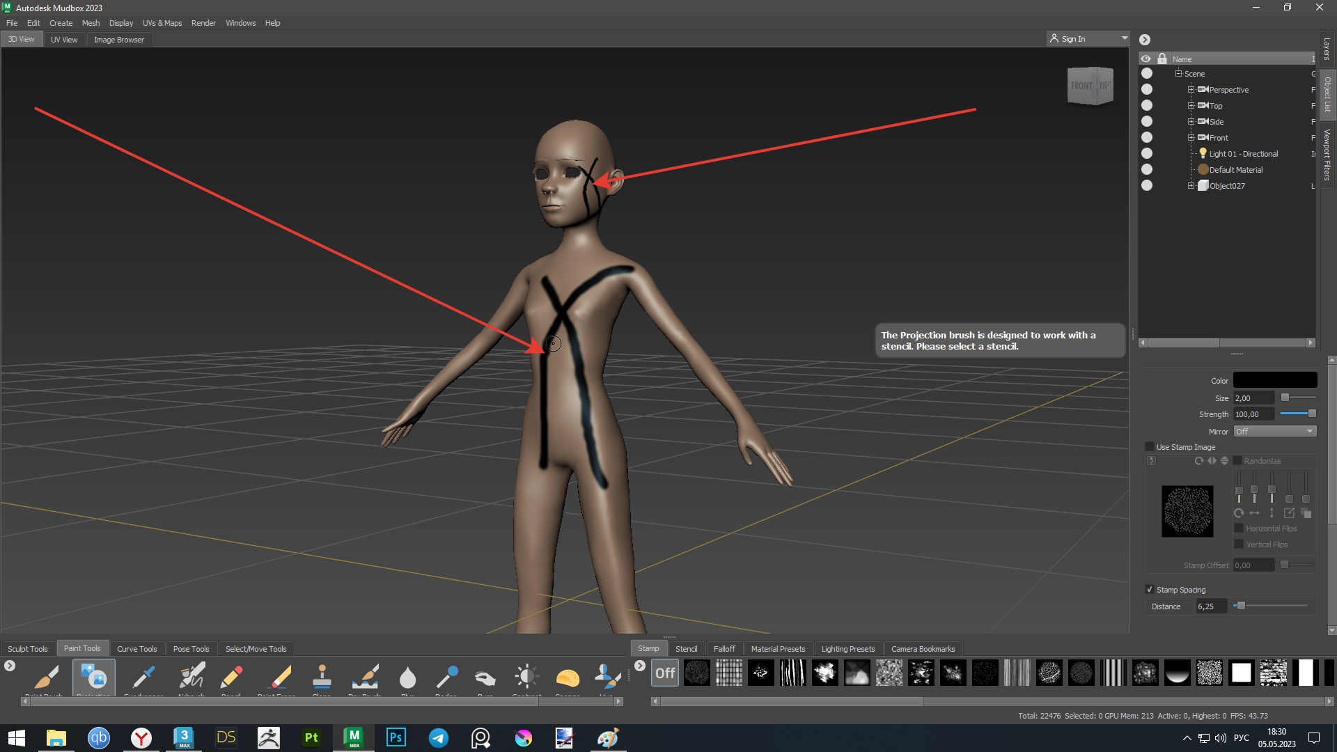

На сайте c 30.01.2022
Сообщений: 9
подскажите пожалуйста,  мож кто сталкивался с такой проблемой, у меня на обьекте 2 развертки, и когда я експортирую в mudbox. начинаю рисовать по модели, то почему то затрагиваю и другую развертку, так бутто бы одна развертка лежит на другой, рисую по телу а появляеться рисунок так же и на лице!!! зарание благодарен
