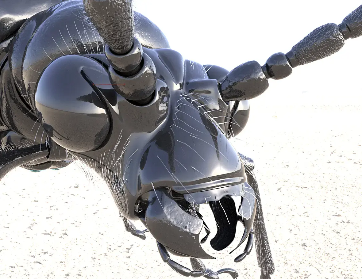

Запекаю через него карты. Много сабтулов, около 50

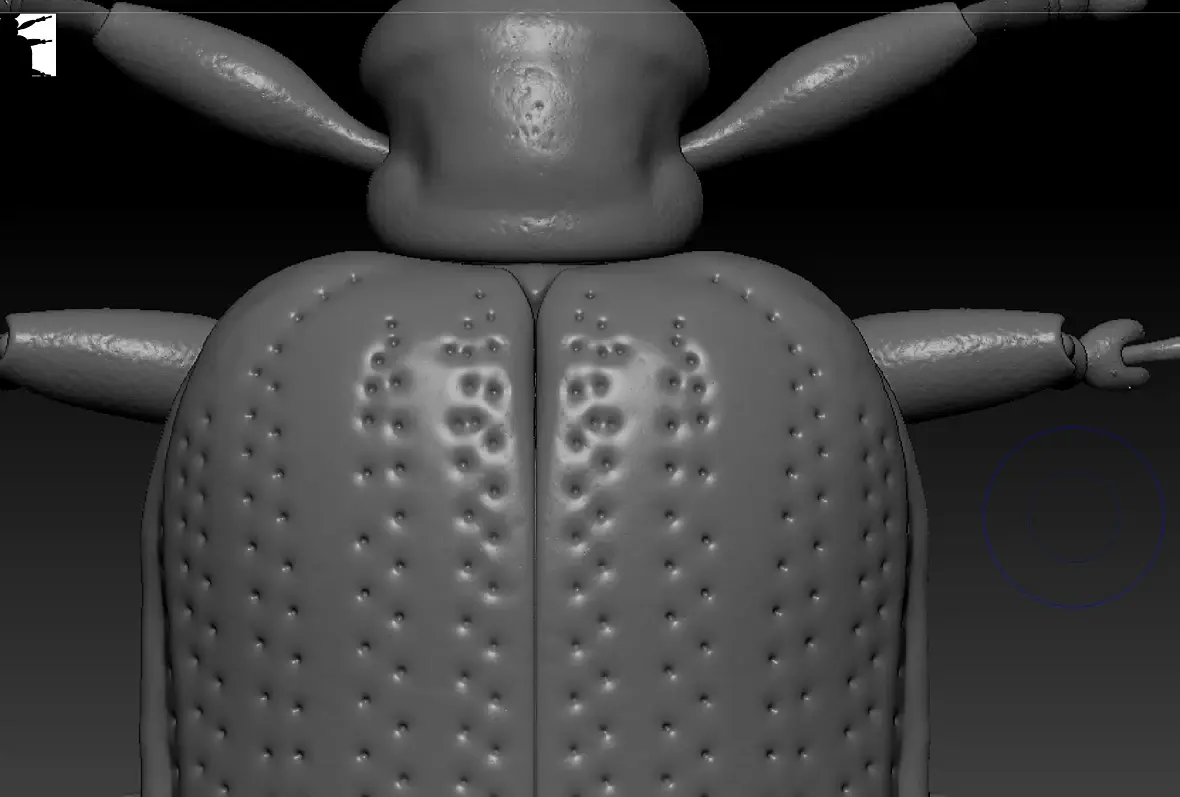

Не пропекся один сабтул. Гладкая голова на фото
Какие-то вмятины. Возможно не правильно налаживает текстуры друг на друга + квадратность

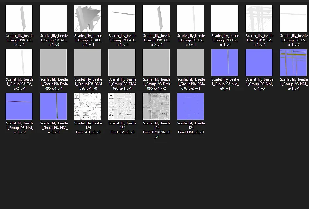

В папке странные текстуры. По названию файла, они совпадают с названием меша головы, что не пропёкся
Ну и такая разница в пакетах

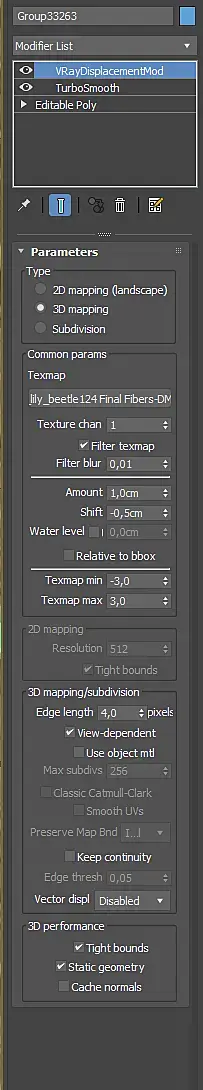

Настройки дисплейсмента

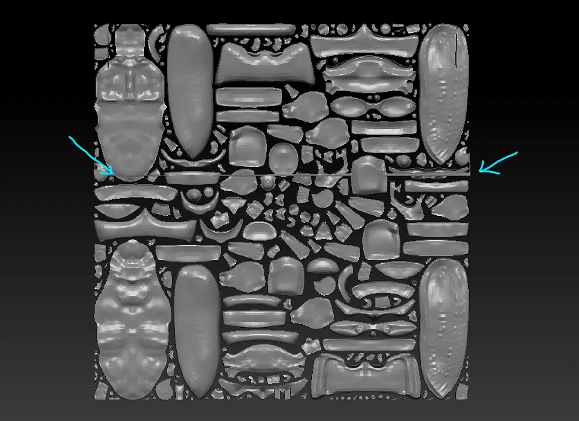

Вот видна какая-то полоса на ЮВ
Если импортировать меш ещё раз из редактора с ЮВ, поможет? Как фиксить?
развертка слишком плотно прилегает к краям 0-1 UV (большой квадрат куда UV раскладывается - хз как по-русски правильно назвать). Короч UV чуть уменьшить, чтоб на край не налезали.
В смысле оно залезает за край координат и появляется с другой стороны, растягивается и образует такую полоску?
На сайте c 09.04.2013
Сообщений: 1331
столица мира
угу, да.
в зебре можно в Tools>UV map>UV map border уменьшить значение.

В Zbrush есть нормальные UV головы (не слетели). Сейчас печёт голову нормально, так же как остальную модель, само стало правильно печь

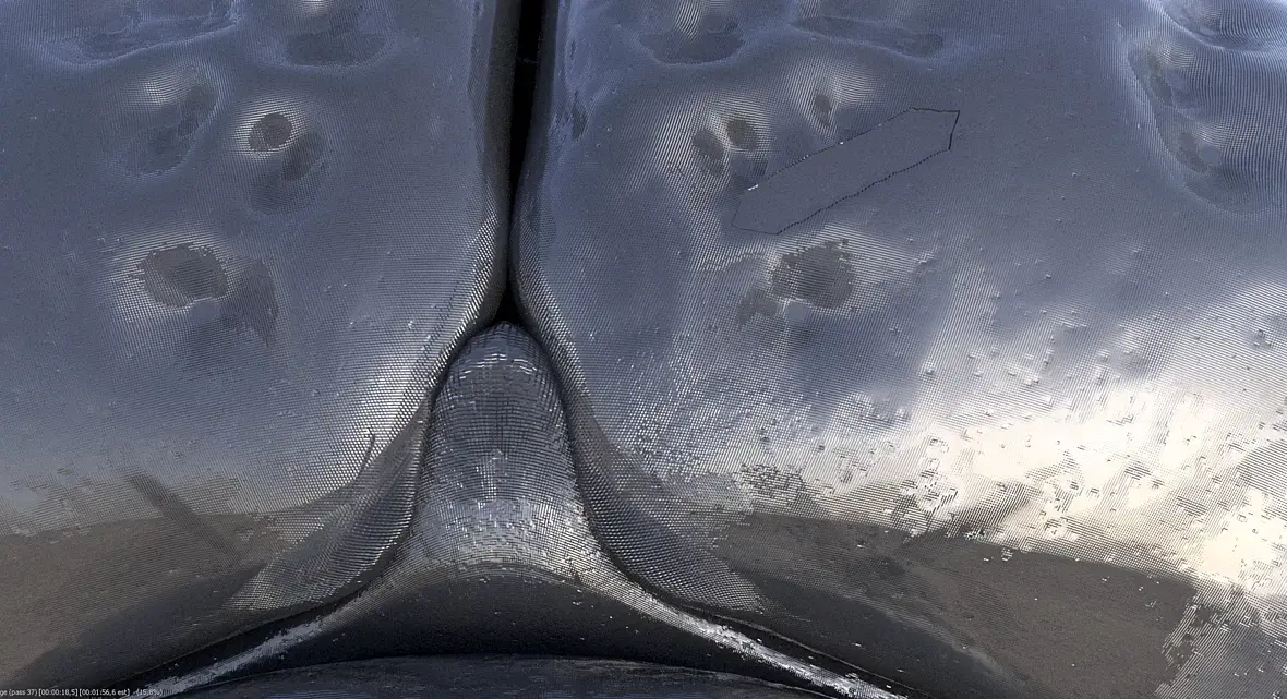

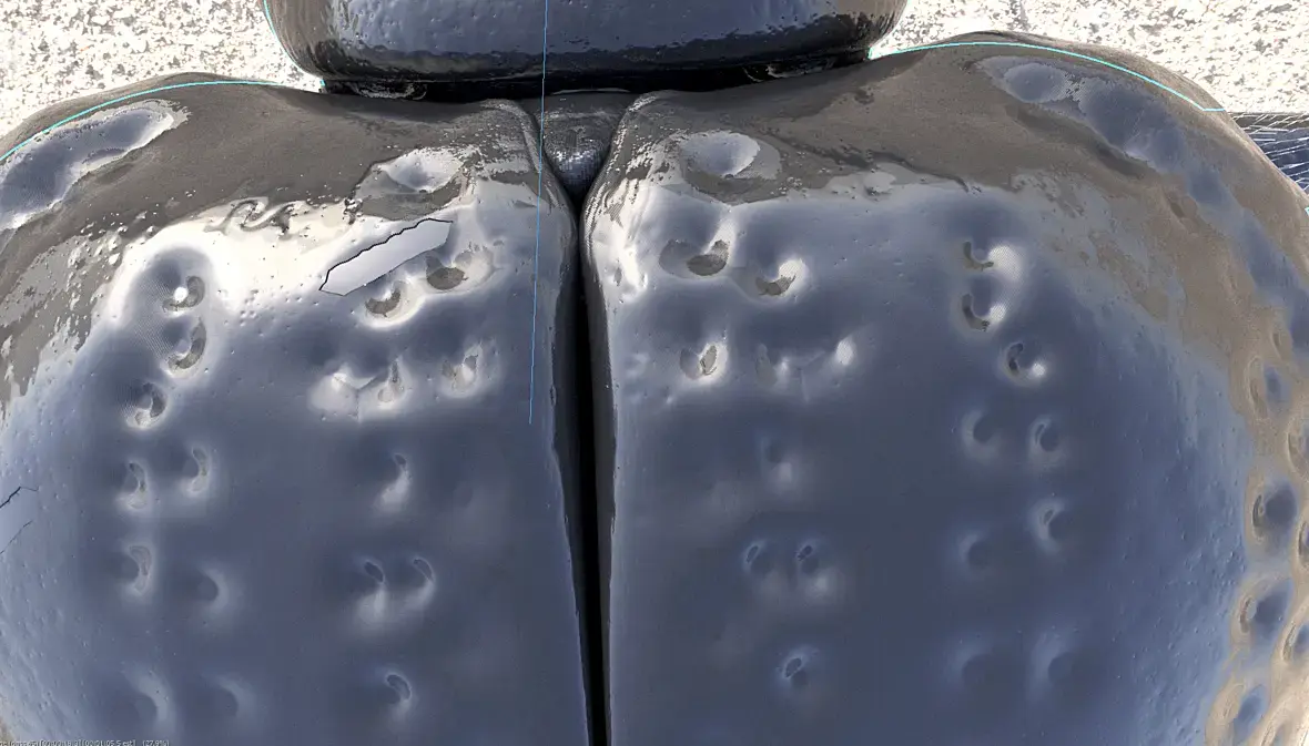

Что делать с квадратиками по всей модели и тут вмятина 6-гранная, которой не должно быть? Вот тут видно
попробуй галочку Keep continuity?
а тут min max поболее вроде надо. или shift в ноль
