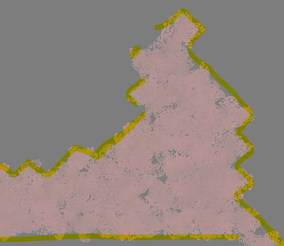

Народ, подскажите, пожалуйста, можно ли в мультискатере сделать так, что бы объекты не вылазили за пределы плоскости, на которой они размещены? В инете что-то не могу найти ответ. Может запрос неправильно формирую. Я так понимаю, что пивоты находятся в пределах плоскости, а бока вылазят.
На сайте c 14.03.2012
Сообщений: 234
Такое умеет только Форест (резать по границе). В данном случае стоит у границ изпользовать более мелкие объекты, ограничение сплайном для больших объектов не поможет.
На сайте c 24.05.2010
Сообщений: 1330
В мультике есть свиток: "Поведение на границе" smiley-crazy.gif
Можно дистанцию подкрутить, либо масштаб, чтобы объекты уменьшались ближе к краю. Либо все сразу. Есть файн тюнинг кривыми
Сообщений: 4468
TRAFFIC_rus, спасибо! Я крутила эту дистанцию, а поставить галки на affect не додумалась.
Ну вообще affect - это уже дальнейшие опции, по идее, с одной дистанцией уже должно работать. Но не совсем удобно оно работает, конечно
Сообщений: 4468
не, без этих галок вообще никаких движений не было
