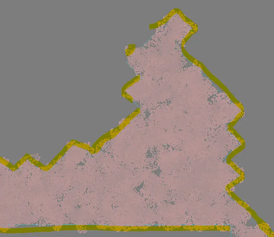

Народ, подскажите, пожалуйста, можно ли в мультискатере сделать так, что бы объекты не вылазили за пределы плоскости, на которой они размещены? В инете что-то не могу найти ответ. Может запрос неправильно формирую. Я так понимаю, что пивоты находятся в пределах плоскости, а бока вылазят.

Такое умеет только Форест (резать по границе). В данном случае стоит у границ изпользовать более мелкие объекты, ограничение сплайном для больших объектов не поможет.
На сайте c 24.05.2010
Сообщений: 1314
В мультике есть свиток: "Поведение на границе" smiley-crazy.gif
Можно дистанцию подкрутить, либо масштаб, чтобы объекты уменьшались ближе к краю. Либо все сразу. Есть файн тюнинг кривыми
TRAFFIC_rus, спасибо! Я крутила эту дистанцию, а поставить галки на affect не додумалась.
Ну вообще affect - это уже дальнейшие опции, по идее, с одной дистанцией уже должно работать. Но не совсем удобно оно работает, конечно
не, без этих галок вообще никаких движений не было

ну это если Вы вдруг используете VRay, то можно еще и так обрубать
M.Mauzer, спасибо, нет, я в короне :)
в короне тоже можно с недавнего времени, там текстура специальная есть
