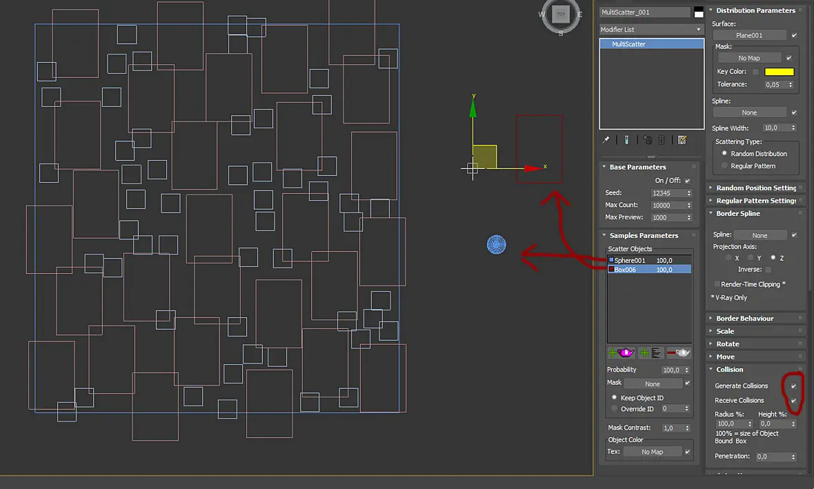

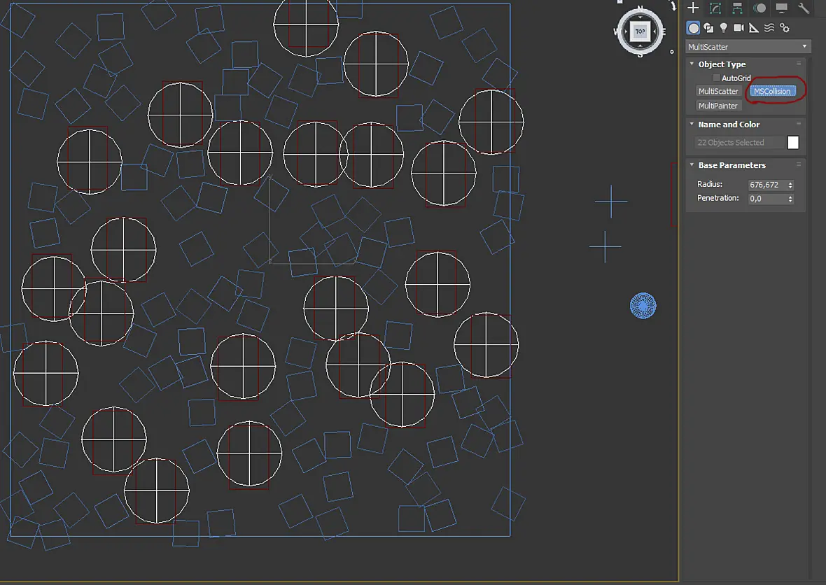

Можно тогда сделать дома одним скатером, деревья другим сктером и на каждый дом вручную накинуть MSCollision - он будет генерировать коллизии для всех скатеров.
а можно чуть подробнее? на "каждый дом" на прокси всмысле? что значит накунить?
разобрадся) нет это не то, представь что у тебя таких объектов сотни..

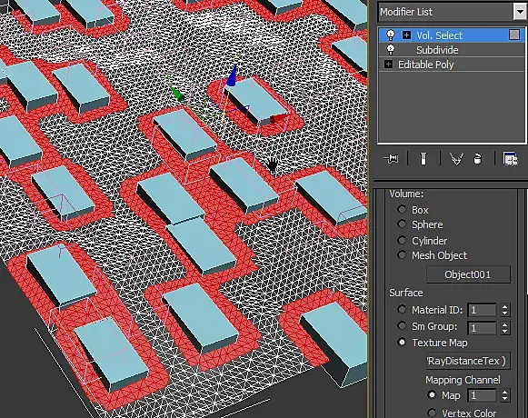

ну ок.. значит вместо домов разбросать боксы совпадающие с домом по габаритам + максимальный радиус кроны дерева. что-то вроде чамфер бокса
затем коллапсим эти дома в один объект, вычитаем из меша террейна (через булин или через волюм селект) и по тому что осталось от террейна рассаживаем деревья

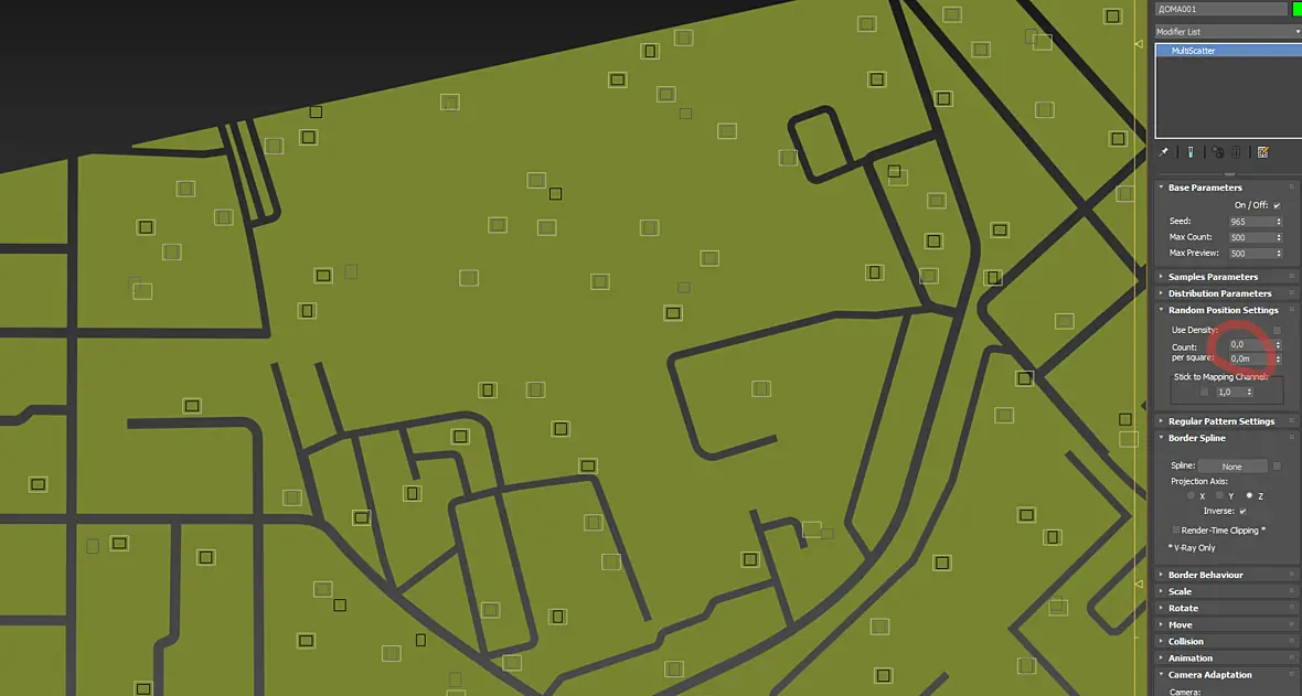

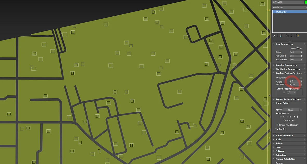

вот только как одинаково раскидать и дома и боксы..? если все рандомно..
Вопрос как на метса разбросанных домов поместить скаттер разбросаных кубов.., рандом же..
Частично получилось, с редактированием свитка рандом (для каждого скаттера одинаково нули)
