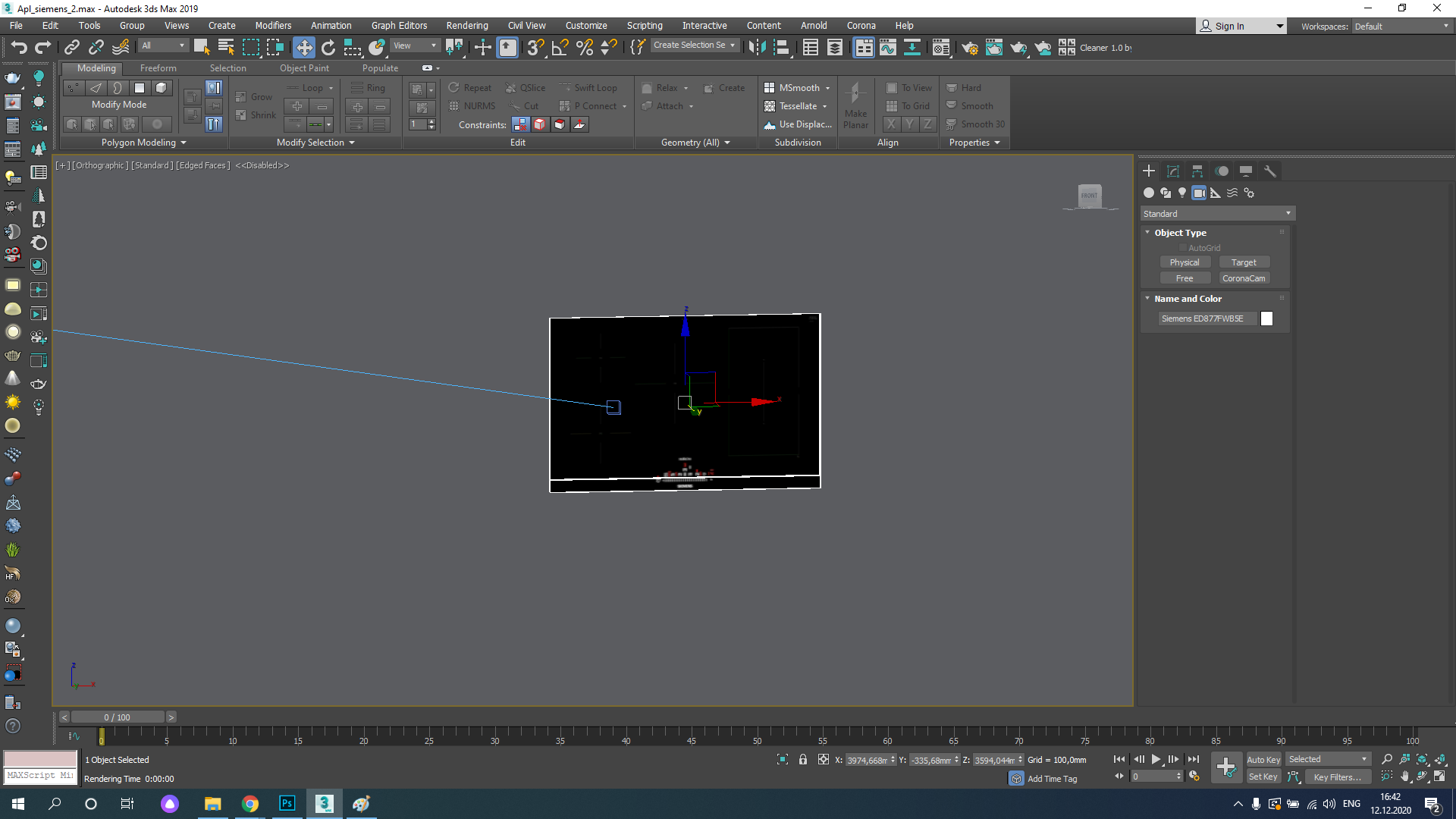

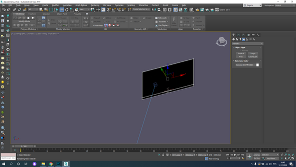

Проблема такая, когда устанавливаю hdri карту для освещения и ставлю тип карты spherical во вьюпорте виден только 1 цвет и при вращении относительно обьекта он меняется, выглядит это так...

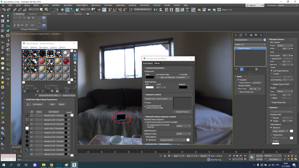

Если установить камеру и пытаться настроить через нее расстояния, то становится видна как я думаю суть проблемы. HDRI карта выглядит слишком большой, и не соответствует размерам моделей выглядит это так,а сообственно размер того квадрата черного около 1 метра...
Если я правильно понимаю, то какие проблемы с отображением карты а именно с масштабом, так как цвет меняется во вьюпорте из-за того что меняется положение карты, но вьюпорт как бы видит ее слишком близко и поэтомоу виден только 1 цвет.
Сколько я не пытался это и справить и где не лазил по форумам нигде на подобное ответа не нашел, может кто-нибудь с таким сталкивался и знает как решить проблему

Действительно при включении перспективы HDRI карта начинает отображаться. Но главная проблема в том, что она отображается слишком огромной по сравнению с моделями...и для того что бы все выглядело корректно, коненчно можно отмаштабировать сами детали этак в раз 10-20 увеличив их, но это опять же лишние действия, да и хотелось бы решить саму проблему почему карта выглядит огромной и как это исправить.
