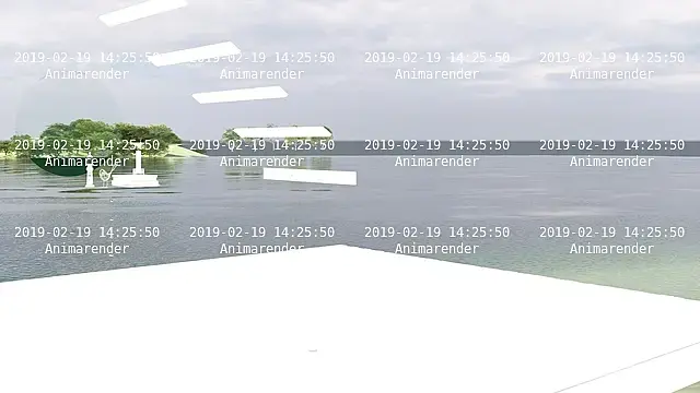

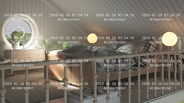

На рендере не отображаются модели. Пробовал и имена объектов менять и материалы переименовывать и переназначать. И мерджил в новую сцену тоже. Прикрепляю картинку с рендер фермы. Так как у себя на компе с трудом даже light cache считает с серым материалом. В идеале конечно может кто потестить сцену (Vray 3.40, 3d max 2016), скинул бы архивчик 500 Мб? Скидываю две картинки: из рендер фермы и как должно быть (со своего компа), так как один раз получилось отрендерить, но все равно местами видно на потолке и стенах серый материал остался.

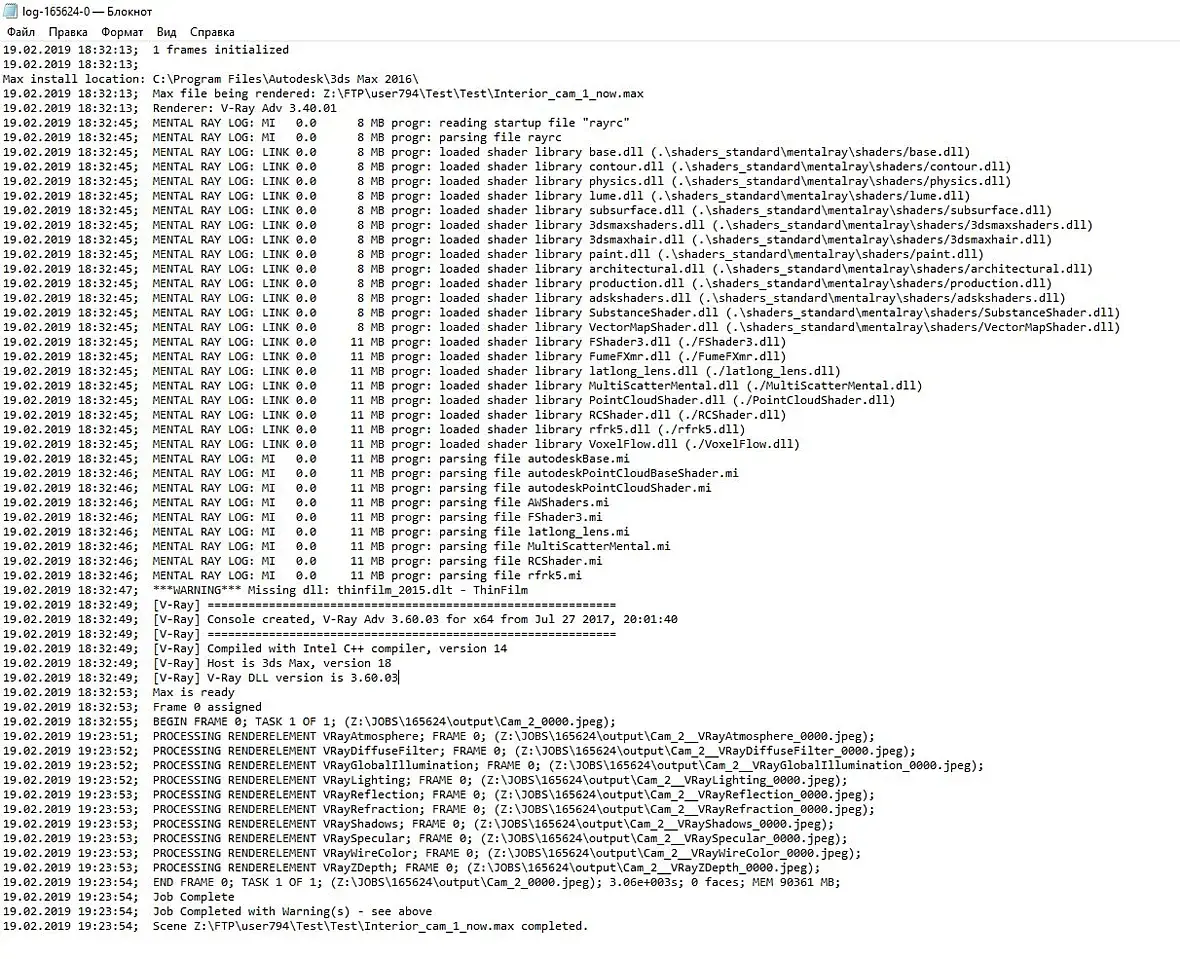

Может лог посмотреть? В логе должны ошибки отображаться.

Вот лог. Задача завершается без ошибок. Я думаю что дело все таки не в ферме, а в сцене. Один нюанс забыл сказать. Раньше эти объекты были XREFом. И именно они и не хотят отображаться. НО! В данной сцене они не XREF. Это именно объекты простые. Меня конечно мучают сомнения, что может макс их и не видит? Может в каких их свойствах до сих пор фигурирует внешняя ссылка на них? Поэтому и переименовывал объекты и материалы, но не помогло.
Прокси объектов нет. Все тектсуры присутствуют и пути к ним верны.
