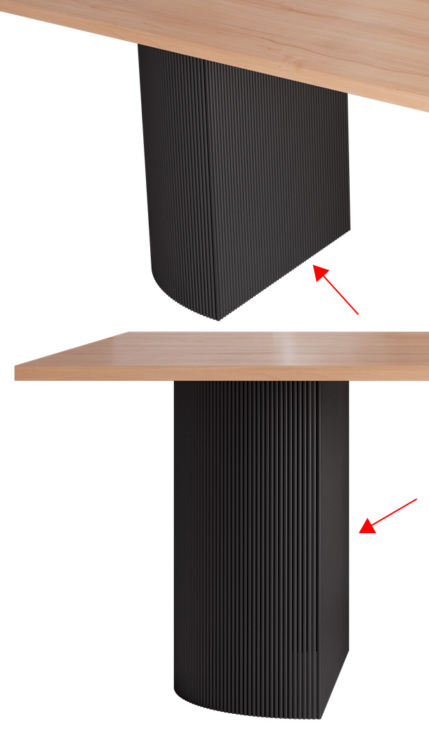

Здравствуйте.
При рендере под прямым углом не видно трубочки сбоку, хотя они там есть (см. фото).
Это геометрия, не текстура.
Почему? Что настроить?

ну слишком мелкие, сливаются, либо разрешения не хватает, либо немного изменить ракурс
На сайте c 17.09.2007
Сообщений: 1786
Освещение добавьте и hdri и будет счастье.
Сообщений: 7059
В жизни тоже тоже бывает не видно деталей под некоторыми углами. Подбирать свет и угол.
Кстати, если модель для продажи на 3ddd, то возможно есть смысл сделать трубочки текстурой. Иначе модель может оказаться неоправданно "тяжёлой" и ее "зарежут"
На сайте c 23.11.2017
Сообщений: 18
Свет слишком равномерный, поставьте контровой плейн сзади чтобы трубочки отбрасывали тень в сторону камеры.

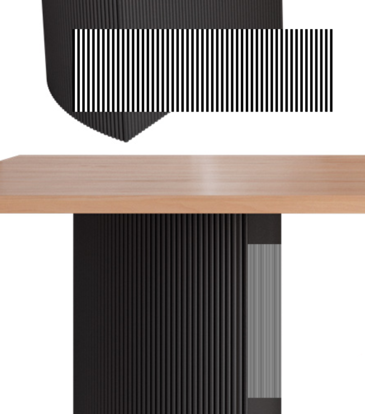

alla.gribal,  вы не решите эту задачу при данной камере и данном разрешении. Вот, смотрите, идеальные условия - черно-белые полоски - т.е. ситуация максимально контрастности, равной ширины. количество их равно ребрам на модели. Теперь умещаем их на поверхности, которая показывается на камере.
В реальности же всё еще печальнее
1. контрастность между углублениями и ребрами будет гораздо ниже
2. влияние угла перспективы
3. ребра более широкие, чем углубления. по ощущениям раза в 1.5-2. соответственно они будут сильнее "заполнять" пиксели полностью вытесняя углубления.

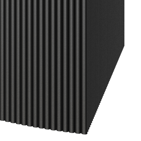

Всем спасибо за советы!
Помогло исключительно увеличение разрешения (с 2000px до 5000px).
Думала, есть настройка у V-ray или камеры, которые я упустила.

В целом.. на 2К тоже читается... ))

Цитата metalman:
Там 2K px по общей ширине рендера, подстолье не просматривается)

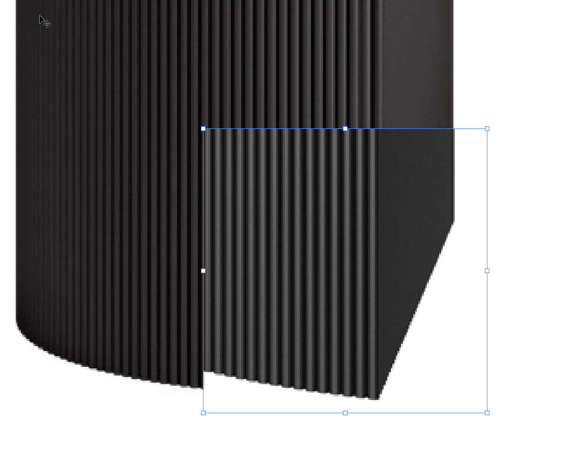

я показал кусочек, вырезанный из общего рендера в 2К )

Цитата metalman:
Как теперь определить какие настройки мой вариант превратят в Ваш?) Это Corona?
Да, корона. Физикал материал с рафнес 0,45 и контровой свет + хдр в окружении.

Цитата metalman:
Спасибо, попробую)
а если отмасштабировать по размеру картинки автора, то получается это.  там, конечно, 1.5к, но в целом если будет 2 к, то проблему это не решит, я проверил, выглядит практически так же
эта область (боковых ребер) при 2к шириной будет в ~55px. Просто посчитайте количество ребер, которые там нужно уместить и сделайте выводы.
