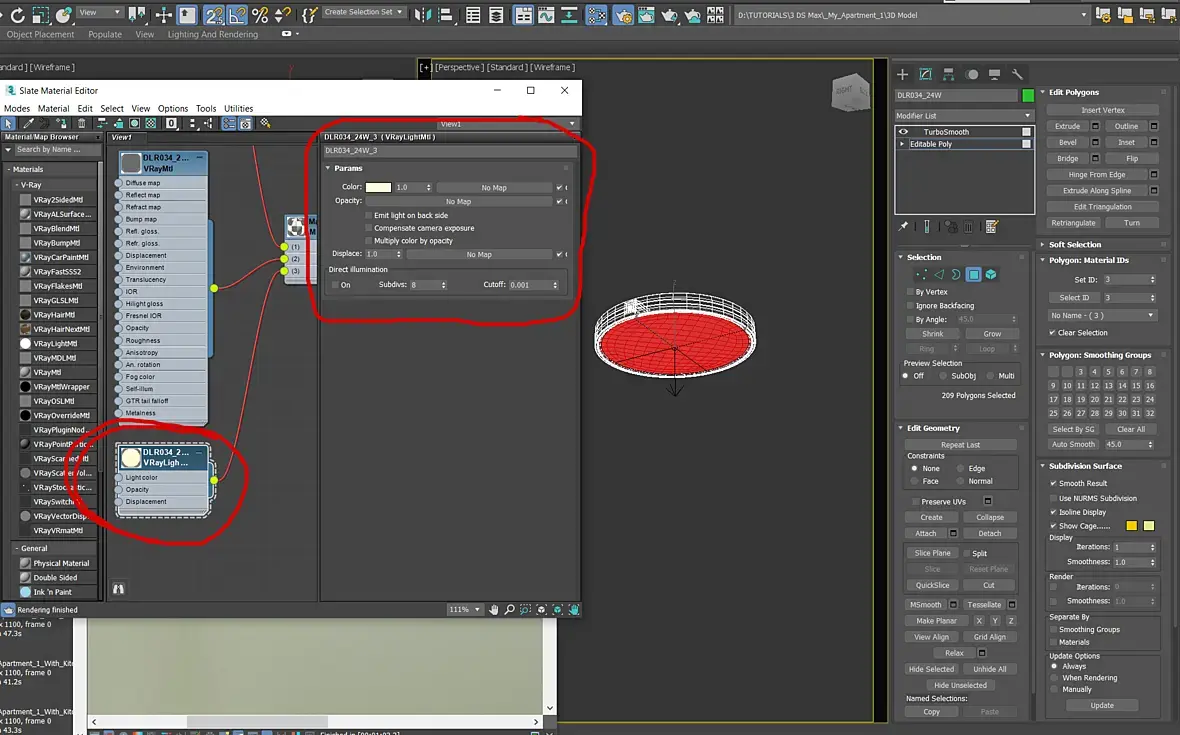

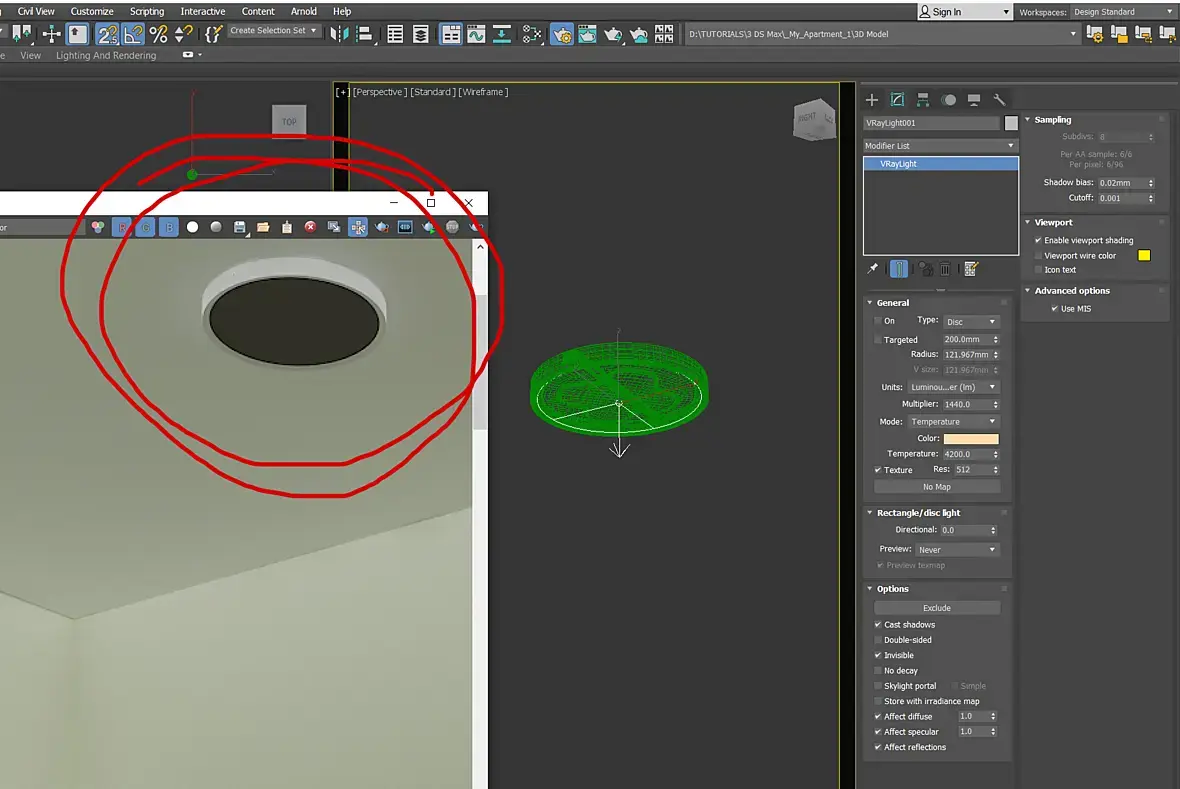

Здравствуйте!Почему на рендере с VRayCam импортированный светильник отображается темным? Светильник имеет в своем составе VRayLight (настройки на картинке) и самосветящийся материал (настройки на 2-й картинке). Что не так? Наверное, очень просто все объясняется, но нагуглить не получилось ни на русском, ни на английском.

нормали проверьте
или cast shadows уберите у источника

Если убрать Cast Shadows у VRayLight, не помогает.

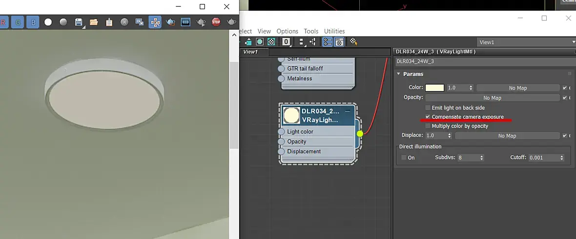

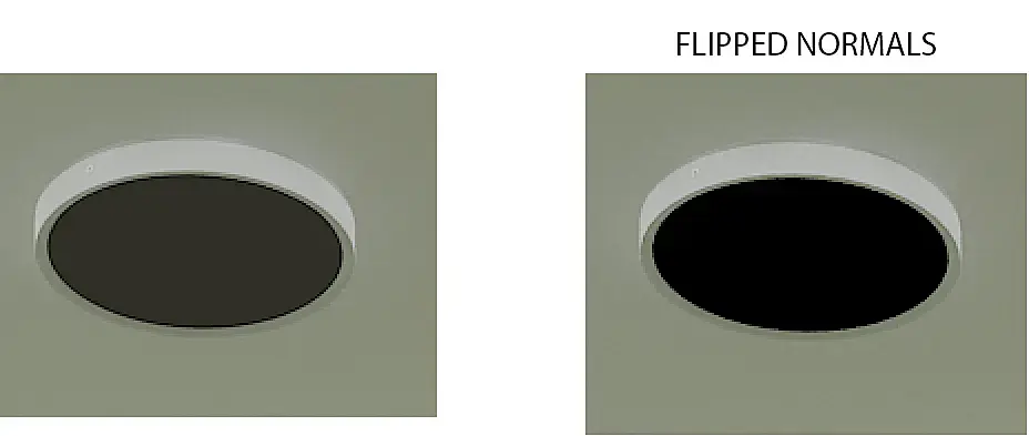

Однако если флипнуть нормали у светящегося материала, то происходило вот что:
- с флипнутыми нормалями светильник становился черным.
В настройках VRayLightMtl я поставил галочку Compensate camera exposure, и он стал белым:
Все равно как-то неестественно смотрится, но, возможно это от того, что рендер с черновыми настройками, или из-за того, что под потолком есть другой вспомогательный прямоугольный VRayLight
