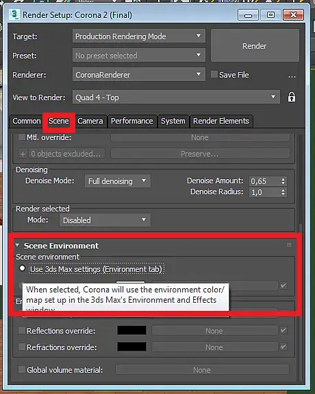

Столкнулась с проблемой- при установке хдр карты как глоб.освещение карта видна лишь во вьюпорте, при рендере отображается только свет, причем от положения карты и изменения параметров Output amount и RGB level не влияют на его насыщенность
В чем может заключаться такая проблема?

Спасибо, уже разобралась!в ренедр сетап корона скай была , вместо карты

Заходите во вкладку Render Setup, далее Scene и меняете в "Scene Environment " "Use Corona"  на "Use 3Ds Max settings".

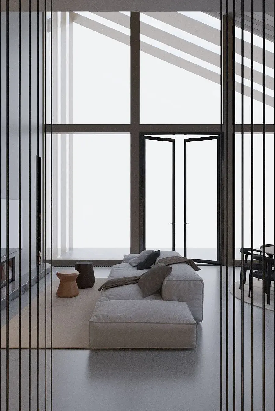

А у меня проблема с HDRI другого характера - без проблем рендерится во всех камерах, кроме одной - там просто белый фон за окном, как будто стоит corona sky. В чём может быть дело?

Нет, бэк за окном это HDRI. На другом компьютере она рендерится, попробовала перезагрузить свой комп - ничего не изменилось.
