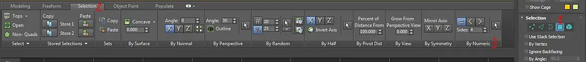

Такая проблема: сетка состоит преимущественно из квадов, но есть ещё пентагоны и трианглы, и их нужно превратить в четырехугольники. Но для этого их нужно найти.
Есть ли способ быстро обнаружить (=выделить) все "неугодные" полики?

Цитата vecher:
не подскажете, как найти это свиток? 18-й макс
вопрос снят, нашла. Спасибо!
На сайте c 19.02.2011
Сообщений: 4261
Включить компьютер найдя на корпусе кнопку побольше. Подождать пару минут. Нажать мышкой большую кнопку слева снизу экрана, найти иконку 3дэмакс - зелёненькая. В нем найти надписи сверху, в данном случае "Selection", похожие на то, что на скриншоте выше. Нажать на это слово и следовать дальнейшим указаниям.
