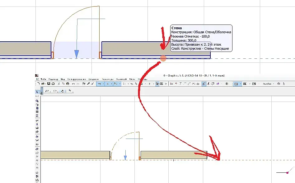

Добрый день, после установки нового архикада 22, не активирована функция при наведении мышки на линии на чертежах, раньше при наведении мышки на линию, она пунктиром продолжалась и по ней можно было ориентироваться и привязываться, сейчас этого нет, как включить? Пример что было на скрине, с 18й версии
Буду сильно признательна!

Нажмите "J" и нарисуйте направляющую сами
Сообщений: 4239
Берете тут и тяните вниз.
Я вообще их отключаю.)
На сайте c 26.07.2008
Сообщений: 4416
elfa сверху на панели кнопка http://joxi.ru/zANWJoRcv69Wer , а если линии привязки голубые - то http://joxi.ru/L21oQO1CRgM1Kr

эту штуку я видела, но за ней каждый раз ходить неудобно после того, что было..
это сильно видоизмененная функция, было очень удобно, видимо теперь все перекроили и так больше нельзя сделать?..
