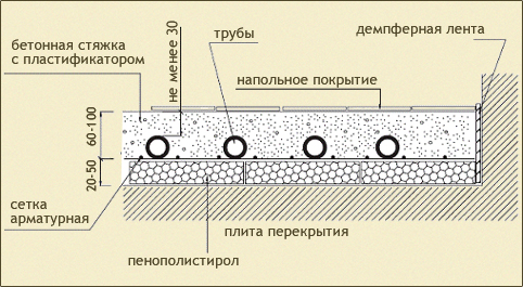

Делаю редизайн кафе, на полу - плитка, под ней теплый водяной пол. Заказчик боится снимать плитку, дескать можно повредить теплый пол, но по дизайну желателен темный пол... Возможное решение - наливной или полированный бетон, заказчик утверждает что от перепадов температур из-за теплого пола - покрытие потрескается и отойдет...возможно ли этого избежать?

первое, что надо сделать это попробовать сбить старую плитку, узнать на сколько крепко она сидит. От результата уже плясать. Наливной пол есть и для теплых полов если что.

Залейте самовыравнивающейся смесью и всё норм будет.
Только другая проблема возникает, тёплый пол не может много прогреть. Если 3-4 сантиметра до тёплого пола, то от него толка не будет.
 Толщина стяжки водяного теплого пола составляет 5 см от верха трубы

У вас очень много неизвестных в вашей схеме... начиная от того что непонятно что под плиткой, заканчивая тем что непонятно кто в принципе будет готов взять на себя ответственность за такую работу.
Возможно вам лучше использовать виниловые полы. Их можно ложить на теплый пол, они тонкие, гибкие и есть под бетон.
Сообщений: 2472
если стоит задача сохранить полноценную функцию теплого пола то нужно бороться за каждый см

Запустите отопление, возьмите тепловизор или пирометр на крайняк, увидите сразу, равномерно прогрев или нет. Если равномерно, то это означает что каких то диких перепадов высоты теплого пола нет, т.е. он не выныривает где то из стяжке к плитке. Если, такое где то есть, то просто маркером отметьте. Далее, аккуратно снимают пусть, ударами параллельно стяжке. На крайний случай, если даже повредят, нет в этом ни чего смертельного, вскрываете стяжку в этом месте, ставите ремонтную муфту, КАЧЕСТВЕННО, все  заливаете назад и радуетесь жизни. Способ рабочий и проверен не одним годом эксплуатации. В думаете вы первые кто его повредил? Нет не первые и скорее всего не последние. Заказчик пусть берет отвесность на себя, и скажите ему: "Будь безмятежен, словно цветок лотоса у подножия храма." Ну или короткую версию этой мудрости.
