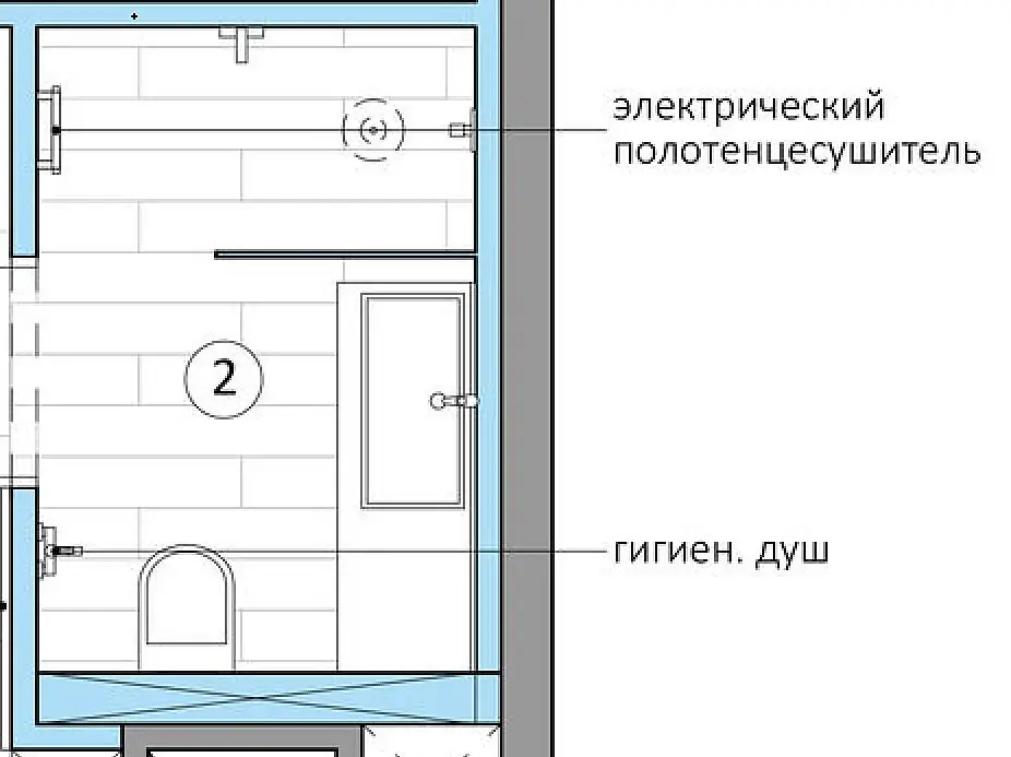

Привет, подскажите пожалуйста как сделать чтоб обьект перекрывал полностью под ним лежащий, как на рис. унитаз, мойка и.т.д.  (autocad)
Через порядок прорисовки не получается они пересекают друг друга.
Спасибо.
Сообщений: 3988
1. сделать у блоков сплошную заливку цветом. Пол тоже сделать или блоком, или сгруппировать, заливку ему можно не делать
2. пол закинуть на задний план
3. рулон-то где висеть будет?
4. электрический полотенцесушитель в душе? вы в своем уме?

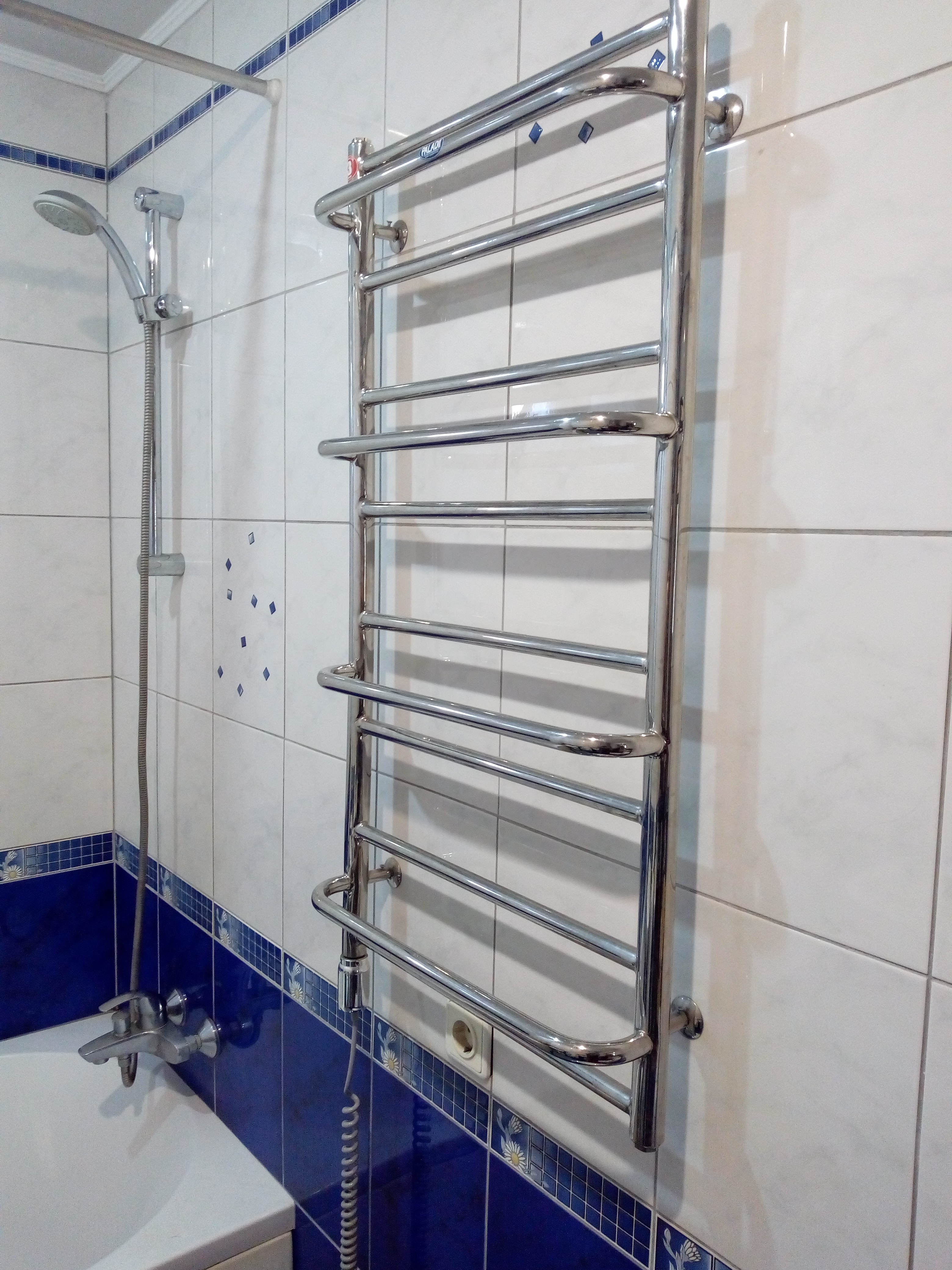

У меня в доме с 2007 года электрический висит в ванной комнате - вообще никак не проблема.)
Сообщений: 3988
у товарища он висит в зоне прямого попадания воды тащемта, а у вас за шторкой (но у вас зато розетка без крышки, ататат) :))
