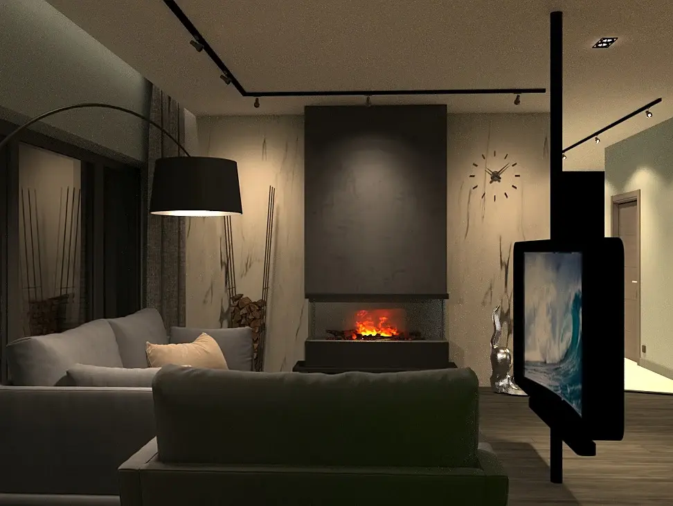

В общем пока справился худо-бедно, но все-равно остались вопросы.
Вот, например, в мультисабе использовал зеленоватый оттенок цвета для стен и такой же нужен был для полигона в нише для штор, который уже относится к потолку. Пришлось делать отдельный слот с копией цвета из мультисаба и его уже накладывать. По другому вся картинка опять портилась - устал уже с ней воевать. Что не так сделал? Может можно было использовать один слот для текстурирования полигонов в разных объектах, в одном из которых он входит в мультисаб? Кто-нибудь знает ответ на этот вопрос?
На отдельном шарике в мат эдиторе создаёте нужный материал. Копируете его правой кнопкой мыши, и как Instance вставляете куда хотите, в любой саб/мульти/бленд материал и хоть N раз. Пока Вы что-то другое не скопируете - материал будет у Вас в буфере висеть и его можно 100500 раз скопировать, хоть Инстансом, хоть Копией.
