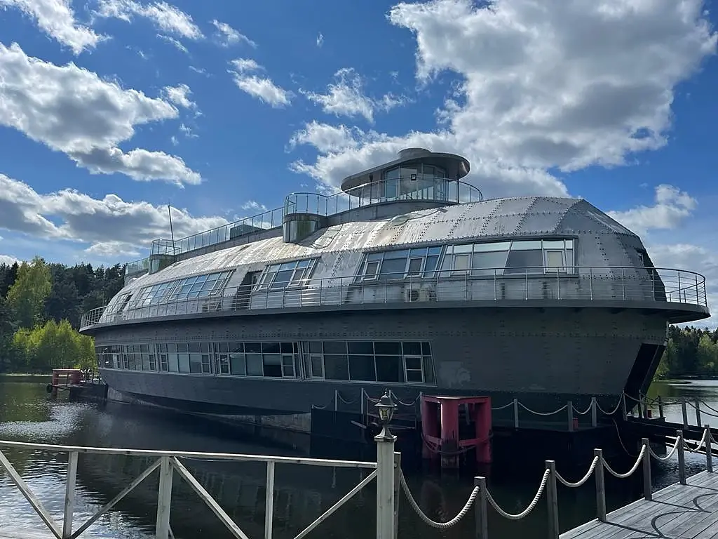

Добрый день! Помогите, пожалуйста. Задача такая - нужно сделать такой корпус:
И есть проблема - как сделать правильно заклепки? Не хотелось бы ставить каждую вручную, есть вариант сделать их при помощи наложения особой текстуры листа на каждый стальной лист. Как вообще это возможно сделать? И, если так не вариант - как вообще это делать?

Mapping by face. А лучше сделать развертку.

Можно нарезать новые грани по которым будут идти заклепки, превратить их в сплайны и по ним распределить уже сами заклепки геометрией, spacing tool например. можно и ручками конечно раскидывать обжект пейнтером.
Сообщений: 10871
salat, лучше скаттером каким-нибудь, чтобы была возможность редактировать в любой момент.
