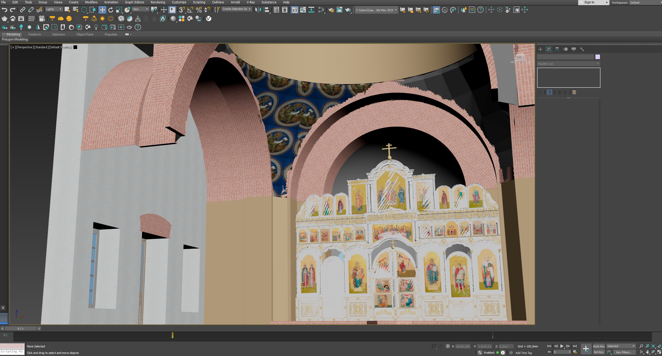

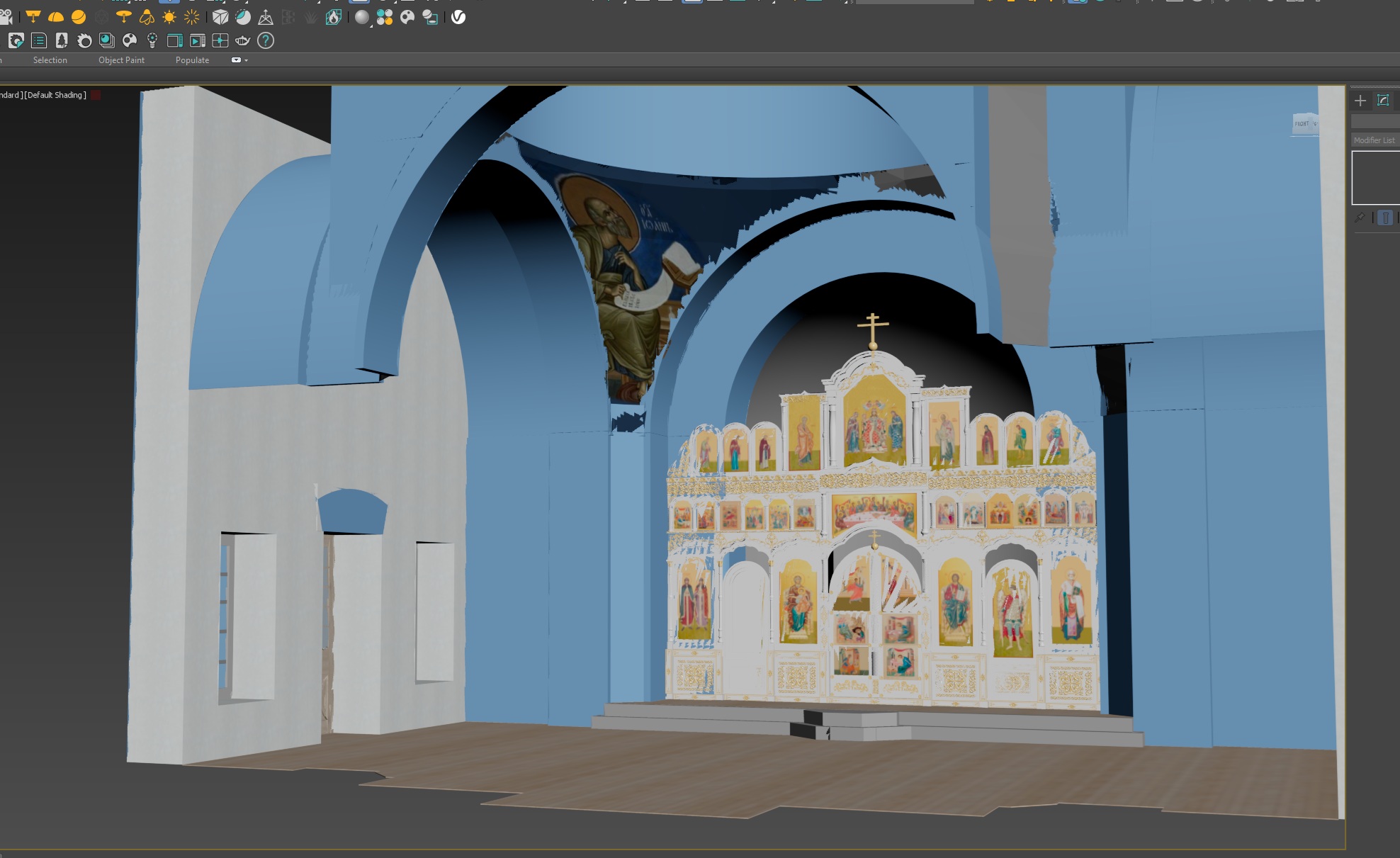

Здравствуйте, такая ситуация, нужно разместить изображение святого иоанна на "парусе". Делаю интерьерную визуализцию церкви. Можно как-то ровно растянуть изображение по поверхности? Может скрипт какой-нибудь?
Или придется в фотошопе учиться?

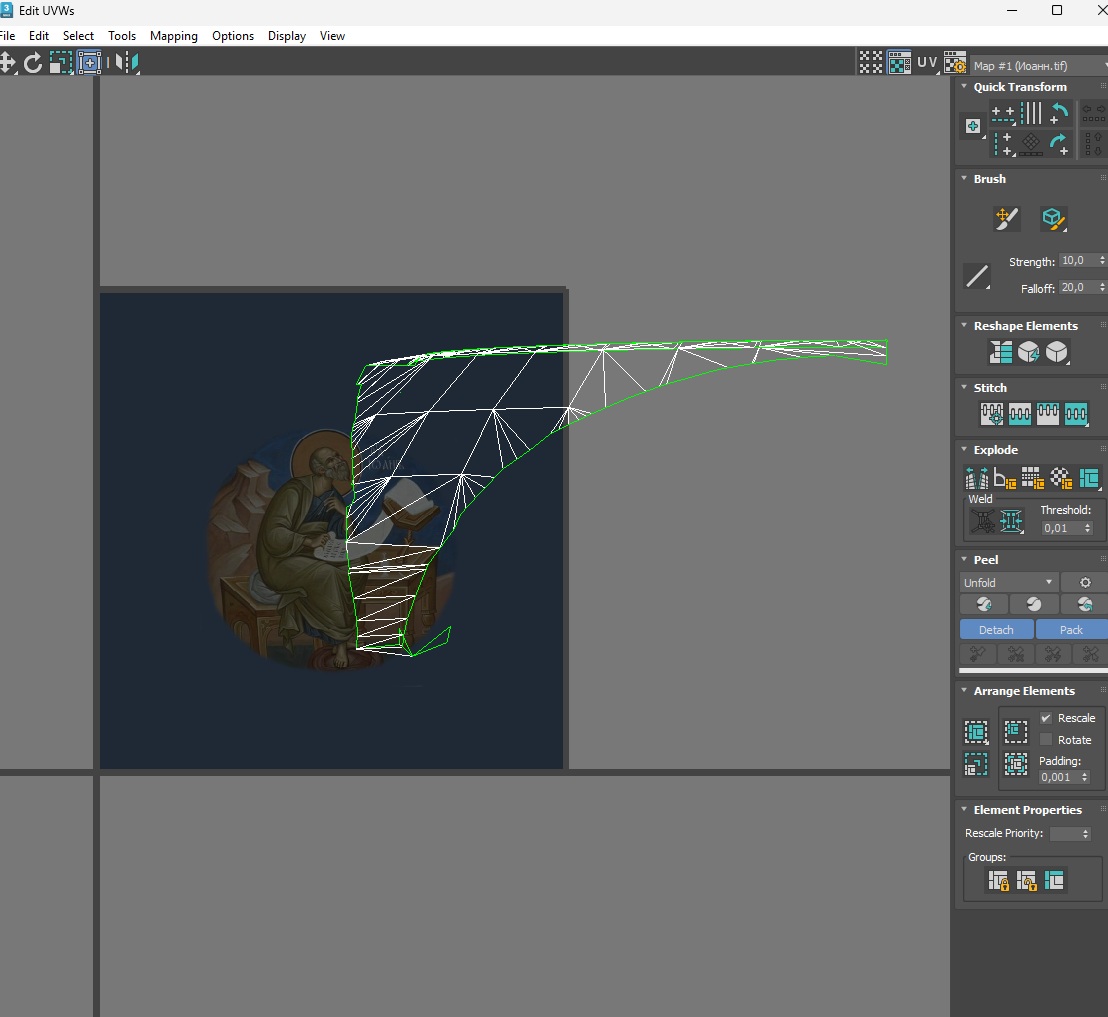

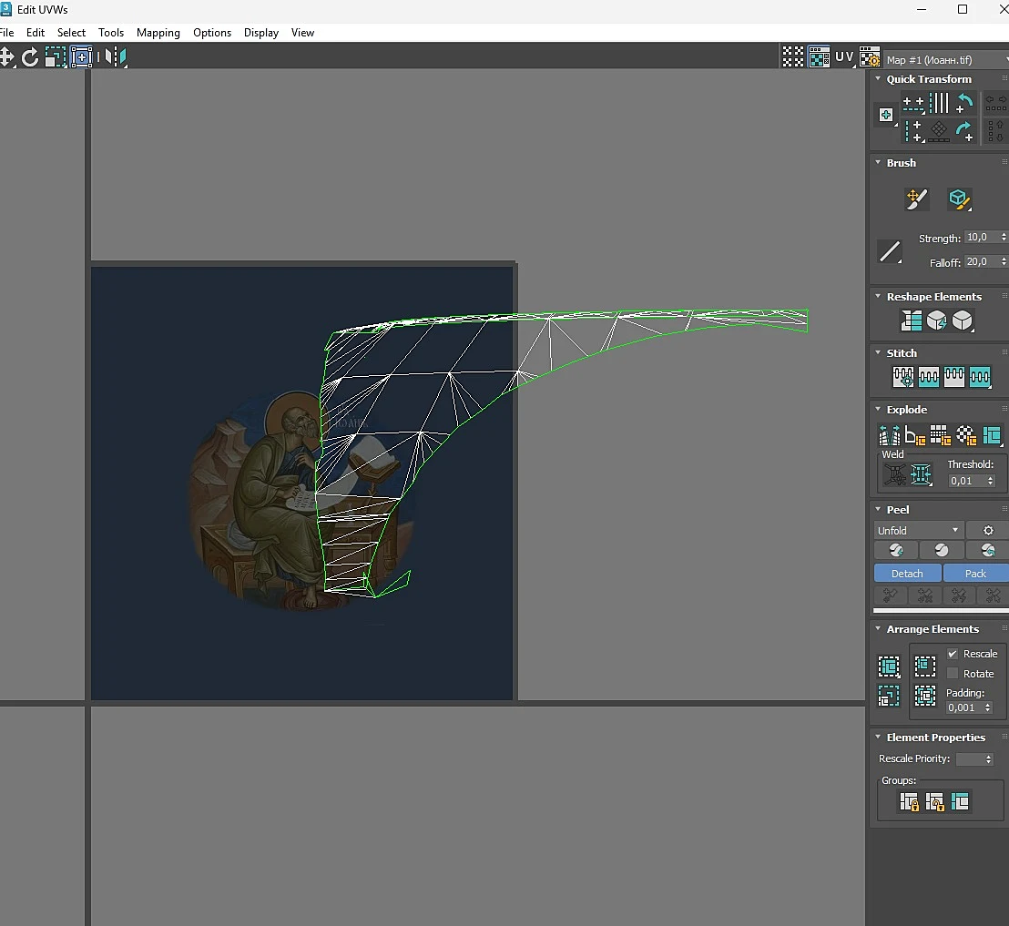

Я попробовал, нужно както развертку сделать этой плоскости я так понял, и тогда все встанет
Покачт вот так только, убрал ненужный и добавил синего фона, попробую развертку может сделать, хотя хз покачто как

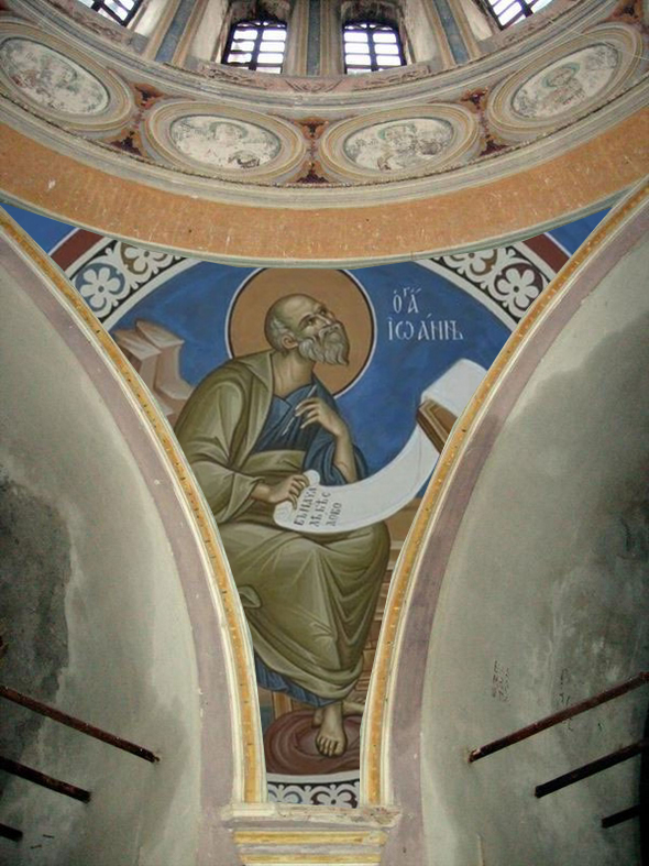

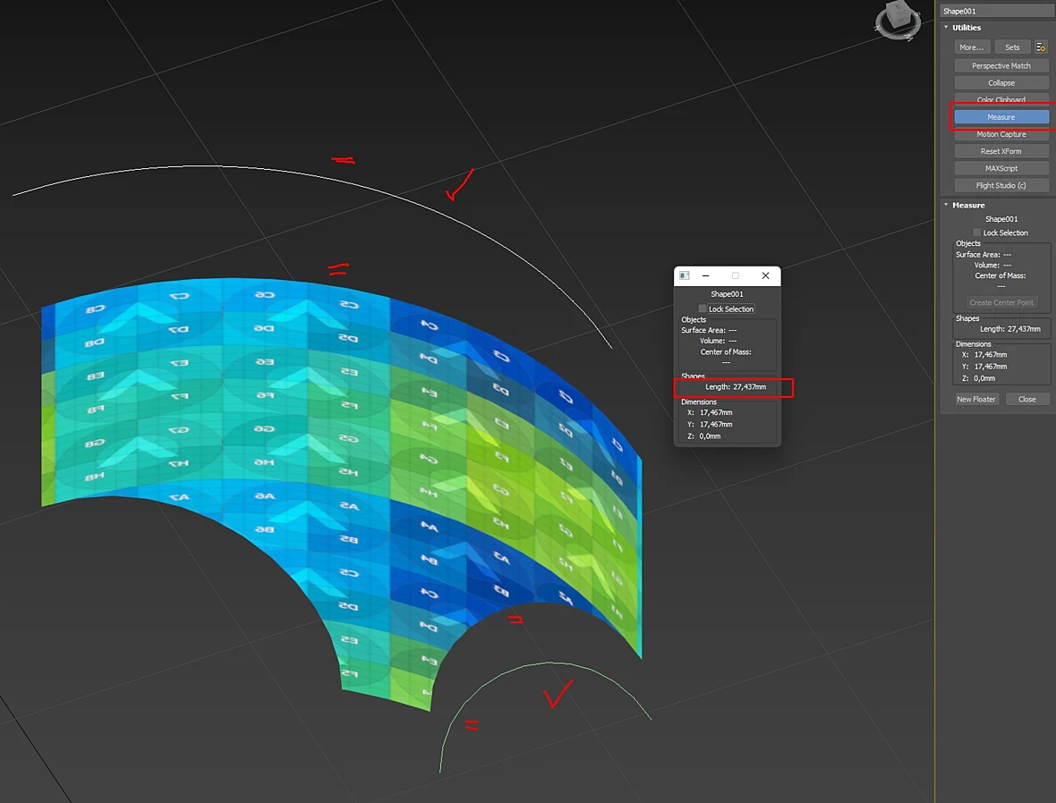

В данном случае, развертки по цилиндру хватит (uvw map - cylinder). парус это четверть цилиндра, подрезанная арочными сводами. Но, важно понимать, что шаблон фрески должен соответствовать пусть и плоской, но геометрии элемента. Клиент, если вы делаете реальный заказ, должен был дать хотя бы габаритный эскиз, и наброски от художников, кто будет расписывать. Обычно, они в ФШ делают набросок. Если набросков нет, можешь создать габаритное поле, используя развертку, или, если совсем нет навыков, сними длины элемента через measure и передай смежникам, чтоб разложили в нем элементы рисунка. Если никто ничего не знает - сделай сам. Так бывает.

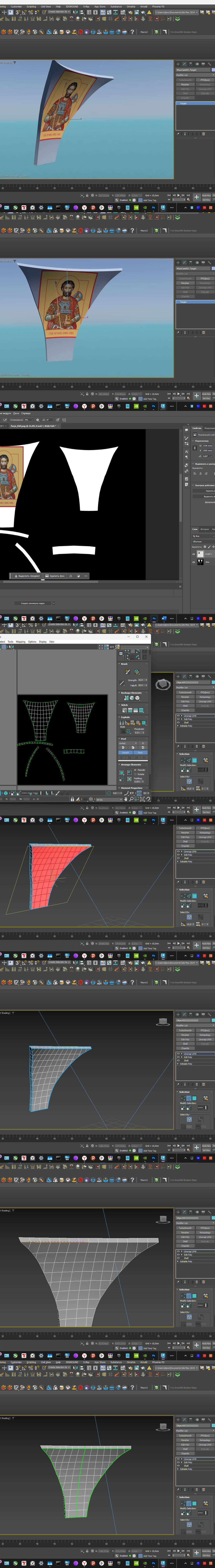

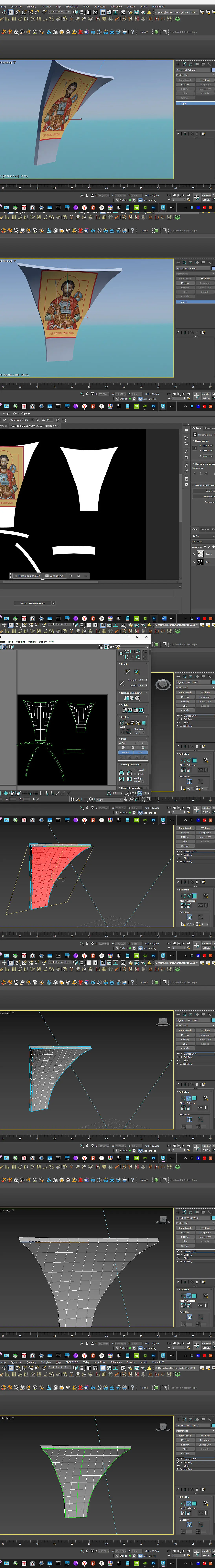

Как вариант, развернуть один парус, закинуть в Сабстанс и там прямо по нему рисовать.
ПыСы парус не кусок цилиндра, а кусок сферы

В Максе сразу модификатор Unwrap UVW юзать надо на ряду с полигональным моделированием, без этого никак

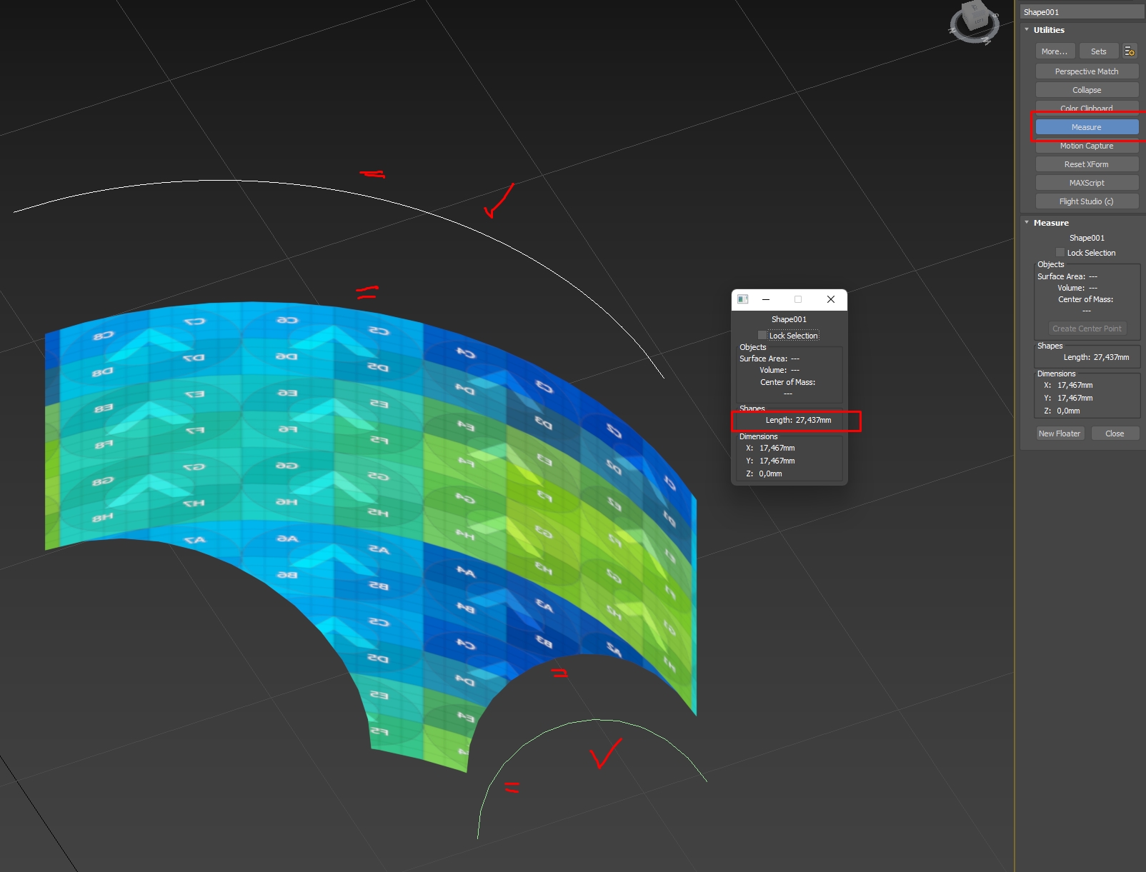

Цитата waeefaawefaew:
я моделировал вообще в архикаде
а вот это вообще забудь.
твоя модель из CAD'a (любого) в 99% случаев - это 3д-чертеж. не больше.

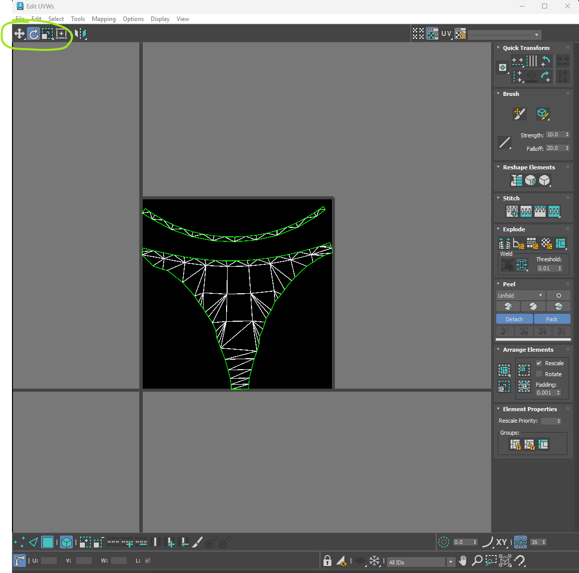

https://dropmefiles.com/EKuDC

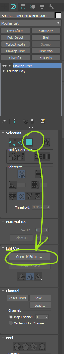

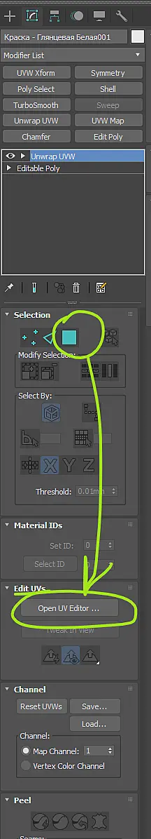

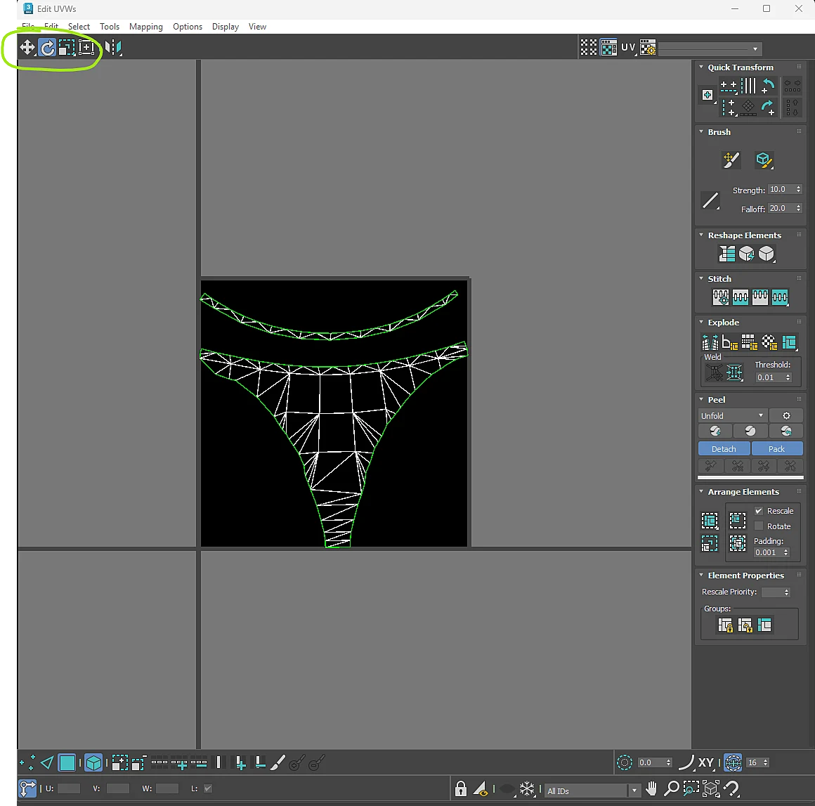

в модификаторе выберешь полигоны и откроешь эдитор.
октроется окно, как на первом скрине.
как назначишь текстуру - будет видно во вьюпорте.
я указал инструменты для манипуляций - просто выдели все полигоны и двигай, масштабируй, вращай в редакторе - должно отображаться во вьюпорте - сможешь с легкостью подогнать под любого из списка святых.
удачи.
будут вопросы - пищи

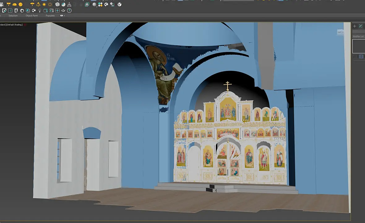

Спасибо большое дружище! не знаю как ты ее развернул но все работает четенько
