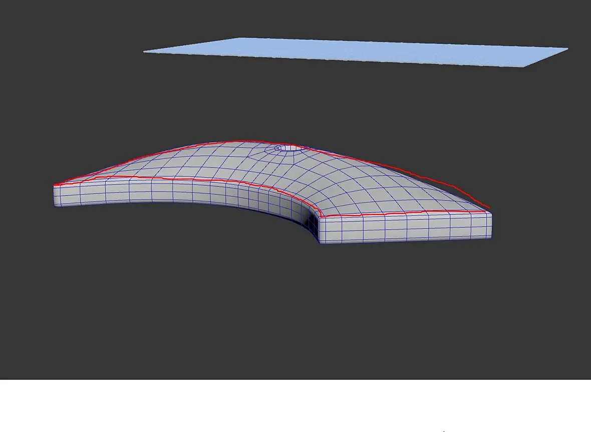

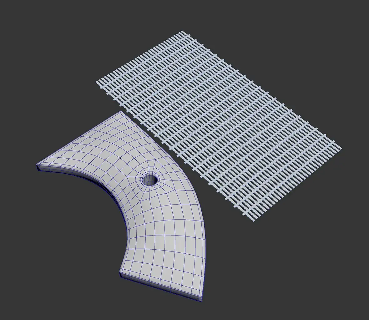

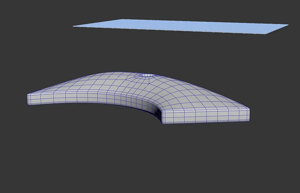

Помогите сделать такое:
На изогнутую модель наложить "сеточку" но чтобы она повторяла изгибы (мне нужно заменить верхнюю часть модели на эту сеточку). Где-то видел урок, найти не могу.

Ну так поставьте пивот решётки в нижний левый угол.Наложите на свою сетку FDD Box 5х3х2 Скопируйте как референс.Референс совместите с нижним левым углом.Киньте модификатор бенд.Погните решётку.Отредактируйте точки на изначальном объекте.Сделайте дырку по центру.Как то так.Я думаю
Можно обычной FDD 2х2 поставить углы в улы.Потом FDD 3x2x2 подрегулировать центр.Потом FDD 5x2x2 отрегулировать окончательно вершины.Так тоже можно.
Можно через PAath deform но я думаю у вас и так получиться.Любой способ подойдёт.

3dddland Что то совсем не въехал-как через conform погнуть решётку?Если её гнуть не надо то можно.Можно тогда и булин использовать.Но если будете гнуть,то не забудьте сечений добавить,а то не получиться.
