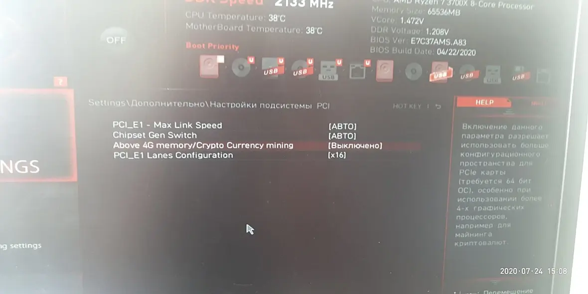

В БИОСе есть возможность установить режим работы PCIe?

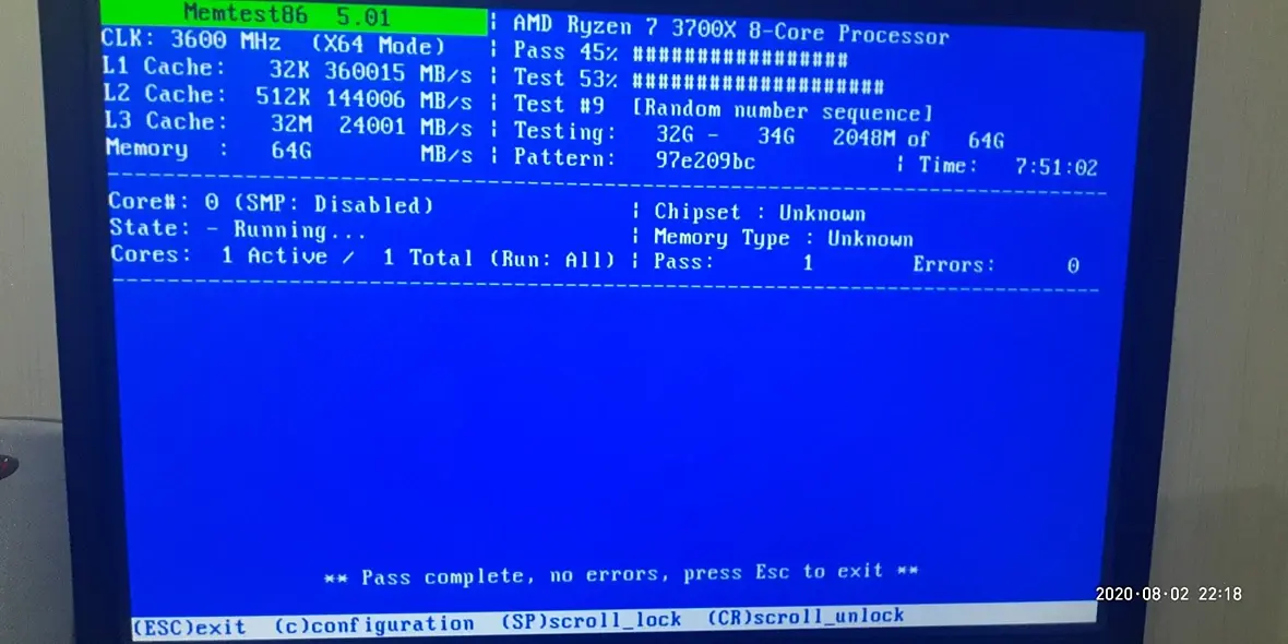

спасибо, тест прошел, ошибок не обнаружено

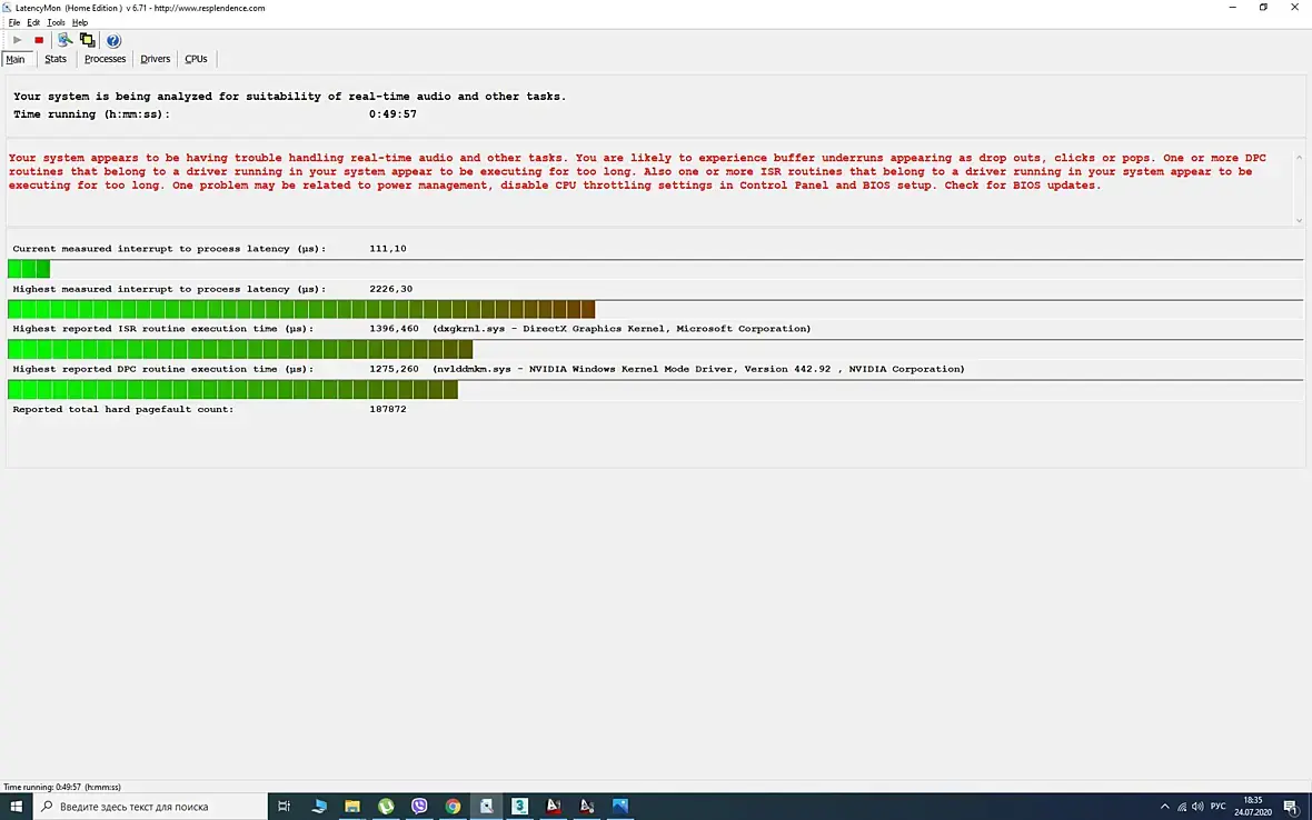

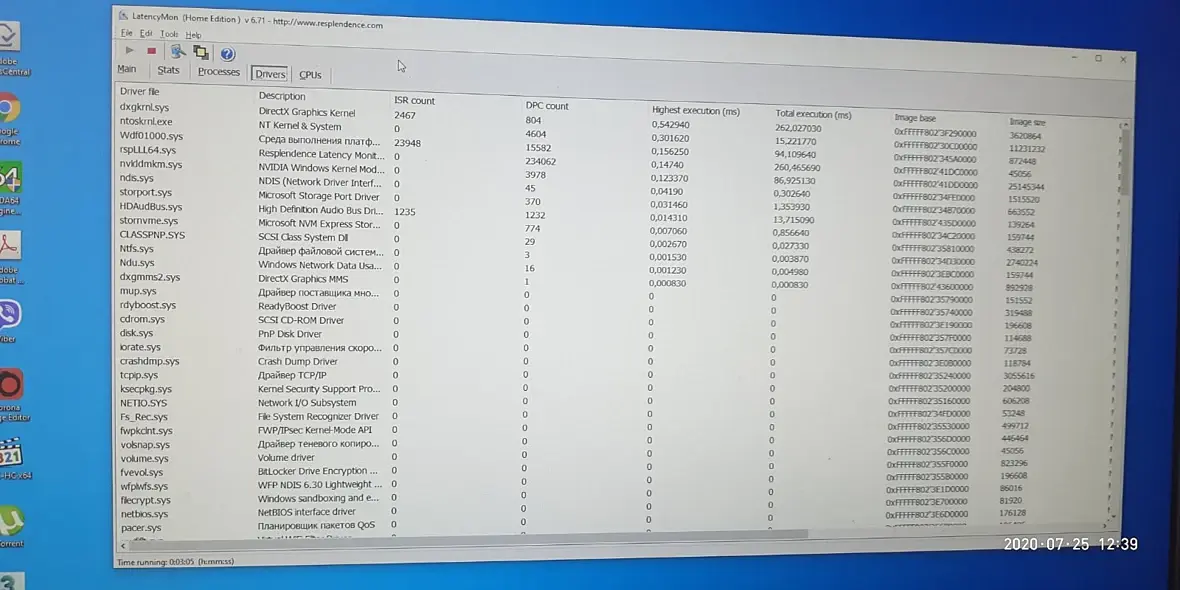

запустил LatencyMon
может есть какая нибудь софтина которая может писать логи и при зависании поможет определить причину?
тут что то написано про проблемы с драйверами, куда копать? сносить дрова самсунга?

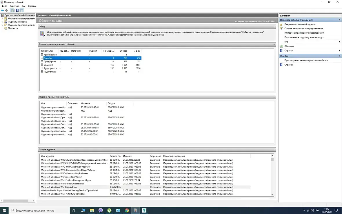

Журнал винды

Цитата dontpiter:
Журнал винды

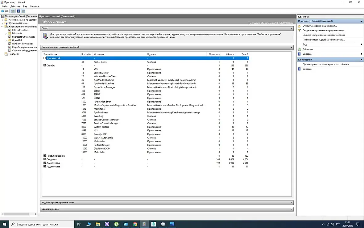

журнал винды показывает только kernel power 41 , но это скорее следствие вырубания компа через повер
На сайте c 16.03.2016
Сообщений: 2232

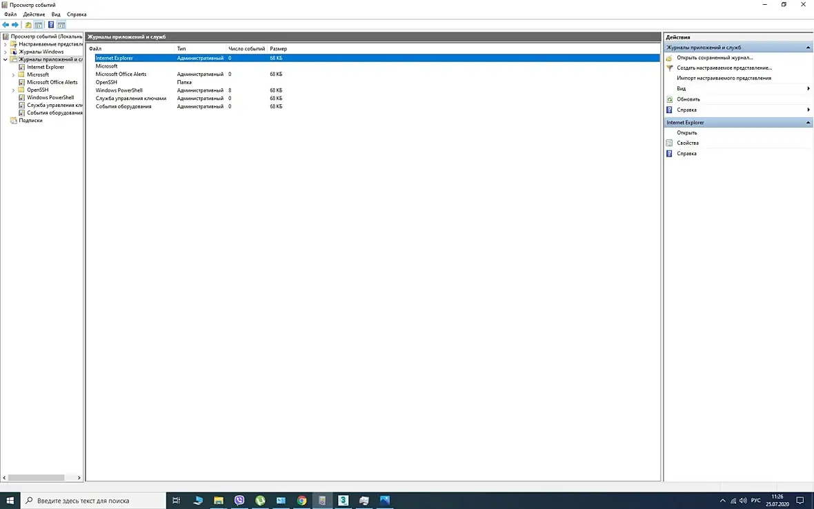

кёрнелы это журнал системы. А что пишет журнал приложений? У вас же только при работе в максе такая проблема возникает?

Цитата dontpiter:
да только при работе в максе
куда жать?

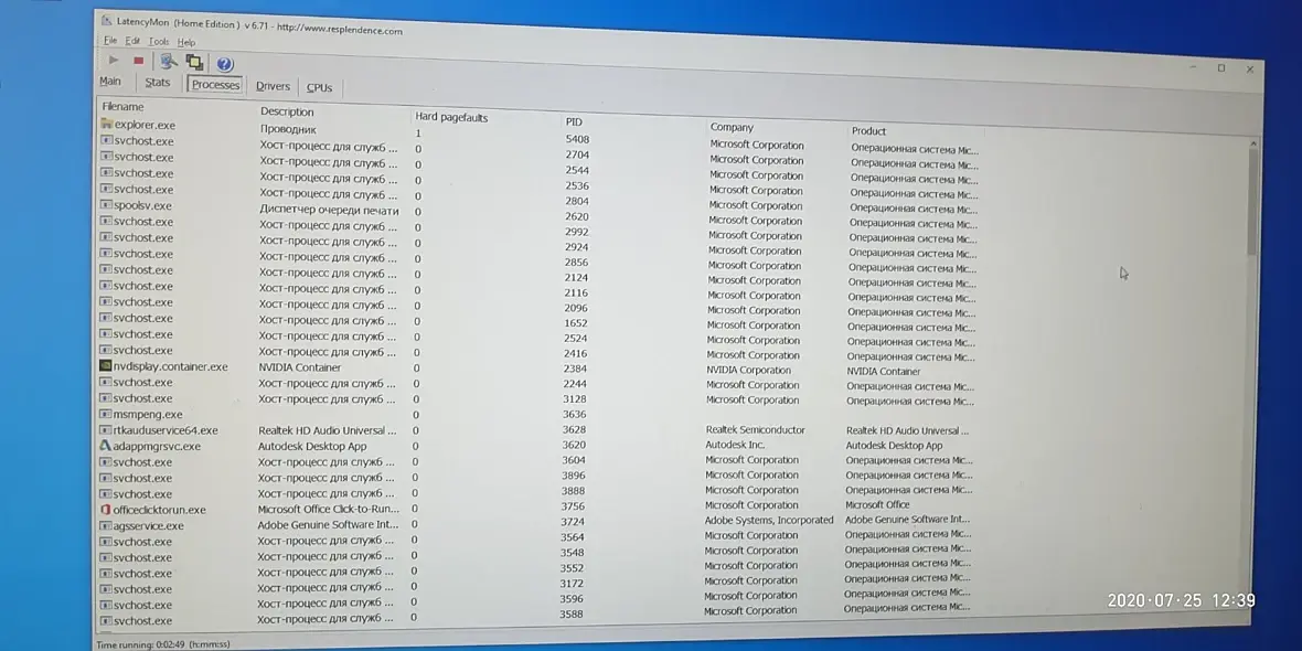

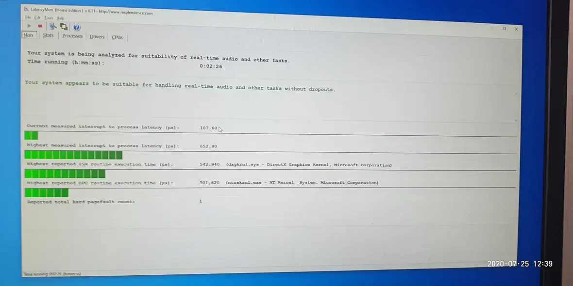

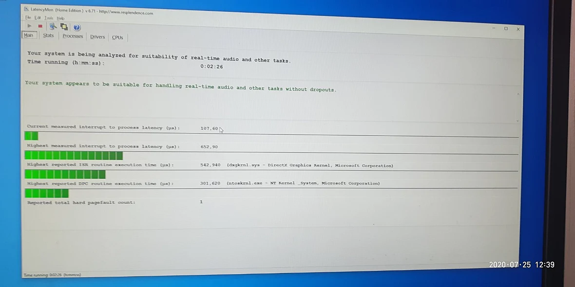

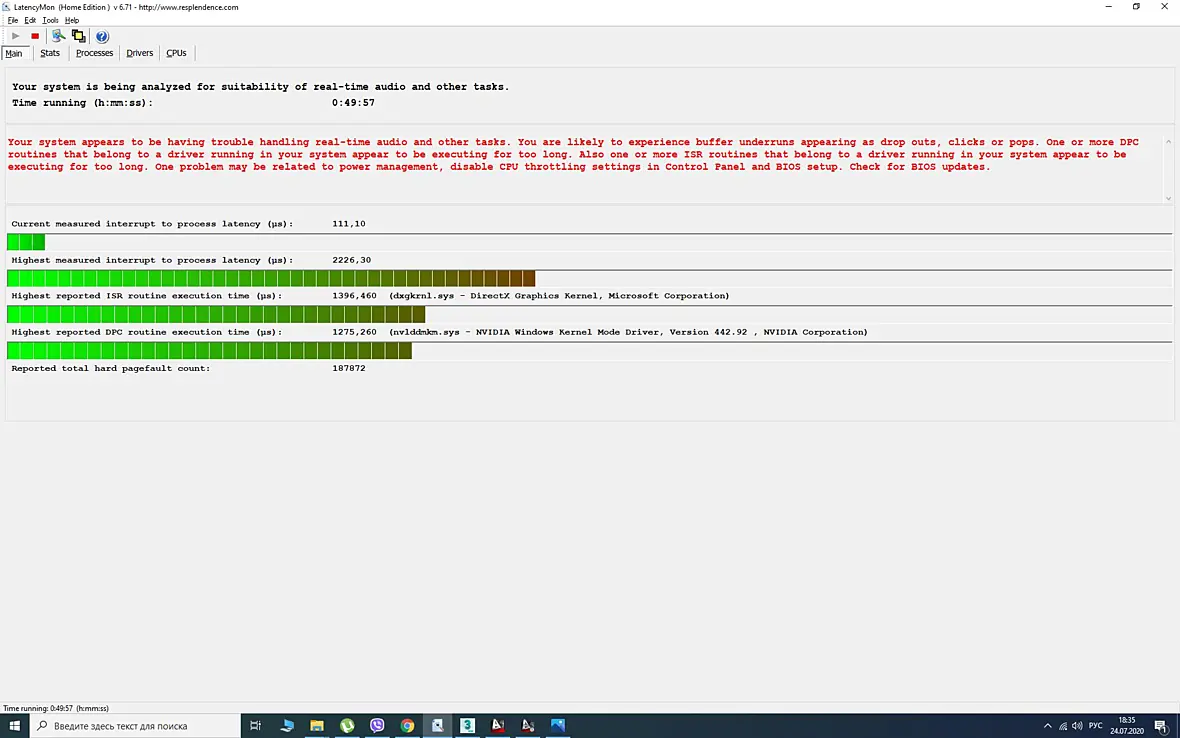

Goodlike, что бы понять какие драйвера вызывают затупы в LatencyMon нужно смотреть другие вкладки и сортировать столбцы по количеству DPC/ISR Count. Тест нужно запускать на ~2 минуты, и фоном ничего не должно происходить. Хорошо настроенная система с отключенными всякими левыми штуками в Биосе, с отключенными ненужными устройствами в диспетчере устройств может выдавать ниже 50us, впрочем все что ниже 200us тоже вполне нормально. А вот если есть какие то скачки дичайшие до 1000-2000 то явно какая то проблема с конкретным драйвером/железом.
По вашему скриншоту мало что понятно. У вас слишком долго тест шел и неясно делали ли вы что то фоном или нет. У вас ОЧЕНЬ много Hard pagefault. Нужно было посмотреть что их вызывает. Ну и самый жесткий статтер у вас был вызван драйвером видеокарты и DirectX библиотекой. В LatencyMon в вкладке Процессов - смотрите какие процессы вызывают Hard pagefault. В вкладке Drivers - смотрите какие драйвера вызывают DPC задержки и ISR count.

По скриншотам - все в порядке с драйверами/процессами.

прогнал мемтест86 , тут тоже без проблем....
