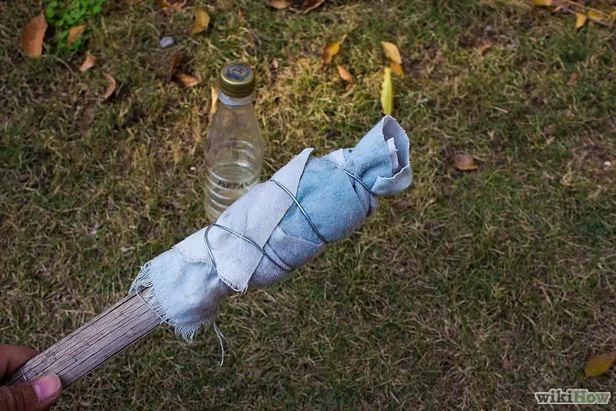

Намотка ткани на палку проволокой (да, как-то так)))
На сайте c 24.01.2008
Сообщений: 177
Иркутск
Перепробовала кучу вариантов, но все не то, что надо получается. Может, у кого-то был опыт моделиолвания чего-то подобного? Буду очень лагодарна за советы! Нужно в марве сделать болванку, чтобы потом доработать в зебре. Ну, либо люблй другой способ, главное - результат))

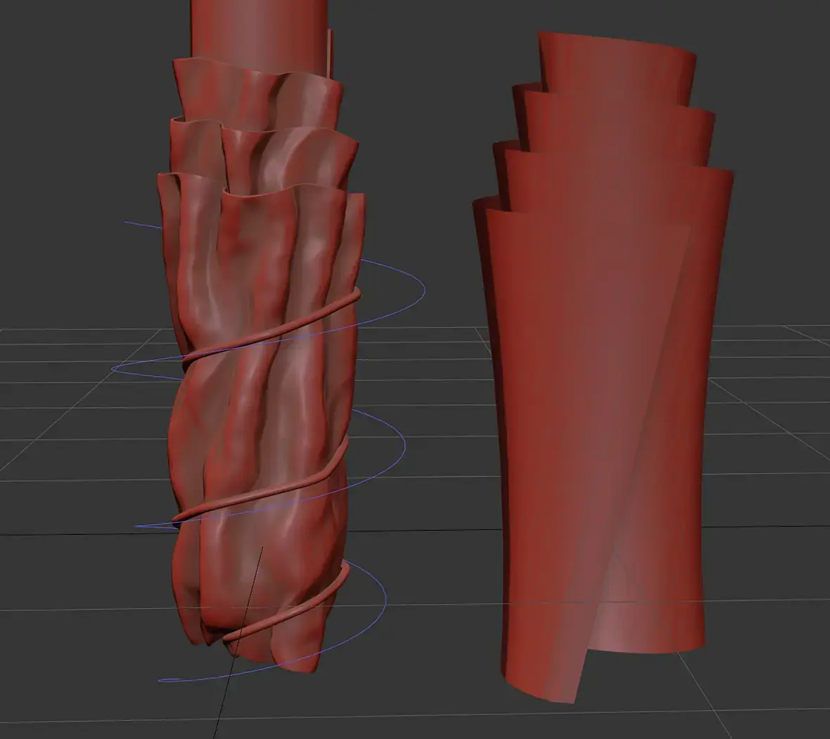

как вариант - maya nCloth. приконстрейнить ткань с необходимой настройкой к палке, анимировать несколько её оборотов с запасом и запустить симуляцию. если за три-четыре оборота накрутится норм - остановить симуляцию, накинуть проволоку поверх конструкции (обычный хеликс поправить до нужной формы), объявить его колижн-объектом для ткани и продолжить симуляцию, пока ткань не уляжется как надо под хеликсом. после просто удалить историю и модель станет статичной для зебры.
компа под рукой нет, наглядно не покажу, но принцип такой же, как и с анимацией планки скейлом в этом давнишнем тесте. тут можно было бы в центре ткани добавить кольцо с анимированным скейлом после этой симуляции, продолжить её и оно бы стянуло ткань:

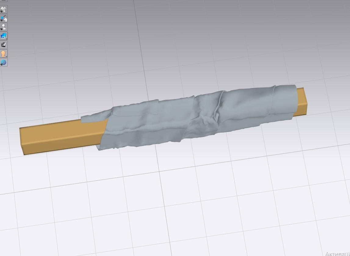

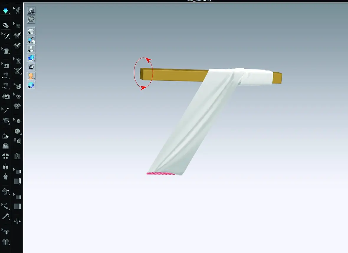

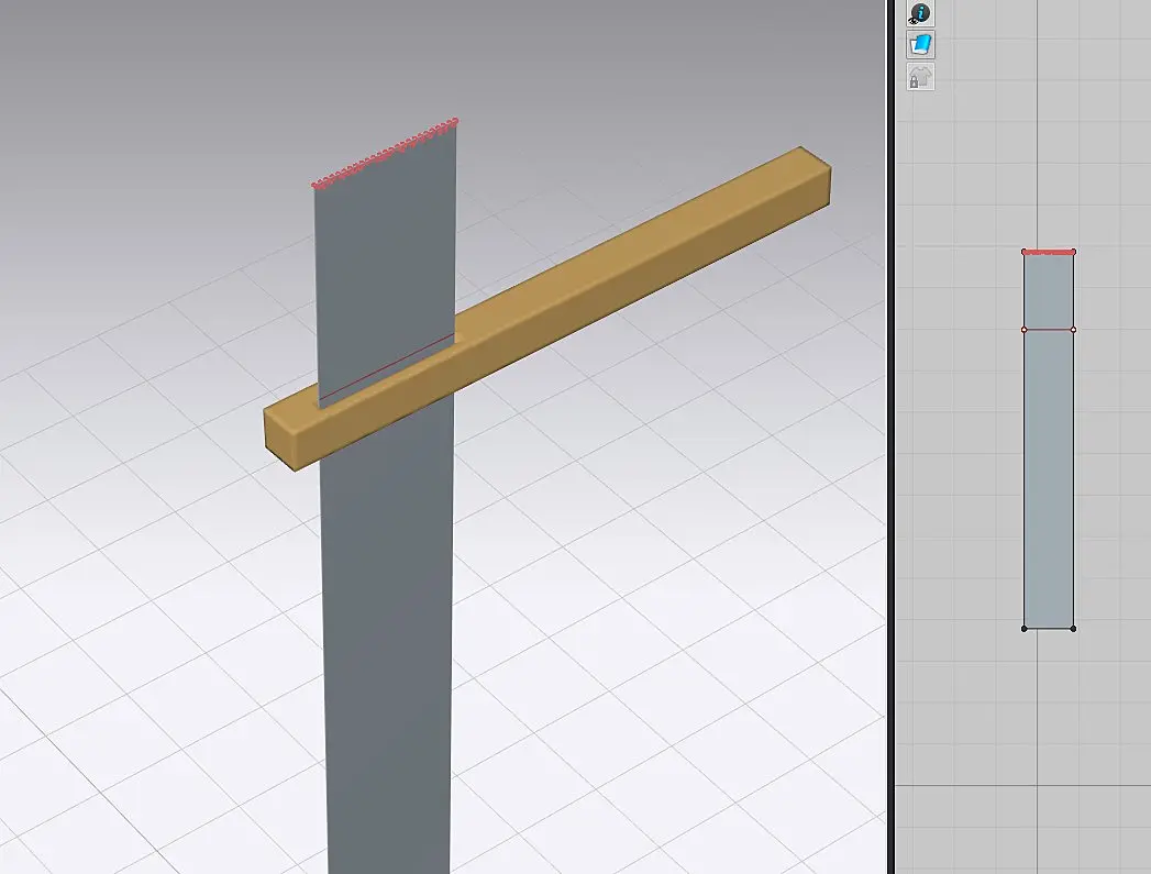

На сайте c 17.01.2018
Сообщений: 312
Так, а че в марвелоусе не получается? Берете как в жизни длинную тряпку, пинами пристегиваете к палке. А дальше кропотливая работа чуть намотали, просимулировали, пинами пристегнули. И так пока несколько оборотов не сделаете. В конце создайте полоску имитирующую проволоку и ей затяните.
По урокам наютубьте или тут в блогах то, как скручивают полотенце в "улитку". Принцип тот же.
Как известно , лень двигатель прогресса, и не нужно без конца пристегивать , просимулировать, и ждать. Все гораздо веселее, и быстро)
