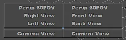

По большей части оффтоп. Но может кому мой вариант будет интересен...
Я еще со времен Maya привык к аналогу Marking Menu в Максе, а именно Quad-Меню. Да это не полный аналог. Но и у него есть свои преимущества. Например контекстно зависимые пункты. Ну например если вы смотрите с вида камеры в сцене можно добавить пункт выбрать ее таргет или саму камеру или выйти из камеры в режим перспективы.
И получается у меня уже интуитивно жмется хоткей на котором висит кастомный контекстный Quad-Меню, в котором есть базовые Top/Left/Bottom/Right, и так как это Quad-Меню всплывает рядом с курсором то уже на уровне мышечной памяти я сразу знаю куда заранее наводится курсор и сразу нажимается что бы перейти в нужный мне вид. А для удобства в настройках Quad-Меню сделан текст жирный и большой. Отдельный плюс всего этого что FoV не сбивается. Так как первым пунктом у меня весит Persp View на 60FoV. Стандартный FoV в Максе ужасный ))
По моему удобнее когда 10 функций на одном хоткее и правой руке таким образом висят когда вы не читая и не смотря даже на какой пункт клацаете но понимаете в какой вид зайдете и что конкретно нажмете без всякой задержки.
Скрипт перспективы простецкий :
max vpt persp user
viewport.SetFOV 60
max vpt persp user
Можно и разделители добавить что бы сделать шаг курсора больше между пунктами. Так же есть Квады на примитивы и некоторые другие функции например в Слейтэдиторе или UVW. Это так быстро происходит что не успеваешь подумать какой там пункт, прочитать название. Просто знаешь что сейчас нажмешь хоткей и одновременно с этим поведешь в нужное место мышь и клацнешь. Потому что все на мышечной памяти сразу же запоминается. Ну и когда например уже камера в вьюпорте то появляется контекстные меню и сразу понимаешь что ты переходишь не с простого вьюпорта а с камеры. Тоже иногда удобно когда быстро надо таргет камеры подвинуть, или перейти на другую камеру в сцене, или настроить направление источника света переключившись в его вид. Мгновенные удобные действия без перегруза кучей кнопок. А держать на этом всем скажем 10 отдельных кнопок - ну такое, не мой вариант. У меня и так много других кнопок заняты ))
А вообще самое мое удачное решение было удалить все вообще хоткеи с Макса которые есть (вплоть до кнопки Delete которая удаляет полигоны-вершины-ребра и объекты) и переназначить все так что бы было все в левой части клавы. И продублировать действия типа Connect в Ребрах Connect в Сплайнах, Connect (Bridge) в Полигонах, то есть логически самому все кнопки распределить и назначить как вам удобнее. А не юзать тот треш что по дефолту в максе. В том числе и стандартные Quad Menu дичь полная...
