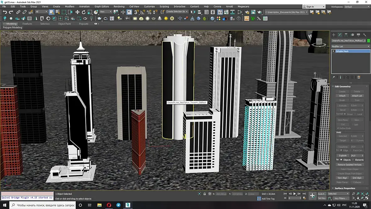

Подскажите пожалуйста, имеются модели домов для создания города от KitBash3D. Как и чем сделать свет из окон домов как на фото?
Сообщений: 4459
Внутри окон делаешь плоскости, на которые накладываешь светящиеся текстуры, например отсюда:
https://www.textures.com/browse/night/51213

Зависит от того какой рендер используете. В короне один из способов - интерьерная коробочка в нескольких вариациях, на одной из "стен" self illumination или Light mat внутри Multi Sub object и мод Material by element - недостаток - нужно всё аттачить в один объект. Вариант 2 - использовать Rail clone.
