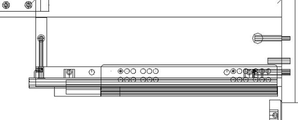

Народ, привет.
Помогите пожалуйста найти нормальные напрвляющие для выдвижных ящиков, типа таких, как на чертеже
На сайте c 04.12.2007
Сообщений: 1531
гастарбайтер в Москве, а так я из Жопинска
в формате solidworks
А так на сайте блюма в их конфигураторе можно скачать любые в разных форматах.
Отлично, спасибо, сейчас поищу!
Но было бы здорово найти что-то уже готовое на 3дд. Времени в обрез

На сайте c 19.10.2010
Сообщений: 710
Peace
Всем большое спасибо за ответы, вопрос решен)
