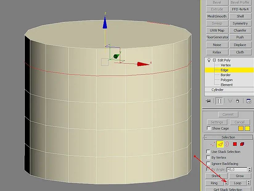

2) Вот тут просто совет, может я чего-то не знаю. Скажем необходимо выделить какое-то количество лупов, выделяются они достаточно просто через 2-й клик, выделили. Далее поняли, что некоторые лупы лишние, как их убрать? Через alt+двойной клик их не убрать, приходится вручную по очереди, на высокополиганальной геометрии это может занять куда больше времени. (Опять же, ясно, что можно сменить ракурс на ортаграфический и просто выделить эти линии "выделением" если они расположены на 1 оси, но это не всегда так)
надо нажать , и с зажатом alt убирается выделение всего loop
Цитата Runc77:
3) Продолжаем про выделение лупов. Луп выделяется только если у вертикса не более 4 ребер. Поэтому подобные вещи уже не выделить, не горизонтальные, не вертикальные. Можно конечно поиграться с выделением через ctrl, меняя вершины, полигоны, ребра, но это тоже занимает много времени. Если кто скажет, что это не реализуемо, то я не соглашусь, есть программы, в которых это можно делать без особых проблем. Как минимум могли бы реализовать это в таком случае, тут вообще издевательство.
выделяете loop, а потом стрелочкой вверх или вниз смещаете выделение
