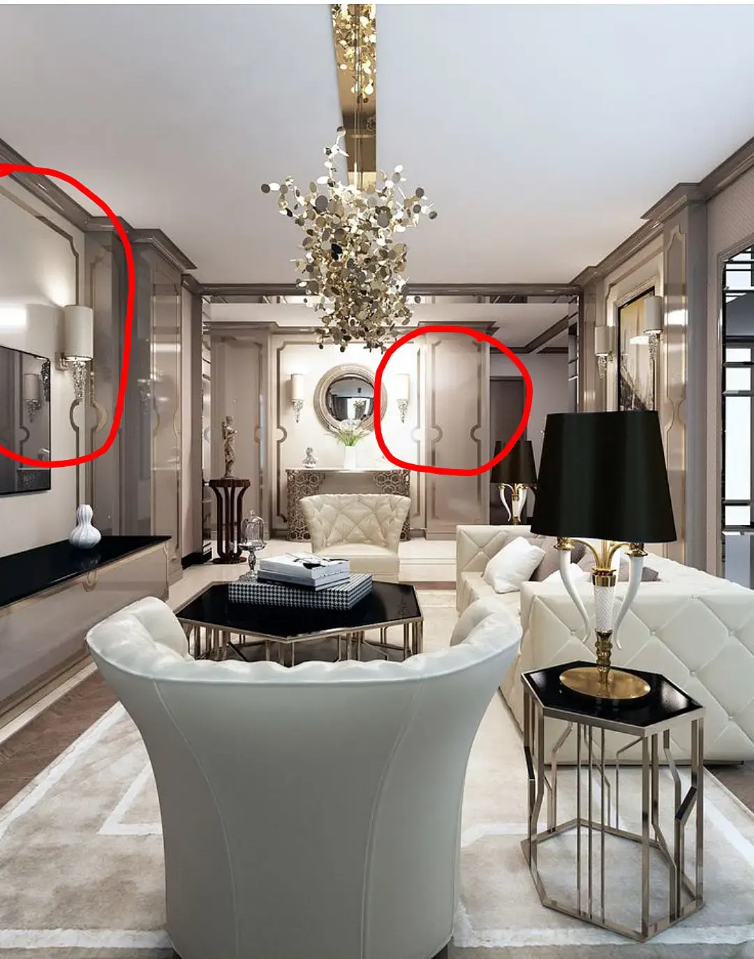

Всем привет! Впервые в жизни взялась за проектирование интерьера "под ар-деко". Если кто знает, подскажите, пожалуйста, из чего делают вот такие металлические молдинги и как их монтировать к стене. И где их брать? Заранее спасибо!

попробуй на "УралВагонЗавод" обратится http://uralvagonzavod.ru/
Сообщений: 4477
скорее всего зеркальный пластик

Обычные ПУ или гипсовые молдинги покрашены соответствующей краской, или сус. золотом.
Или у заказчика есть деньги на изготовление из латуньи?
Сомневаюсь )) Как обычно, надо что бы "богато", но с минимальными вложениями.

Оракал это))
Даже не пытайтесь делать то, что на примере. Вам советуют искать более опробованные и оправданные решения. В Вашем случае, полиуретановые молдинги с соответствующими элементами, покрытые правильным декоративным покрытием создадут верный эффект. На примере - полная чушь, не технологичная, непрактичная и, как вариант, неприемлемая дешевка.

Спасибо! Один из дельных советов, пока здесь мужики опытом мерятся)

Дорогая Женька, если бы Вы внимательно проходили лекции по Истории искусства об Ар-Деко, то бы знали что данный стиль никак не предполагает такие дешевые отд. материалы как пластик.
Обычные ПУ или гипсовые молдинги покрашены соответствующей краской под метал, или более дорогой вариант покрытие сус. золотом.
Может быть у заказчика есть деньги на изготовление из латуньи?
Дорогой tzar, лекции по Истории искусства об Ар-Деко не проходила. Бог миловал - я не диз. Я живу в Замкадье, а здесь Ар-Деко предполагает все что угодно, хоть фольгу в рулончиках. И это было всего лишь предположение.

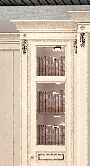

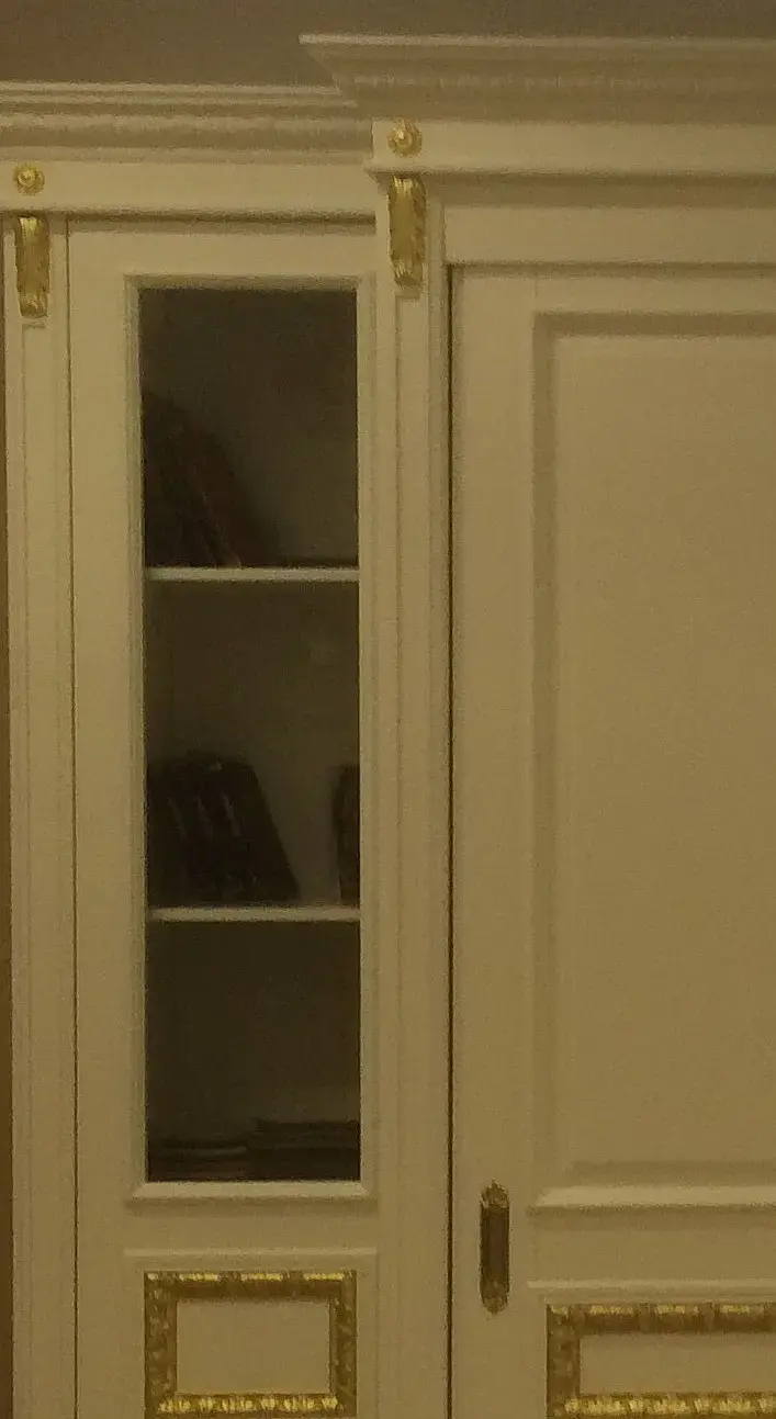

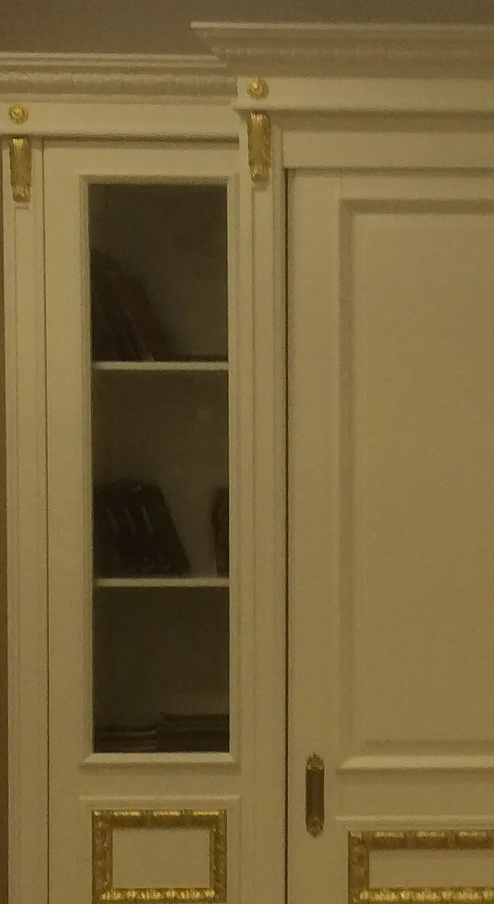

ЧПУ, МДФ, грунт, эмаль, паталь(паталь-имитация сусального золота). Технология для мебельного производства, может и для отделки пойдет. Примеры.
