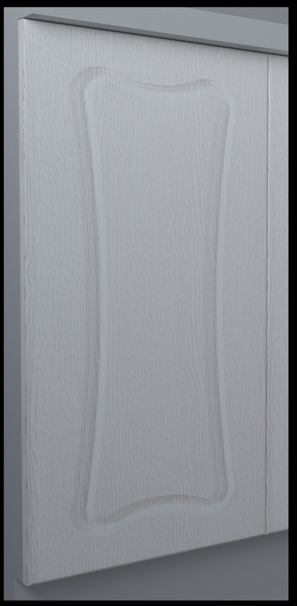

Народ, вот такой фасад кухни. Есть у кого?

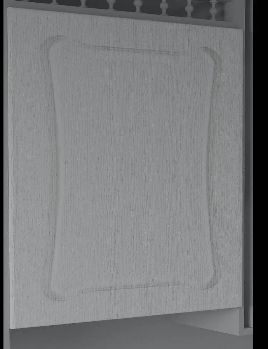

Делаю картами. Столкнулся с проблемой фасад 720x300, 720x400 выглядит нормально, а вот если выдвижные ящики с такой фрезой то карты очень сужены. Посоветуйте как лучше сделать?

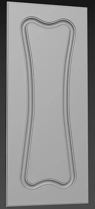

Геометрией модельте, при изменении размеров руками сведите искажения к минимуму. Как моделить фасады было много тем. Проще всего полимоделлингом, и модифицировать потом удобно.

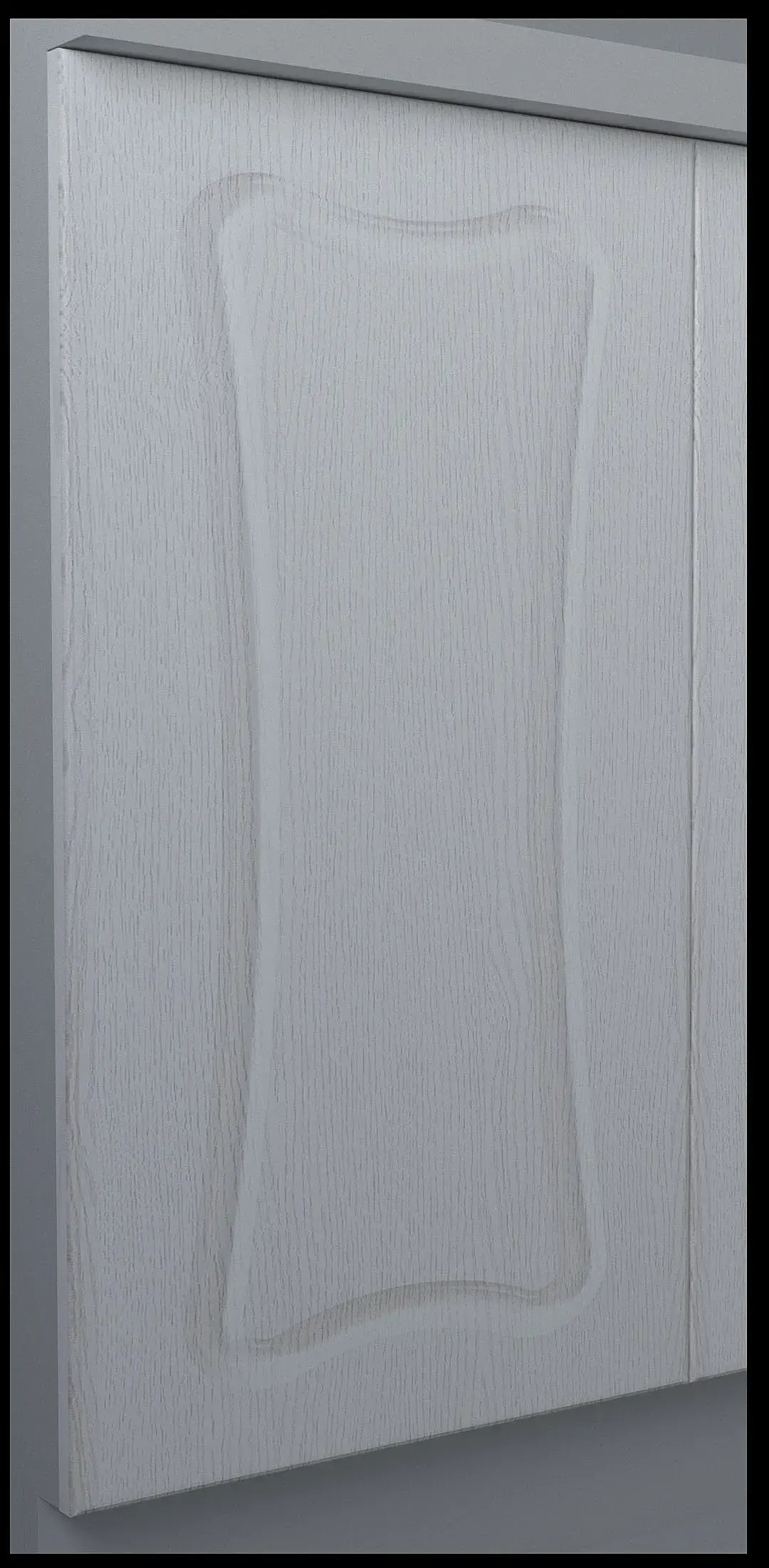

Corona mtl в Diffuse эту текстуру, и Bump закидываю Normal Bump и там 2 карты . 1 фасад результат устраивает, да и пропорция текстуры тоже , а вот на 2 фасаде и других беда( и причем 2 пробывал сделать модификатором Symmetry

BO4KAREV, хотите хороший результат, так просто не получится. Лучше всего сделать как вам выше писали, геометрией, а из этой фотографии можете сделать текстуру для дифуза, убрав следы фрезеровки. Либо опять же делаете текстуру дифуза, и потом готовите для каждого фасада текстуру дисплейса, но по моему этот вариант хуже чем геометрия...

продам за 110 рублей. замоделен геометрией. просто получить фасад любого размера smiley-smile.gif
