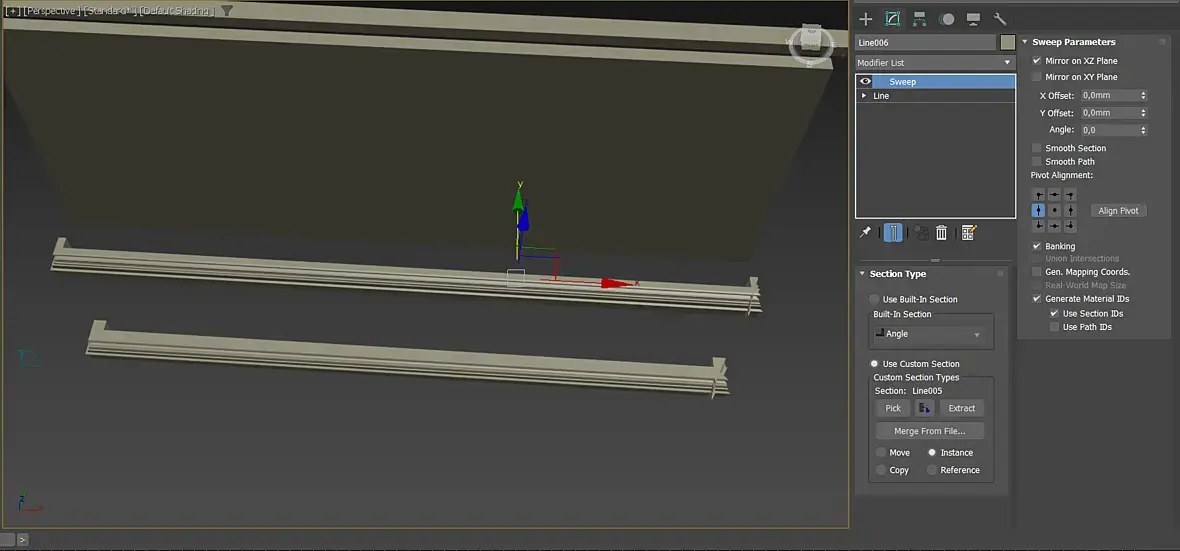

Добрый день! В 3ds max  я новичок, не понимаю в чем может быть проблема. С левой стороны все отображается корректно, а справа появляется пересечение. На трех разных объектах, не зависимо от того закрытый сплайн или открытый. В Sweep parameters перепробовала все опции

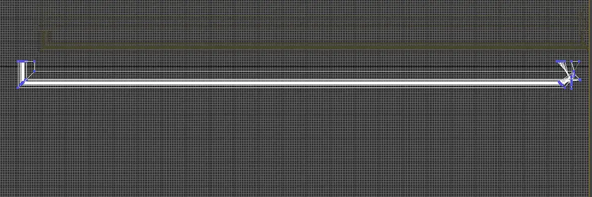

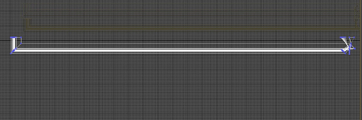

В режиме точек четко видно что все разъехалось(

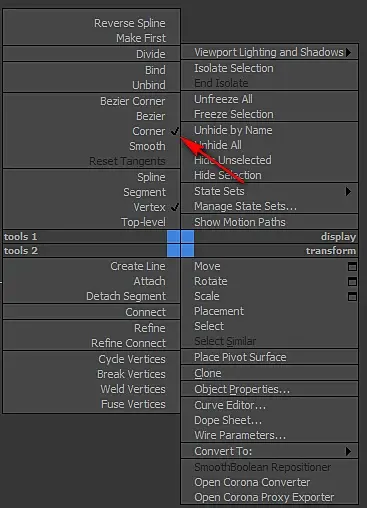

Попробуйте выделить все точки и перевести их в Corner

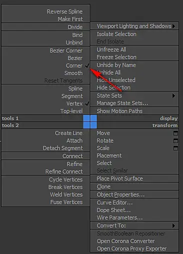

На сплайне выделяете все точки, правая кнопка мышки.
На сайте c 26.01.2023
Сообщений: 4
Borka82, так и было(

отзеркальте объект через symmetry и всё, ещё как вариант создать новый сплайн и скопировать на него sweep
а вообще там похоже одна точка вывернута
На сайте c 02.02.2017
Сообщений: 84
Проверьте количество точек на сплайне, возможно там есть лишние, в крайнем случае, если не разберетесь, фигура вроде симметричная можно просто перевести в Poly и применить Symmetry
Сообщений: 4
PixelAccent, СПАСИБО) самый элементарный вариант, и видимо на других действительно была точка вывернута
