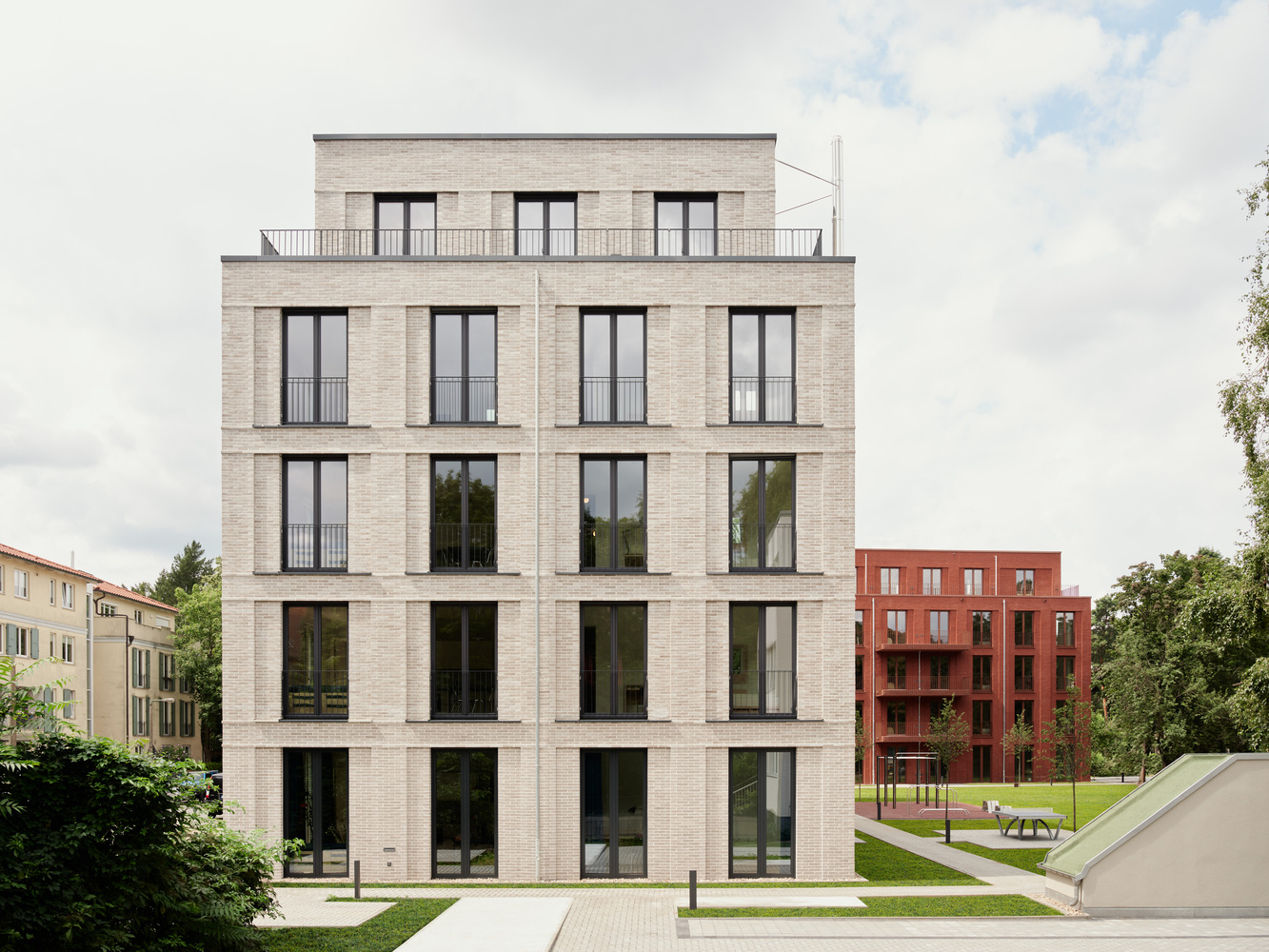

Привет! часто можно встретить здания, где последний этаж смещен на пару метров внуть. Как такое достигается, ведь не всегда эта стена на каких-то колоннах. да и как-то глупо ставить, например, внешний контур колонн, а потом просто ради того чтобы последний этаж таким сделать через все этажи на расстоянии 150см еше ряд колонн пускать, да и судя по планировке это вовсе не так... Так вопрос: каким образом такое делается? потому что мне кажется ну неужели перекрытие, если просто возвести такую конструкцию, выдержит такой вес, да и еще там со снего например... не понимаю

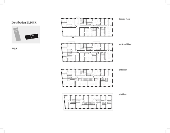

4й этаж - тот который нам интересен. Я хочу попробовать при реконструкции в полный монолитный одноэтажный дом добавить такой второй этаж и чтобы пару метров террасы осталось
https://www.archdaily.com/1010645/bard-college-berlin-student-residences-civilian-projects/656e1e9ff84bcc4c581e465c-bard-college-berlin-student-residences-civilian-projects-?next_project=no

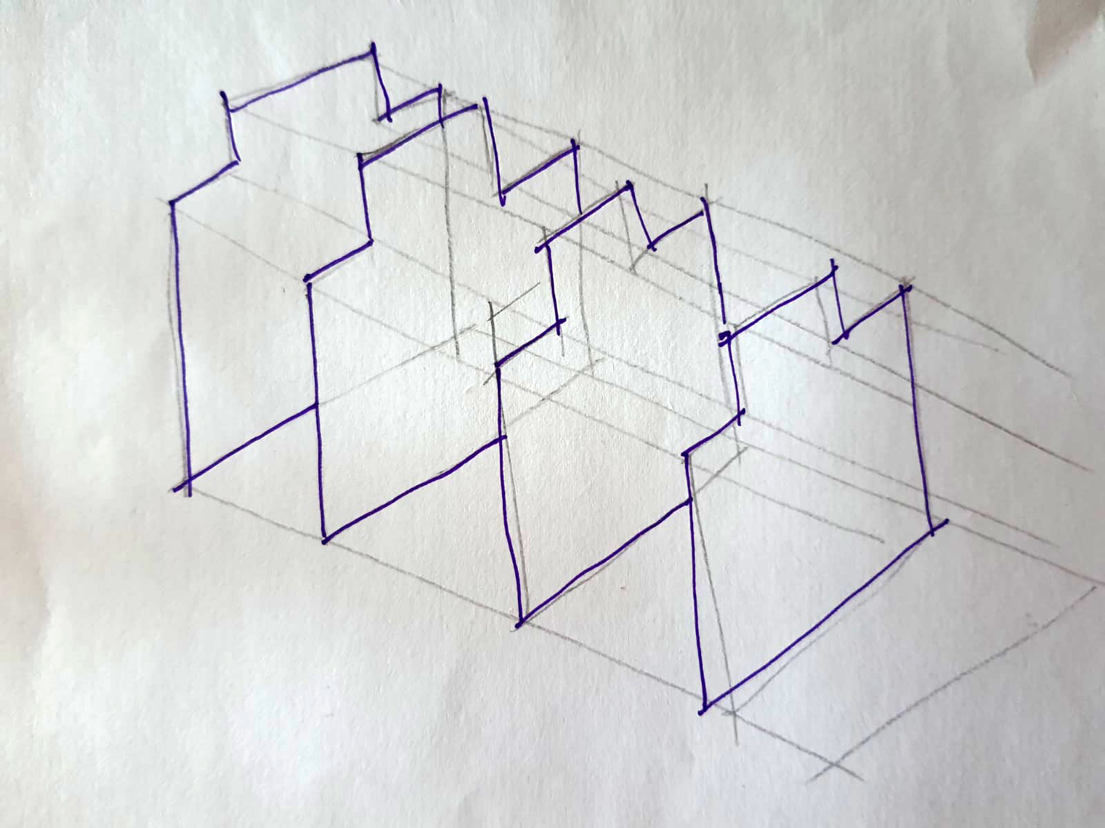

А продольного разреза на это здание нет? Там (возможно) стены несущие с шагом как-то так расположены. Не оч аккуратно показала, но, надеюсь, понятно.
С реконструкцией не стоит такое ваять. Оно дороже полного сноса и нового проекта выйдет, если все по уму делать.

в примере из Берлина вероятнее всего решено так:
- основной каркас здания - это несущие наружные стены + внутренние поперечные несущие стены (красные) + стены лестниц (красные), они идут через все этажи
- 4 этаж частично опирается на единые несущие стены (красные), и точечно (синим) - на несущие стены 3 этажа.
- учитывая, что наружный контур задвинут не очень сильно вглубь, для несущих балок под наружные стены 4 этажа пролеты будут слишком большие и в целом неблагоприятный случай, поэтому выгоднее по торцам здания сделать более толстое перекрытие, которое и понесет ту часть нагрузки от 4 этажа, что не передана непосредственно на несущие стены
Естественно, это частная версия. Потому что более подробной инфы нет ни на Архдэйли, ни на сайте американской конторы, что этот дом спроектировала.
Для вашего случая надо смотреть конкретику - какие конструкции, размеры, материалы, грунты, фундаменты. Потому что например дом-то понесет еще один этаж, а фундаменты не понесут, и все в лучшем случае станет в землю уходить :) Всегда же можно второй этаж сделать из какого-нить ЛСТК, ЛВЛ или еще какого легкого каркаса, со стенами из легких панелей.
В любом случае, когда делаешь террасу, надо быть готовым к тому, что в принципе получишь не на 100% надежные узлы примыканий террасы к стенам. Их по идее надо рассчитывать по теплотеху и паропроницаемости, и выполнять очень качественно. Это дорого.
