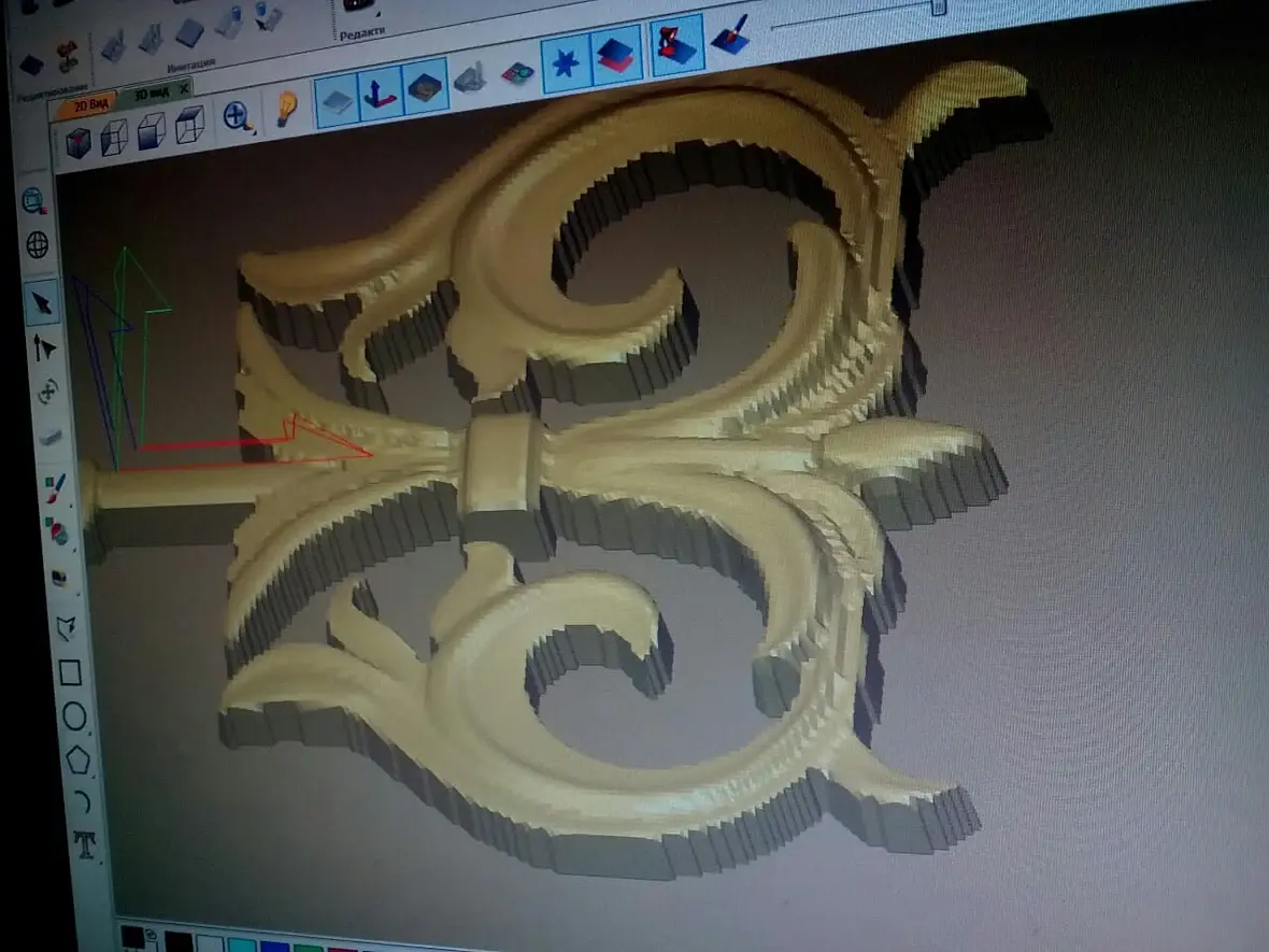

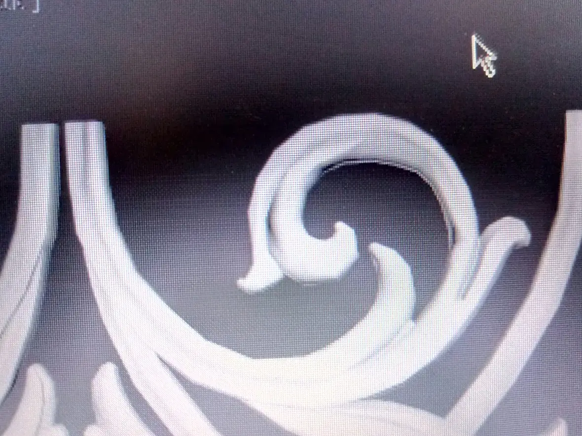

Привет. Помогите решить проблему, пожалуйста. Уже дня 3 интернет гуглю.Есть проект, у него повороты как-будто топором рублены. Нужно эти углы сгладить. Во всех мануалах, видео на ютубе, даже несколько найденых тут темах указывают на smooth и из него исходящие функции.Ниже 2 фото. 1-ый до применения, 2-ой после. Как сделать, что бы этого наслоения не было, а была ровная модель?
На сайте c 23.05.2011
Сообщений: 4827
перемоделить

На сайте c 11.03.2013
Сообщений: 1334
Subdivide, параметр Size подобрать
Turbosmooth
Это самый простой вариант

боже, сколько вам платят за работу?? тут нужно по новой моделить, видно что геометрия на данной модели сломана, поэтому с этой моделью вы ничего путнего не получите уже!!!
На сайте c 27.04.2016
Сообщений: 2234
Модель не под Turbosmooth. Скорее всего геометрия некорректная. Под дивайд нужна сетка "понимающая" как ее будут сглаживать. Не так все просто к сожалению. Тут нужно заново моделить 100%

очевидно же что сделано сплайном.. и не хватает рёбер на поверхности!!! вот скрин как сейчас а правее как надо http://joxi.ru/L21lKLEc8ZxNbm
Сообщений: 4465
Да каким спланом? Там жесткий оптимайз накинут. Если стек модификаторов при этом сколлапсен, то надо перемоделивать с нуля.

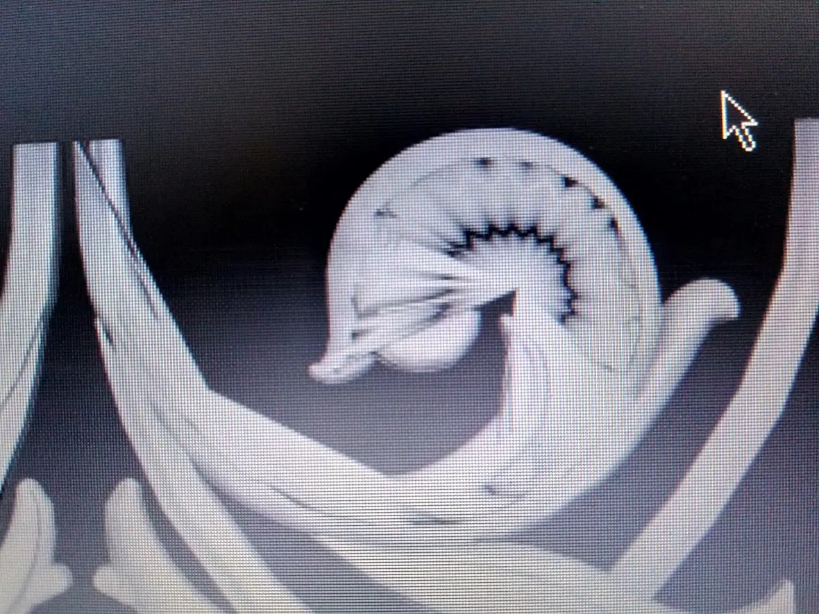

Решил я проблему путем перемоделирования.Но теперь вылезла другая проблема.При размещении в софте станка, появляются ребра какие то
а правильно экспортировал модель из 3ds max в софт станка?? по моему к модели для станка очень жесткие требования, и просто так модель из макса не напечатаешь на станке!
Да вроде бы все так. Никогда раньше проблем не было.
Просто так вышло, что мой работник, кто занимается моделированием и сразу выдает мне макет, сильно заболел.
И мне приходится, поднимать старые воспоминания, кого-то из знакомых дергать.
Раньше мне давали сразу макет в формате .stl, он загружался и все было идеально.

Да вроде бы все так. Никогда раньше проблем не было. Просто так вышло, что мой работник, кто занимается моделированием и сразу выдает мне макет, сильно заболел. И мне приходится, поднимать старые воспоминания, кого-то из знакомых дергать.  Раньше мне давали сразу макет в формате .stl, он загружался и все было идеально.
работнику здоровья, сейчас скорее всего модель все же не "оптимизирована" для станка, искать надо в направление подготовки модели под станок
