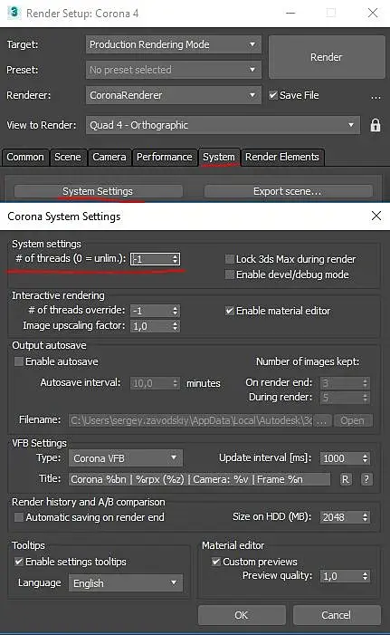

Чем рендерите? Может искусственно срезано 8 потоков? Например в короне:
А, ну да... вы про бакеты пишете - видимо V-Ray )))
