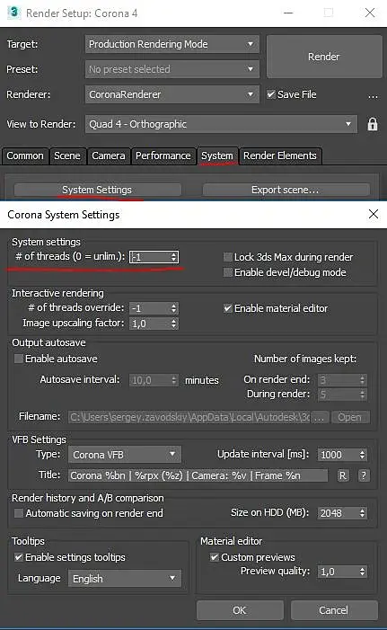

Чем рендерите? Может искусственно срезано 8 потоков? Например в короне:
