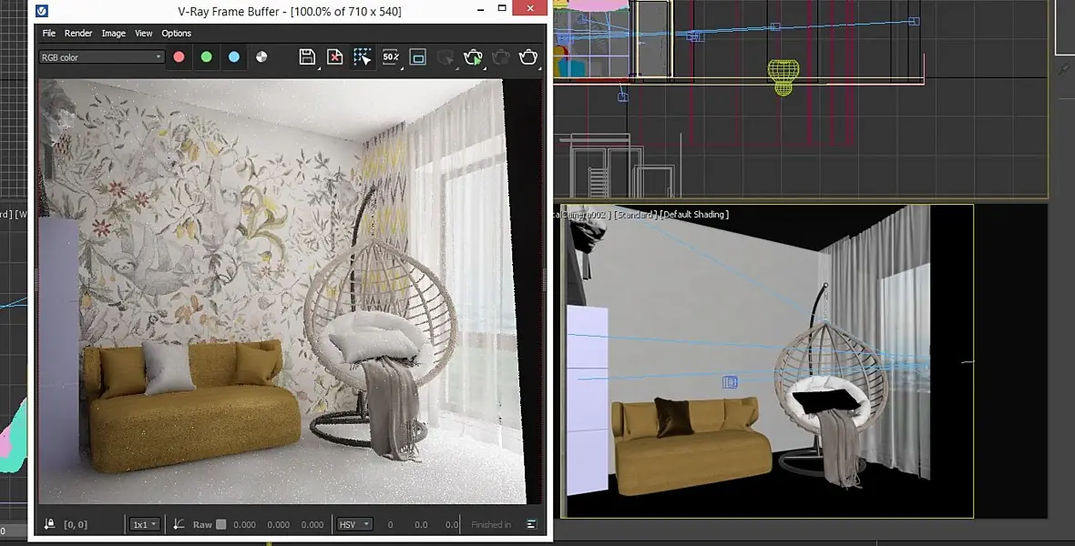

Добрый вечер всем, перебралась с 2014 макса на 2022, и вообще ничего теперь не пойму, вот я перенесла старую сцену, на ренедер выглядит правильно, но во вьюпорте не отображаются назначенные материалы, хотя значок в мапсах стоит - отображать.
Плюс не могу найти, как настроить отображение рабочей сцены, как это было ранее, фото прилагаю, раньше это было shaded сейчас все вот так или темное) как будто сразу сцену простоил)
буду признательная за подсказки !

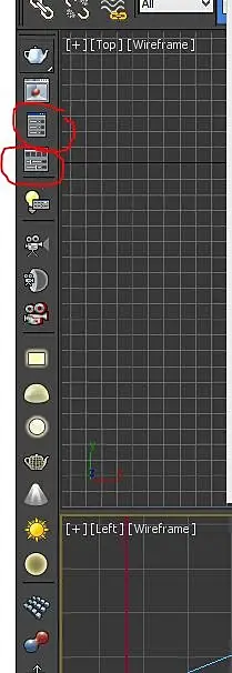

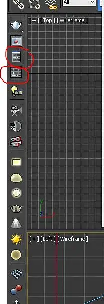

а еще в предидущем вирее были две чудесные кнопочки слева, сейчас их нет, возможно их поставить туда?

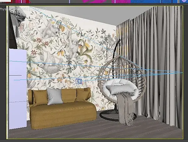

elfa  во вьюпорте у вас сверху слово standard- в этом меню есть per view properties, теперь там настраивается вид вьюпорта (Default lights - 2 default lights уберут черноту). На том же слове есть меню Materials - shaded material with maps - включит вам все карты.
Vray 5 не такой как был. Много кнопок другие. Кнопками, которые вы хотите найти, вообще никогда не стоило пользоваться на мой взгляд.
Вас еще многое удивит, и даже, возможно, будете ругаться матом, особенно при работе в маленьких помещениях. Поэтому может быть стоит остаться на 2014 для экономии нервных клеток, а 2022 оставить для разных нужд, решать Вам.
Сейчас есть интерактивный рендер у вирея - эти кнопочки уже просто не нужны )

спасибо, с тенями уже получилось самой разобраться, по вирею, конечно боль, надо просто заново переучиваться по ходу, например старые библиотеки материалов, мне не удалось перетянуть в новые сцены(
но кстати, вряд ли кпопка настройки рендера была лишней)
